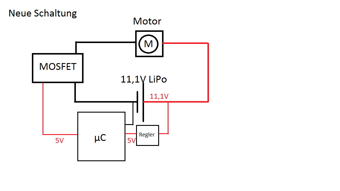

Hallo liebe Community, ich habe schon länger mit µC gearbeitet, bin jetzt aber auf ein Problem gestoßen: Die ursprüngliche Schaltung war so aufgebaut: Ein Motor wurde über ein MOSFET durch einen Schalter gesteuert. Dies ganze ist an einem 11,1V LiPo angeschlossen. Ich wollte etwas mehr Kontrolle hereinbringen und habe Schalter durch eine µC Schaltung ersetzt. Hier das erste Problem: die Steuerleitung des (alten) MOSFET hat bei den 5V des µC nicht geschaltet. (Auf der Steuerleitung waren nach anlegen von 5V dan die ca. 12V des LiPo. o.O) Habe gelesen, das es spezielle MOSFET gibt, die schon mit 4,5V schalten, denke sowas brauche ich schon mal. Und dann das zweite Problem: Ich habe einen Stärkeren Motor verbaut. Nachdem ich immer wieder zum Testen die Steuerleitung auf LiPo-Plus gelegt habe, ist der (nach 5 Sekunden) dauerhaft Leitend geworden (und verdammt heiß). Auf dem originalen MOSFET sind 6A eingedruckt, danach habe ich mit einem Multimeter gemessen, dieser konnte mit Messbereich von 10A mir immer noch nicht die Ampere zeigen. Also muss das MOSFET (oder was Ihr mir hier empfiehlt) sagen wir mal 20A, am besten 30A aushalten. Was soll ich dafür nehme? (Sorry, ich komme mit der MOSFET-Tabelle nicht zurecht, und bin mir auch nicht sicher, was da am besten ist.) Mir ist es auch wichtig, das es schnell schaltet, da hier die (ganz besonders) die Ansprech-Geschwindigkeit wichtig ist. Grüße, Roman
@ Roman Maas (syrasia) >Hier das erste Problem: die Steuerleitung des (alten) MOSFET hat bei den >5V des µC nicht geschaltet. (Auf der Steuerleitung waren nach anlegen >von 5V dan die ca. 12V des LiPo. o.O) Hä? >Habe gelesen, das es spezielle MOSFET gibt, die schon mit 4,5V schalten, >denke sowas brauche ich schon mal. Ja, nennt sich Logic Level MOSFET, z.B. IRLZ34N. >Auf dem originalen MOSFET sind 6A eingedruckt, danach habe ich mit Das ist aber nicht der Strom sondern eine Bezeichnung. >einem Multimeter gemessen, dieser konnte mit Messbereich von 10A mir >immer noch nicht die Ampere zeigen. Also muss das MOSFET (oder was Ihr >mir hier empfiehlt) sagen wir mal 20A, am besten 30A aushalten. Mit dem passenden Kühlkörper können das viele, auch der genannten IRLZ34N. Natürlich kann man den MOSFET auch mordsmäßig überdimensinonieren, dann braucht man vielleicht keinen Kühlkörper. >Mir ist es auch wichtig, das es schnell schaltet, da hier die (ganz >besonders) die Ansprech-Geschwindigkeit wichtig ist. Pass mal lieber auf, dass du die Freilaufdiode nicht vergisst. Motoransteuerung mit PWM.

Roman M. schrieb: > Habe gelesen, das es spezielle MOSFET gibt, die schon mit 4,5V schalten, Ja, gibt es, nennt sich LogicLevel MOSFET. > Also muss das MOSFET (oder was Ihr > mir hier empfiehlt) sagen wir mal 20A, am besten 30A aushalten. "Am Besten" hält er den Strom aus, den der Motor beim Anlaufen und im Blockiermoment benötigt, und den kann man einfach messen: Betriebsspannung / Innenwiderstand. Sonst geht er beim ersten Anlauf kaputt. > Mir ist es auch wichtig, das es schnell schaltet, da hier die (ganz > besonders) die Ansprech-Geschwindigkeit wichtig ist. Die Ansprechgewindigkeits eines Motors liegt tausend, ach millionenmal niedriger als die einen MOSFETs, du brauchst also keinen MOSFET-Treiber. Ein IRLZ44 würde deine 30A schaffen, nimm aber besser einen STB80NF55L, der hat mehr Reserven.

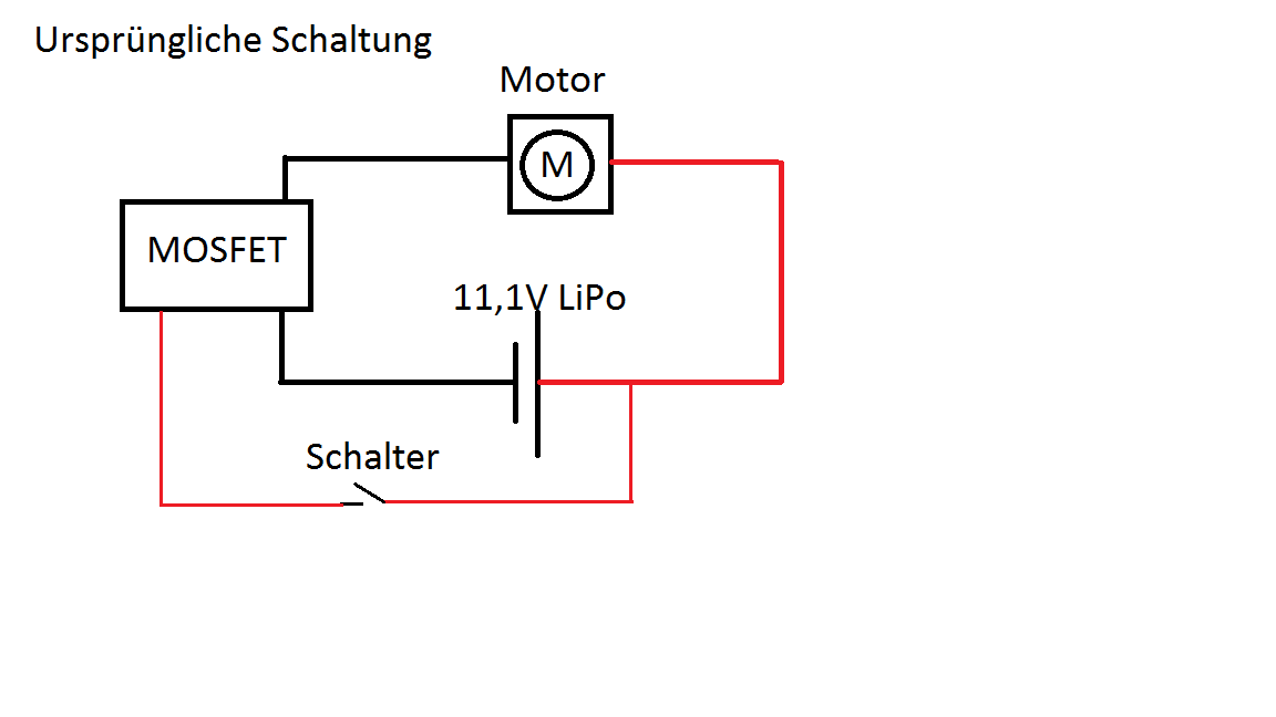

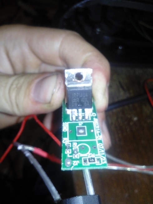

Hey, danke für die schnellen Antworten. Okay, Schaltbilder habe ich jetzt versucht in Paint zu erstellen (sollte zur Erklärung reichen). Im Anhang die ursprüngliche und die Momentane Schaltung. Und das alte MOSFET (rechts unten ist 6A, dachte dies seie die Angabe für Ampere, aber ein IRF1404 packt mehr, das habe ich schon gelesen im Datenblatt). Ich werde mir die Datenblätter der beiden vorgeschlagenen MOSFET's anschauen (mit Datenblättern komme ich zurecht :) ) PS: Warum schaltet der IRF1404 nicht mit 5V ? Kann das an dem 83 Ohm (laut Multimeter) Widerstand liegen, der zwischen MOSFET und Steuerleitung liegt (Rote Leitung zum MOSFET auf den Schaltplänen).

Roman M. schrieb: > PS: Warum schaltet der IRF1404 nicht mit 5V ? Schau dir mal im Datenblatt Bild 1 an.
Der erste Schaltplan ist schon FALSCH, und schon der Grund warum der MOSFET im Eimer ist. Das Gate(die Steuerleitung) muss zum Abschalten auf 0V (bei dir der - Pol ) gelegt werden. Sonst ist der FET bei offenem Schalter in einem undefinierten Zustand und evtl. "Halb offen" dann brennt er durch.

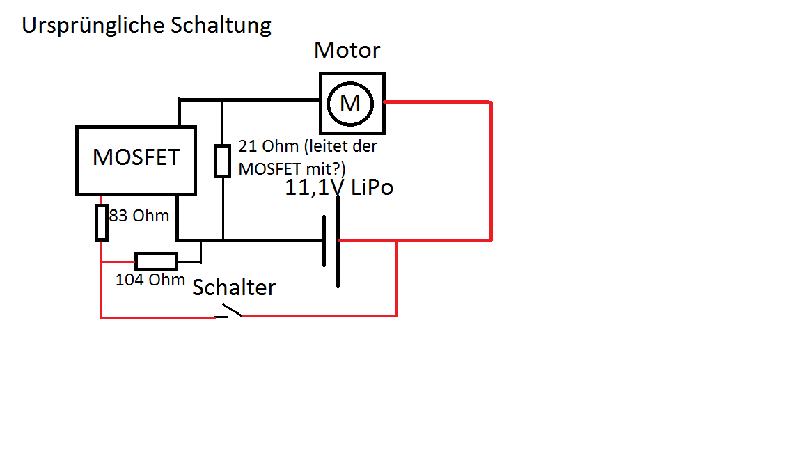

Okay, klar ist die Schaltung Fehlerhaft, da ich die Platine des MOSFET's nicht genau betrachtet habe. Da sind Widerstände, die das Gate auf 0V ziehen. Und ein weiter zwischen Drain und Source. Deswegen schaltet der auch wahrscheinlich nicht bei 5V (da diese am MOSFET nicht ankommen denke ich). Da ich noch einen dieser Art hier habe, werde ich morgen versuchen, es mit diesem zu lößen. Bitte zum Verständnis: Damit dieser (IRF1404) "leitet/öffnet" muss das Gate auf 5V? Und (natürlich, sorry hab ich vergessen einzuzeichnen, da es auf der Platine ist) auf 0V zum schließen. Und Pins (von links nach rechts) sind Gate - Drain - Source? PS: Hab einen Schaltplan mit Beachtung der Platine angehangen, das sollte eigentlich richtig sein, da es so mir vorliegt. Sofern ich die Leiterbahnen richtig interpretiere.

Roman M. schrieb: > Damit dieser (IRF1404) "leitet/öffnet" muss das Gate auf 5V? So ein MOSFET ist kein Relais, mit 5V ist dieser nur "halb" eingeschaltet. > Und Pins (von links nach rechts) sind Gate - Drain - Source? Ja.

hinz schrieb: > Schau dir mal im Datenblatt Bild 1 an. Ein schlechtes Bild weil typical, die 4.5V Kurve kann je nach Exemplar auch bei 3.15 oder 6.3V liegen. Der typische Irrtum eines Laien, anzunehmen, das Schaltverhalten könne man aus dem Bild ableiten. Dabei wird vom Hersteller nur garantiert was in den Tabellen aufgelistet steht, was er bei Continuous Drain Current, VGS @ 10V und RDS(on) Static Drain-To-Source On-Resistance VGS = 10V schreibt.
Roman M. schrieb: > Bitte zum Verständnis: Damit dieser (IRF1404) "leitet/öffnet" muss das > Gate auf 5V? Nein, natürlich nicht, sondern auf 10V, wie im Datenblatt bei Continuous Drain Current, VGS @ 10V und RDS(on) Static Drain-To-Source On-Resistance VGS = 10V steht. Hinz weiss das in seiner laienhaften Unkenntnis nur nicht und desinformiert hier Anfänger wie dich. Ein IRF1404 ist KEIN LogicLevel MOSFET.
