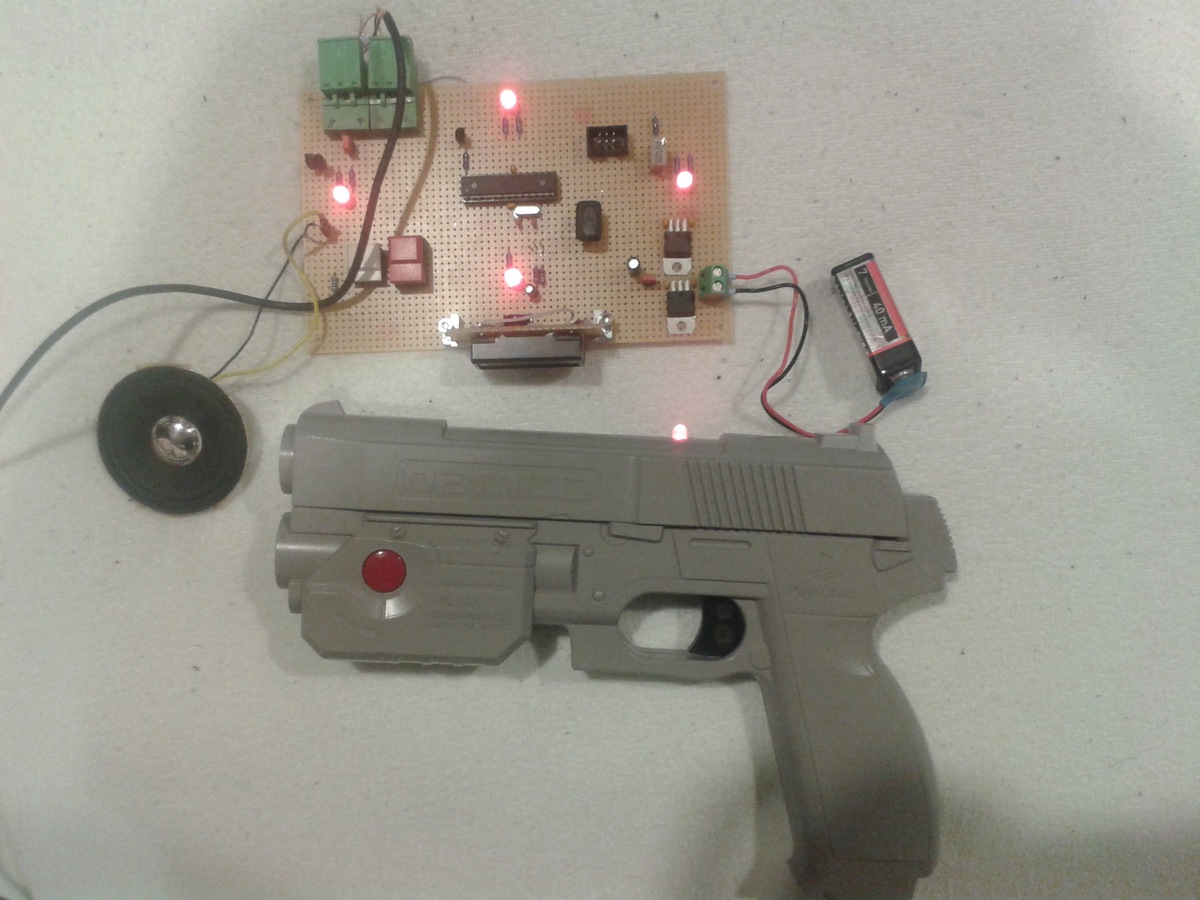

In den Ferien habe ich mit meinen Jungs mal wieder Lasertag in Holland
gespielt! (Ich hab gewonnen...aber ist ja auch egal :) )
Danach habe ich lange gegrübelt ob ich so etwas nicht mal selber bauen
soll. Einfach Just for Fun!
Naja und zur Zeit habe ich 1 System fertig (Pistole + "Weste")
Das ganze funktioniert wie folgt:
In der Pistole befindet sich 1 Atmega8 welche für das Senden der IR
Diode zuständig ist. Außerdem steuert er einen Laserpointer, eine
Mündungsfeuer LED und sendet der Hauptplatine (Weste) Daten über die
abgegebenen Schüsse.
Die Hauptplatine, welche nachher vorne auf der Weste befestigt wird ist
ebenfalls mit einem Atmega8 bestückt. Dieser kümmert sich um den Sound,
die Trefferaufnahme, die LCD Anzeige, etc. Außerdem können weitere IR
Empfänger angeschlossen werden (Rücken, Schulter, etc.)
Ablauf:
Zu Beginn erhält also jeder Spiele einen Tagger und eine Weste mit
entweder roter oder grüner Beleuchtung. Treffe ich nun einen
Gegenspieler, beginnen seine LED zu blinken und danach auszugehen. Er
ist für ca. 7 Sekunden gesperrt und kann nicht mehr schießen.
Mittels Taster kann ich auf meinem LCD die Anzeige ändern und sehen
wieviele Schüsse ich abgegeben habe, wer mich getroffen hat,
Batteriezustand, Timer, etc.
Da die Systeme nicht mit Funk, etc. verbunden sind ist die Vernetzung
so:
Spieler 1 sendet eine ID an Spieler 2. Der Atmega von Spieler 2
speichert von wem er getroffen wurde und wie oft.
Das heißt, nach einem Spiel, lese ich alle Daten manuell von den
Displays ab, trage sie in eine Exceltabelle und diese errechnet mir dir
Punktzahlen der Spieler sowie die Rangliste.
Etwas mühselig aber es funktioniert! :)
Der Aufbau ist eigentlich simpel. Nur leider ist es eben mit 1 System
nicht getan! Also heißt es: ranhalten und weiterlöten! Code gibts dann
auch bald mal dazu!
Für Fragen, Tipps und Kritik gerne schreiben! :)

So, heute habe ich den 2. Empfänger aufgebaut und es funktioniert
einwandfrei!
Auf ca. 15 Meter habe ich einen Streukreis von 20cm Durchmesser. Optimal
mit der originalen Linse von der Lightgun!

Das ist die Linse welche bereits in der Lightgun verbaut ist! Ich habe
also quasi nichts verändert, außer eine Sendeplatine eingebaut mit
demselben Abstand zur Linse wie die Empfängerplatine von NAMCO.

Folgende Funktionen sind bereits implementiert:
•2 Spielarten (Begrenzte Mun und Leben oder unbegrenzt und Spiel gegen
die Zeit)
•Akku Ladefunktion und Überwachung
•Optische und Akkustische Schuss und Treffererkennung
•Respawn nach 6 Sekunden wenn man getroffen wurde
•roter Laser zum zielen
Ich habe mir gestern nochmal das große Vorbild von lasermaxx angeschaut.
Im Prinzip das gleiche System, nur nutzen diese Westen eben Funk, um per
Zentralrechner angesteuert zu werden. hach... irgendwann implementiere
ich das vlt auch noch.
 Aber selbst ohne Funk liege ich mit meinen Möglichkeiten deutlich über
den Kaufsystemen.
 Mir fehlt leider nur immer noch die Weste.
 Von einem Stirnband mit Sensoren halte ich nämlich nicht so viel.

Also ich bin jetzt umgestiegen auf 8 x AA Mignons und habe die
Festspannungsregler gegen Schaltregler getauscht. Müsste noch einen
Dauertest machen.
von rich (Gast)
Wie funktioniert das mit der Trefferdetektion im einzelnen?
von Dominik (Gast)
Naja, wie zu Hause beim Fernseher.
Ich moduliere eine Frequenz von 36kHz und lege die auf einen Ausgangspin
wo die IR Led dranhängt. Dann wird für eine bestimme Zeit der Träger
gesendet. Diese Zeit wird in einer Variablen festgehalten und dient der
Erkennung der unterschiedlichen Spieler.
Der IR Empfänger hängt am anderen Atmega und erkennt eben diese
unterschiedlichen Sendezeiten des Trägers. Dadurch kann unterschieden
werden, welcher Spieler getroffen hat.

Es wird also kein Laserstrahl vom Schützen abgegeben, sondern die
"Waffe" nimmt das Signal vom Ziel auf?!!
von Max H. (hartl192)
So wie ich das verstanden habe: Weder noch. Die "Waffe" sende ähnlich
einer IR-Fernbedienung (mit einer Linse gebündeltes) IR-Signal aus, das
von der Weste empfangen und ausgewertet wird.
@Dominik Kristen
Ich würde es nicht über die Sendezeit machen, sondern ein paar Bytes
(eventuell inkl. CRC) aufmodulieren.
von Dominik (Gast)
@rich
natürlich kein Laserstrahl. Das sind IR Strahlen, wie bei einer
Fernbedienung. Ein Lasertrahl wäre bei der Bündelung sehr schwer
auszuwerten bzw. die Trefferfläche wäre extrem klein.
@Max H.
Richtig!
Ich brauche aber das volle RC5 Protokoll gar nicht. Es reicht wenn ich
nur zwischen den Spielern unterscheiden kann. Ok, mit den vollen bytes
könntest du noch so sachen wie: Trefferschaden, etc. senden aber wie
gesagt, braucht man eigentlich nicht.
