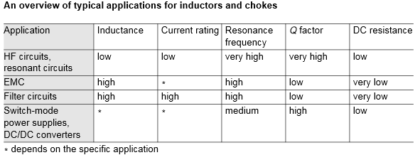

ich versuche derzeit ein Peltierelement mit einem MAX1978 zu steuern. Im
Schaltplan im Datenblatt sind zwei Induktivitäten vorhanden, weshalb
meine Frage, welche Art von Induktivitäten ich dafür brauche, denn auf
Farnell findet man Leistungs- bzw Hochfrequenz Induktivitäten.
Was ist der Unterschied zwischen solchen Spulen?

Was muss ich da beachten? Hab noch nicht wirklich viel mit Spulen zu tun
gehabt. Ich kenne Spulen meistens nur aus Schwingkreisen, Oszillatoren
oder Filter und dass man damit analoge und digitale Massen trennt.
http://www.farnell.com/datasheets/72177.pdf
Hier steht nichts über den Widerstand oder den Strom. Nur das Bild was
ich im Anhang hinzugefügt habe. Dort steht aber bei DC Resistance nur
"low" bei HF und Leistung.
Rechnen!
Die Induktivität hat etwas mit der Schaltfrequenz und dem
Übersetungsverhältnis zu tun, und sie darf beim doppelten Ausgangsstrom
noch keine Sättigungserscheinungen haben.
Der Gleichstromwiderstand muß im Sinne eines vernünftigen Wirkungsgrades
möglichst gering sein.

Habe jetzt eine Induktivität gefunden, welche einen Sättigungsstrom von
3,3A hat. Das Peltierelement braucht max. 1,2A.
Als DC Widerstand sind 15mOhm angegeben.
