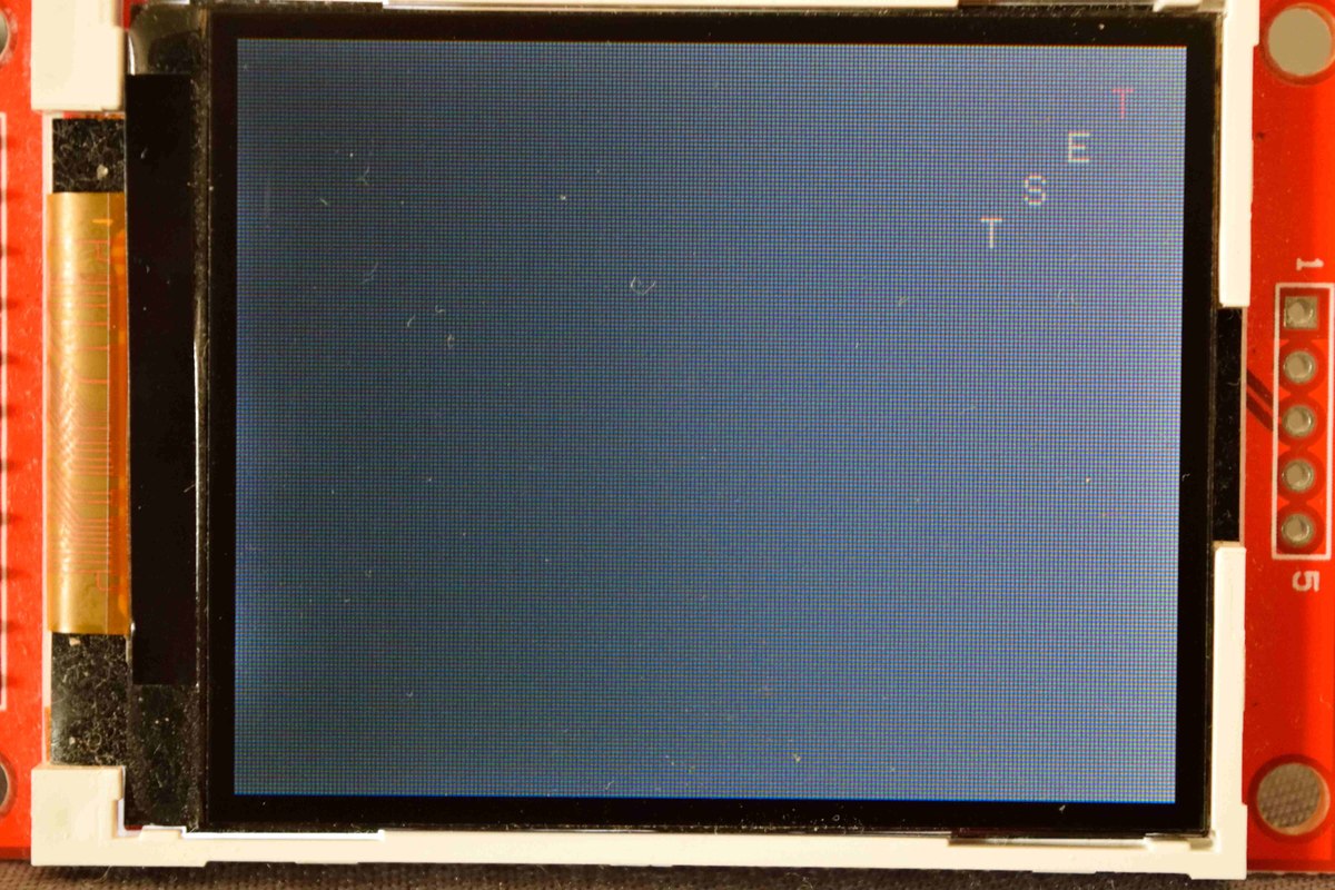

von Motze (Gast)
Wie Sende ich an besten Zeichen auf das TFT mein Weg scheint mir sehr
umständlich zu sein.
hier der code:

Das ganze gibt ein A aus.
lg Motze

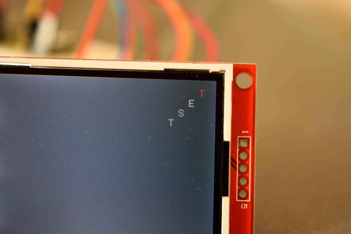

von Motze (Gast)
Leider wird auch nicht normal wie hier von links nach rechts
geschrieben, sondern von rechts nach links könnt ihr mir dort helfen?
Habe mal zwei Bilder angehangen. Das Flackern und der schlechte Kontrast
ist immer noch.
mfg Motze

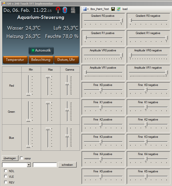

Ich habe für meine Displays eine kleine Anwendung geschrieben, um die
RGB-Werte zu optimieren und Gamma optimal einzustellen. Da die optimalen
Werte von Glas zu Glas unterschiedlich sind, kann Dir niemand die Werte
für Dein Exemplar sagen.
