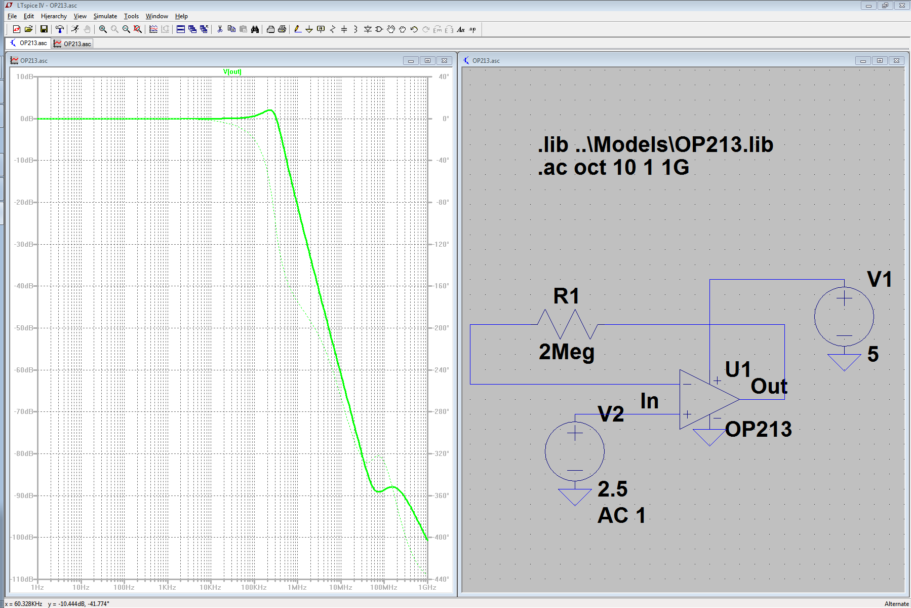

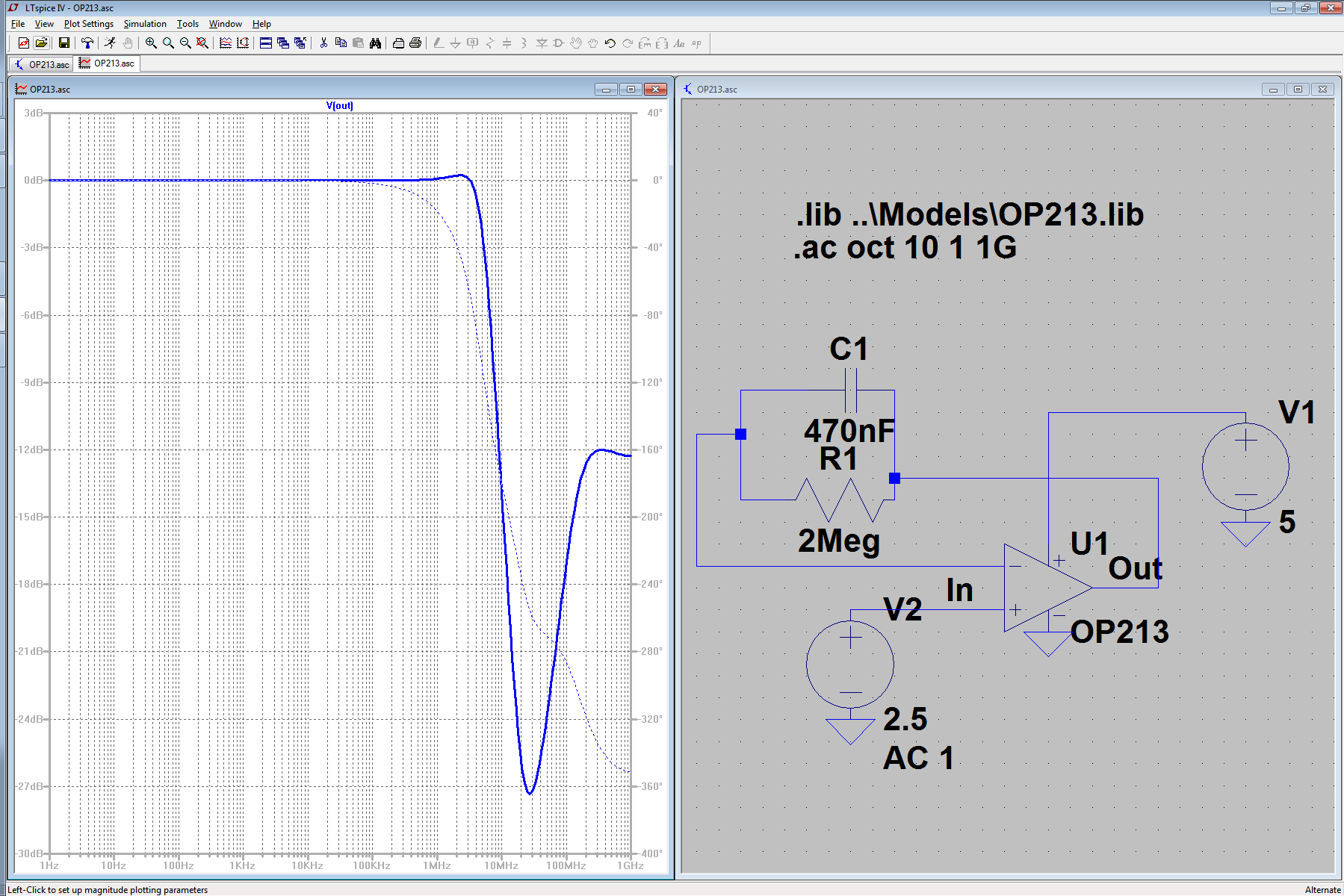

Als ersten Ansatz versuche ich unbekannte Schaltungen zu simulieren.
LTSpice liefert den angehängten Plot.
Ergebnis: Bis knapp 1MHz ist es tatsächlich ein Unity-Gain-Verstärker,
Frequenzen oberhalb davon werden dann gedämpft und phasenverschoben.
Nichtideale passive Bauteile habe ich aber erst einmal nicht betrachtet.

@Jorge: Der OPV ist mit 3,4 MHz Banddbreite angegeben.
Ob der Kondensator in deiner Simulation jenseits 100 MHz noch ein
bisschen Party macht ist daher fragwürdig.
Im Datenblatt gibt es z.B. in Figure 48 einen Low-Noise DAC-Buffer, bei
dem die 100 pF auch direkt zwischen -Eingang und Ausgang geschaltet
sind.
Gast #4225847
> sind.
Stimmt, mit einem GBP von 3.4MHz passiert bei höheren Frequenzen sicher
nicht mehr viel. Ich habe da weniger ins Datenblatt geschaut als einfach
nur die Simulation mit "idealen" Komponenten durchgeführt, also auch
idealem OP-Amp.
Danke auch für die Ausführungen zum Biasstrom. Endlich mal verständlich
erklärt!
