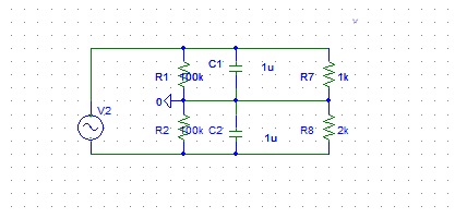

Mithilfe dieser Schaltung will ich eine stabile Ausgangsspannung haben
(ich weiß, dass dies mit Operationsverstärkern besser funktioniert als
Einsverstärker, möchte es aber gerne mit Kondensatoren machen um die
Funktionsweise besser zu verstehen)
Ich vermute mal, dass es so funktioniert: Die Kondensatoren sollen eine
möglichst hohe Kapazität haben, damit die Spannungsänderung bei
unsymmetrischer Belastung sehr gering ist. Die Parallelschaltung aus den
100kOhm Widerständen und den Kondensatoren entscheiden darüber, welche
Spannung an der unsymmetrischeb Last (hier 1kOhm und 2kOhm) abfällt.
Für sehr hohe Frequenzen werde die Kondensatoren näherungsweise einen
Kurzschluss darstellen. Aber wird dann der gesamte Strom nicht durch die
Kondensatoren fließen sodass garkeine Spannung mehr abfällt? Hier ist
mein Verständnisproblem.
Bitte um Hilfe ! :)
Vielen Dank im Voraus!
Gast #4225292
sie sind ja eine Parallelschaltung und in einer Parallelschaltung ist
der Gesamtwiderstand immer kliner als der kleinste Einzelwiderstand,
sodass dieser nahezu als Kurzschluss wirkt. Nur ist mein
Verständnisproblem folgendes:
Wenn die Kondensatoren nahezu als Kurzschluss wirken, wie kann es sein,
dass ich da tatsächlich eine gut stabilisierte Spannung messe, die von
der Last nahezu unabhängig ist? Die Kondensatoren bewirken ja
tatsächlich etwas was ich nicht verstehe ...

Es ist einfach so, dass die Schaltung gleichspannungsmäßig auch ohne
Kondensatoren "funktioniert". Und wenn sich statisch etwas verändert,
dann bewirken die Kondensatoren ebenfalls nichts.
Sie beginnen dann zu wirken, wenn ein Wechselstrom fließt. Denn in den
Kondesatoren ist Energie gespeichert, die dann abgegeben wird. Das wird
dann Pufferkondensator genannt und kann mit ganz traditionellen
Filter-Formeln berechnet werden...
Gast #4225373
Ja, Kondensatoren werden immer niederimpedanter mit steigender Frequenz.
Dazu Kurzschluss zu sagen, kann man in erster Näherung, im Detail ist
das aber nicht korrekt.
Du hast zwei Kondensatoren in Reihe, es ergibt also einen kapazitiven
Spannungsteiler. Wenn die Frequenz niedrig ist, dürften die beiden
Widerstände R7, R8 das Teilerverhältnis weitgehend bestimmen. Bei hohen
Frequenzen, wenn die Impedanz der Kondensatoren dann in den Bereich von
R7, R8 kommt und noch weiter darunter geht, dann ergibt sich ein
Teilerverhältnis, das deutlich von den Kondensatoren bestimmt wird.
Diese sind für Wechselströme auch nur Widerstände.
Wenn deine Frequenz weiter steigt, dann wird eben der Querstrom durch
die Kondensatoren immer größer, das Teilerverhältnis bleibt aber
bestimmt von den Cs und Rs.
Es ist wie bei einem ohmschen Spannungsteiler: ob du einen 1k-2k-Teiler
hast oder einen 1Ω-2Ω-Teiler ist egal. Das Teilerverhältnis ist das
selbe. Die Ausgangsspannung auch, wenn die Quelle den Strom durch die 3Ω
liefern kann.
Einen echten Kurzschluss durch die Cs erhältst du theoretisch erst bei
f→unendlich (wenn dann die Kondensatoren sich noch als solche verhalten
würden).
Gast #4225397
Ich versuche das mal wie folgt zu beschreiben:
Mit dieser bipolaren Quelle soll beispielsweise ein Operationsverstärker
versorgt werden:
Meine Ideen was die Kondensatoren bewirken:
- Entstörkondensator: Wenn an den OP-Eingang impulsartige Funktionen
gelegt werden, dann kann die Versorgungsspannung nicht direkt reagieren
aufgrund der Leitungsinduktivität im ersten Moment, daher entladen sich
die Kondensatoren und stellen so den nötigen Strom bereit.
- Pufferkondensator: Liefert längerfristig Strom, falls die
Versorgungsspannung aus welchen Gründen auch immer nicht reagiert.
- Kondensator als niederimpedante Quelle: Wenn der OP-Ausgang
unsymmetrisch belastet wird, dann wird sich die künstliche Masse
zwischen den beiden Widerständen ebenfalls verschieben. Mit den hohen
Kapazitätswerten wird sichergestellt, dass nach ic/C = dUc/dt die
Spannung sich mit der Zeit wenig verändert, damit sich die künstliche
Masse nicht stark verschiebt, und somit den nötigen Strom niederimpedant
der Last zur Verfügung stellt. Während dieses Vorganges werden die
Kondensatoren auch ständig über die Quelle wieder aufgeladen, sodass der
Stabilisierungsvorgang kontinuierlich erfolgen kann.
Ist das so richtig?
Moderator (Firma: Titel) Persönliche Seite #4225405
HildeK schrieb:
> Er hat in seinem Schaltbild eine Wechselspannungsquelle gezeichnet.
Uuuups.
Student89 schrieb:
> Meine Ideen was die Kondensatoren bewirken ...
Ja, das stimmt alles. Tut aber für die Schaltplanskizze nichts zu
Sache...
Die Kondensatoren haben eine Impedanz, die von der Frequenz abhängt. Und
dann kannst du mit dieser Impedanz und den parallel geschalteten
Widerständen eine Ersatzimpedanz ausrechnen und mit ein wenig Algebra
den komplexen Spannungsteiler und damit die Spannungsverhältnisse und
Stromverläufe ausrechnen.
#4225537
Oje.
Wie sollte ein Kondensator ein Kurzschluss ein, dann könnte man ihn nie
aufladen.
Ein auf 5V aufgeladener Kondensator wird doch nicht plötzlich entladen,
bloss weil ich 1MHz Wechselspannung anlege.
Der bleibt natürlich auf 5V.
Nur die Wechselspannung wird stark belastet als ob er ein 0,xx Ohm
Widerstand nach +5V wäre, und wenn die Wechselspannung dann selbst bei
Belastung in der Spannungshöhe einbricht, dann ist sie eben gut
weggefiltert.
Die Schaltung hilft also gegen ungleichmässige Gleichstrombelastung gar
nicht, da verschiebt sich durch die Belastung die Spannung bei dir auf
1/3 oben und 2/3 unten, GND wird also durch 1k/2k angehoben, die Elkos
kannst du bei Dauerbelastung ignorieren, sie haben da keinen Effekt, die
100k sind gegenüber der 1k/2k zu gross um auszuhelfen.
Die grossen Elkos wirken nur bei Wechselstrombelastung, deren positive
und negative Anteile absolut identisch sind, wie das bei Audiosignalen
und anderen gleichspannungsfreien Signalen der Fall ist.
http://www.dse-faq.elektronik-kompendium.de/dse-faq.htm#F.9.2

da selbstverständlich nach 1/jwC garkeine Spannung mehr abfallen.
Mir ging es einfach darum, die künstliche Masse hier zu stabilisieren
und das mit den Kondensatoren (wenn auch nicht so geschickt wie mit
einem Einsverstärker trotzdem möglich, so wie ich es jetzt verstanden
habe ...)
#4225637
Student89 schrieb:
> Anscheinend haben viele diesen Beitrag garnicht gelesen
Man braucht eigentlich gar nichts zu lesen, um zu sehen, daß die
gezeigte Schaltung nicht funktioniert! Jedenfalls nicht, um am Ausgang
einen OP oder ähnliches mit Gleichspannung zu versorgen, denn die
Spannungsquelle ist eine Wechselspannungsquelle, und nur mit
Widerständen und Kondensatoren wird da keine Gleichspannung draus!
Gast #4225742
Entschuldigt ... das ist mir jetzt erst aufgefallen. Selbstverständlich
soll das eine Gleichspannungsquelle sein! Oh man ... jetzt seh ich das
erstmal
Gast #4226372
Student89 schrieb:
> Und die obige Argumentation kann ich garnicht verstheen. Wenn ein
> Kondensator eine sehr hohe Kapazität bei sehr hoher Frequenz hat, wird
Wenn du einen Spannungsteiler aus zwei Kondensatoren machst, dann ist es
eben ein Spannungsteiler, der die angelegte (Wechsel-)Spannung
entsprechend des Kapazitätsverhältnisses aufteilt - solange die Quelle
den Strom liefern kann.
Oder einfacher: zwei 1kΩ-Widerstände als Teiler bewirken das selbe wie
zwei 1mΩ-Widerstände, nur dass eben ein erheblich größerer Querstrom
fließt.
Wenn du allerdings eine künstliche Masse mit Widerstandsteilern erzeugen
willst, dann sind zunächst R1 und R2 in deinem Eröffnungspost
vernachlässigbar, weil sie durch R7 und R8 quasi überschrieben werden.
Damit liegt dein GND nicht mehr in der Mitte, wie vermutlich gewünscht.
Es müssten also die Widerstände R1 und R2 sehr viel kleiner sein als die
kleinsten Lastwiderstände. Bei der von mir vermuteten Anwendung wäre
also eine aktive Schaltung besser.
Und ja, die beiden Cs verbinden die drei Potentiale
wechselspannungsmäßig miteinander. Wenn allerdings die Quelle einen
Wechselanteil enthält, dann teilt sich der auf die obere und untere Rail
je zur Hälfte auf (unabhängig von der Frequenz) und der Wechselanteil
der Quelle wird mit der Serienschaltung aus C1 und C2 belastet.
