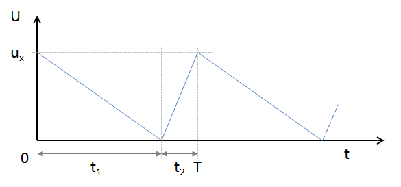

rechne ich falsch, oder ist die mittlere Spannung / Gleichwert immer
ux/2, egal wie das Verhältnis t1 zu t2 ist!?
u_avg = 1/T * (1/2*ux*t1 + 1/2*ux*t2)
u_avg = 1/2*ux * (t1 + t2)/T
und t1 + t2 = T
kommt immer
u_avg = 1/2*ux
raus.
Danke und viele Grüße
Icke
> immer ux/2, egal wie das Verhältnis t1 zu t2 ist!?
Das ist so. Man sieht das irgendwie sofort...
Natürlich. Das sieht man schon aus einfachen geometrischen Überlegungen.

von Frank (Gast)
Optisch:
Klappe das 2. Dreieck um 180° gegen den Uhrzeigersinn. Dann liegt es auf
dem 1. Dreieck und bildet ein Viereck wenn man noch den kleinen
Überstand auf die andere Seite denkt (fast wie bereits  eingezeichnet).
Das  Tastverhältnis deines Rechtecksignals ist dann 50% --> halbe
Spannung.
von Karl H. (kbuchegg)
Icke schrieb:
> Muss wohl zum Augenarzt ...
> Das heißt, "hatte es im Urin", aber ich wollte es nicht wahr haben.
Da die Fläche eines Dreiecks immer Seitenlänge mal Höhe durch 2 ist,
unabhängig von der Form des Dreiecks, folgt dass die halbe Fläche bei
der halben Höhe zu finden ist, solange die Seitenlänge gleich bleibt.
Was sie ja bei dir tut.

von dunklesLicht (Gast)
Es gilt nicht für t1+t2 ungleich T (lückend).
So eine Spannung kann man dann auch nicht mehr als "Dreieck"
bezeichnen...
von Kevin (Gast)
Und schon einmal vorab: der Effektivwert der Dreieckspannung ist ein
anderer. Müsste U(peak)/wurzel3 sein. Gilt unanhängig von t1 und t2. Nur
nicht für lückenden Betrieb
