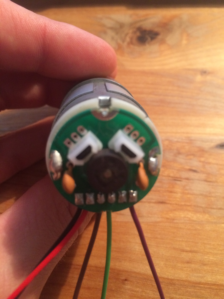

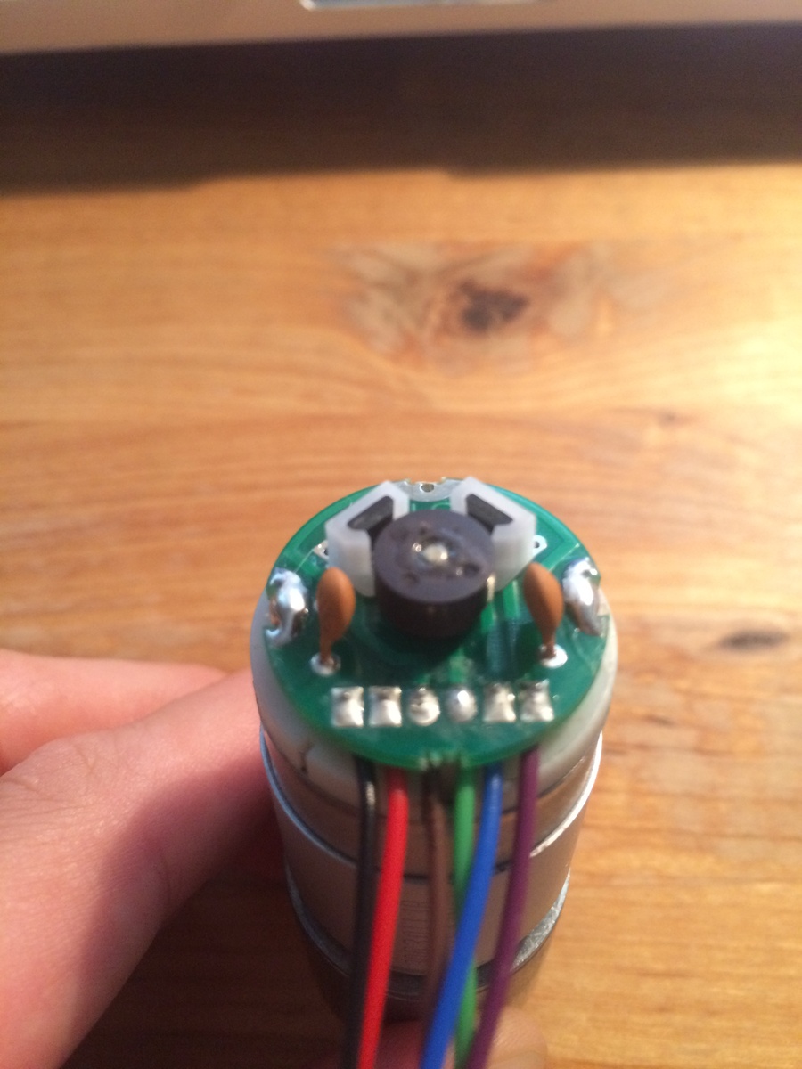

Wie genau soll ich das anstellen? Sind die noch offenen Lötpunkte vllt.
dafür da? Aus dem Datenblatt von Devantech ist leider nicht zu
entnehmen..

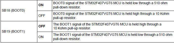

Der angehängte Screenshot zeigt das Einzige, was ich im Datenblatt unter
"Solder Bridges" über Pull Ups finden konnte..
Das sind Lötbrücken auf Deinem Board, die das Bootverhalten des STM
beeinflussen, da solltest Du tunlich nicht drangehen.
Kenn mich mit den STM auch nicht aus. Aber so ziemlich jeder Cortex-M4
den ich kenne hat via Software schaltbare interene Pullups und -downs.

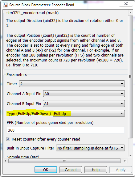

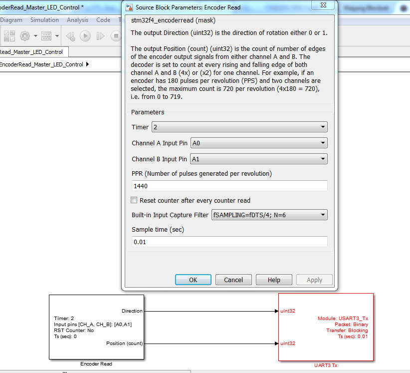

OP #4226027
Danke, das habe ich ebenfalls gefunden, jedoch gibt es im Waijung Set
einen extra Block um den Encoder auszulesen, nur keine Möglichkeit die
Eingänge mit Pull Ups zu belegen..
Habe ein Bild des Aufbaus und der Block Parameter angehängt.
Man muss dem Controller doch irgendwie mitteilen können, dass er an
diesem und jenem Pin einen Pull Up benutzen soll..
Gast #4226069
Dann taugt der Block nichts :(
Du könntest versuchen, ob Du einen zusätzlichen Input Block für die
selben Pins anlegen kannst, ohne die Daten da weiter zu verarbeiten.
Oder den Encoder Block mittels Input Block und Timer oder was auch immer
selber nachbauen.
Oder als Custom Code Block in C nachbauen.
Oder halt doch externe Widerstände dranlöten.
Gast #4226132
Btw. die Source sind bei dem Blockset ja dabei. Da findet man dann in
der Datei stm32f4_encoderread.tlc das hier:
GPIO_InitStructure.GPIO_PuPd = GPIO_PuPd_NOPULL;
Tja, wenn dort "GPIO_PuPd_UP" stehen würde ... :)
