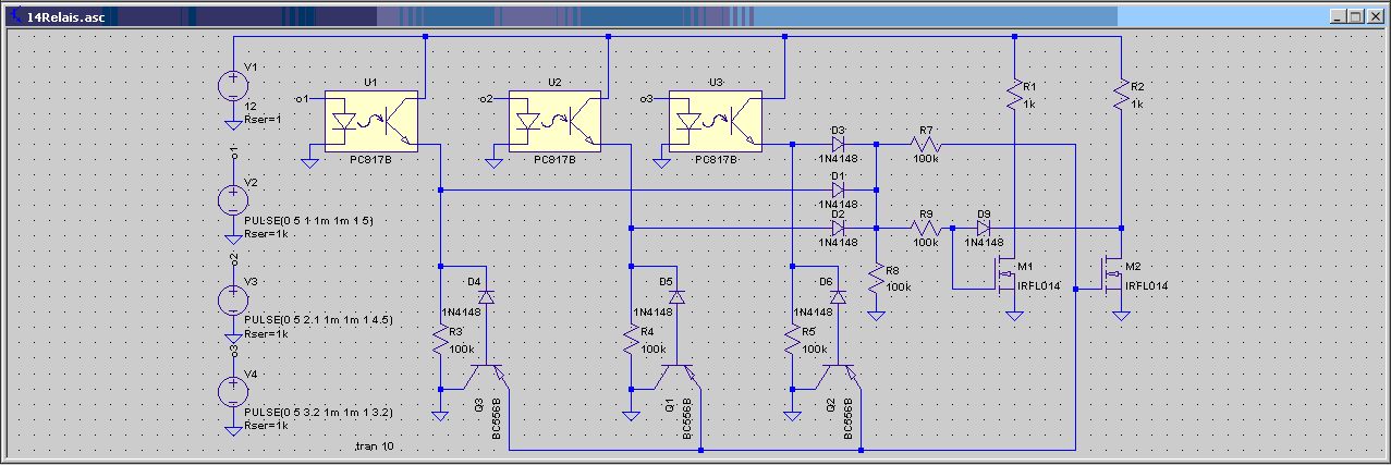

von MaWin (Gast)
Michael B. schrieb:
> Wer hat mir da einen Tip?
Aufzeichnen ist etwas mühsam, daher als Prosa:
Du nimmst pro Signal nicht 1 sondern 2 Optokoppler, die SendeLEDs in
Reihe geschaltet braucht nicht mehr Strom als 1.
Relais ein wenn 1 Eingang aktiv ist eine Parallelschaltung alle Emitter
und Kollektoren der ersten Optokoppler vor Relais A.
Relais ein wenn alle 14 Eingänge aktiv ist eine Reihenschaltung aller
zweiten Optokoppler vor Relais B, also jeweils Emitter des einen an
Kollektor des anderen, und den ersten Kollektor an plus, den letzten
Emitter an das Relais und den anderen Relaiskontakt an Masse.
Und weil dieses Relais das andere abschalten doll, schsltet ein Kontskt
von olihm den Strom zu Relais A azs.
Aldo gar kein Logikbaustein, nur Relais und Optokoppler.
Ein 12 V Relais braucht ca. 12mA, das schafft ein CTR 100% Optokoppler
wenn durch seine SendeLED 12mA fliessen. Will man nur 1.2mA, braucht
msan CTR 1000% Optokoppler. Darlingtons gehen nicht weil 14 in Reihe die
ganzen 12V auffressen.

von m.n. (Gast)
Die Spannungen aller Ausgänge (12 V Pegel!) über gleich große
Widerstände zusammenmischen. Mit einem doppelten analogen Komparator
(z.B. LM393) die Spannung mit 0,x V für Relais A und Umax für Relais B
vergleichen.
0,x V wird überschritten, sobald ein Optoloppler ein Signal liefert. Die
Schaltschwelle für Umax (alle Optokoppler aktiv) kann man mit einem
Trimmpoti einstellbar machen, falls passende Widerstände nicht verfügbar
sind.
Die Spule von Relais A wird über einen Ruhekontakt von Relais B geführt,
sodaß nur eins von beiden aktiv sein kann. Je nach Relais sind noch PNP
Treibertransistoren (BC327 o.ä.) und Freilaufdioden notwendig.
Verstanden?

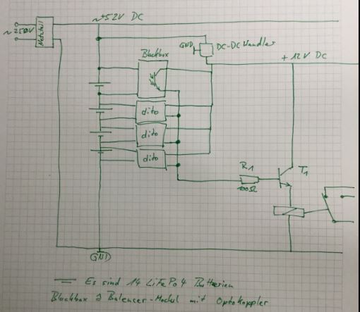

Ich habe mal versucht den Schaltplan auf zu zeichnen.
Ja es stimmt nicht ganz mit meinen Anfänglich geäusserten Vorstellungen.
Ich denke, dass die Schaltung auch so funktionieren sollte.
Gibt es die Möglichkeit?
Ich stecke 250V ein. Batterien laden.
Irgendwann meldet eine Batterie, ich bin bald voll. Optokoppler zieht ->
Relaisschaltet das 250V Netzteil von 40A auf 2A mit dem Relais.
Balancer Modul der Batterie welche den Optokoppler angesteuert hat
verheizt die 2A.
Netzteil ist dafür vorgesehen und Kabel für Relais Umschalter sind aus
dem Netzteil geführt (potentialfrei).
Nun möchte ich folgendes:
Nach einer Stunde wenn der erste Optokoppler angesprochen hat:
- sollte die Primärseite des 250V Netzteil abfallen
- sollte sie Sekundärseite des 250V Netzteil abfallen
- beim erneuten einstecken des Netzteil sollte die Prim. und Sek. Seite
wieder angeschlossen sein.
Gibt es dafür eine Lösung?

von Joe F. (easylife)
Wie jetzt? Also das Relais B soll nicht jetzt nicht mehr geschaltet
werden, wenn alle Balancer "voll" melden, sondern fix nach 1h nachdem
die erste Zelle voll ist?
Warum reicht es nicht eine Seite des Netzteils zu trennen (sekundär)?
Irgendwie muss das "Trennrelais" ja auch mit Strom versorgt werden...
Sinnvollerweise im Betrieb, mit Selbsthaltung. Aber um die Selbsthaltung
zu aktivieren, muss sekundärseitig nach dem Einstecken Strom vorhanden
sein, das widerspricht der Idee, primärseitig zu trennen.
Was ist mit der Aussage, es soll "stromsparend" sein vs. Verwendung von
