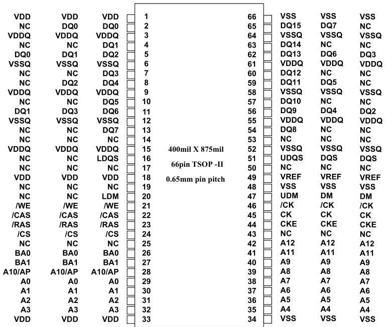

Hallo liebe leute,
MUSS man allgemein differentielle Clock (CK und _CK) Eingänge
differentiell ansteuern oder kann man "_CK" unverbunden lassen und
lediglich CK als clock verwenden?
So auf anhieb hätt ich gesagt das das nicht geht, aber in diesem
Datenblatt
(http://pdf.datasheetcatalog.com/datasheet2/a/0sdtk0z2qlxyskuuggdecru21iky.pdf)
auf Seite 9 steht bei _CK immer "X-dont care". Also kann ich den genauso
ansteuern wie eine Single Ended Clock wenn ich will (ich würd nur paar
MHZ haben also muss das nicht allzu störsicher sein)?
lg und danke für eine kurze Antwort
Rena

Niemals Eingänge offen lassen. Grundsätzlich nicht. Ausnahmen stehen im
Datenblatt - dann sind Pull-Ups oder Pull-Downs eingebaut. Das kann hier
aber nicht funktionieren, weil es ja differentielle Signalkomponenten
sind, wo auf der Empfängerseite ein Komparator ist, der ausgibt, ob CK >
_CK oder CK < _CK. CK=_CK ist ein ungültiger Zustand.
Natürlich musst Du darauf achten, dass beide Signalkomponenten absolut
synchron sind. Die Laufzeit eines Inverters ist da schon zu viel. Das
geht so weit, dass die Leiterbahnlängen abgeglichen werden müssen.
DDR DRAM Layout ist nur etwas für fortgeschrittene und erfordert
zwingend ein Multilayer Board. Lies mal das hier:
http://cache.freescale.com/files/32bit/doc/app_note/AN2582.pdf
Und es ist auch kein Fehler, den offiziellen Standard zu kennen und
verstanden zu haben:
http://cs.ecs.baylor.edu/~maurer/CSI5338/JEDEC79R2.pdf
(alte Version, mehr habe ich auf Google auf die Schnelle nicht gefunden)

Dann haben schon mehrere Personen in diesem thread das Datenblatt nicht
verstanden. Oder erst garnicht gelesen.
Nein steht dort nicht.
Da steht für bestimmte Komandos, dass CKE (Clock Enable) nicht verwendet
wird (don't care) bzw. nur das CKE aus dem vorhergehenden Zyklus
"CKEn-1" relevant ist.
Auch steht an zwei Stellen ganz klar drin, dass CK und _CK differentiel
zu benutzen sind; _CK pin Beschreibung und Note1 zur el.
Charakterisierung von CK/_CK.

Wie schon von void geschrieben, die Tabelle wurde fehlinterpretiert.
CK,/CK ist ein differentieller Takt.
Was verstehst du unter ein paar MHz? DDR SDRAM haben eine Limite, der
aus deinem Datenblatt spezifiziert 100MHz als minimum.
Die erste Generation DDR SDRAM hat auch keine Terminierung eingebaut.
Ich nehm an du hast den ausgewaehlt weil er im TSOP daherkommt und
deshalb von Hand loetbar ist.
Dann wuerde ich dir zu SDR SDRAM raten, die sind zum Basteln viel
angenehmer.
Cheers, Roger

Noch eine kleine Zusammenfassung für die Nachwelt:
SDRAMs benötigen oft auch eine minimale Clock Geschwindigkeit.
Z.b. dieses hier braucht 1MHZ mindestens
Zusammen mit den benötigten RefreshCyclen ist das für die meisten PICS
wohl zu schnell.
Anstatt DDR RAM oder SDRAM sollte man in diesem Fall einen SRAM
verwenden. Der braucht weder Refresh Zyklen noch eine Mindestfrequenz
für die clock.
Ausserdem ist die Ansteuerung extrem simpel im vergleich
(Nachteil: viel teurer, aber da kommt man wohl nicht drum rum)
