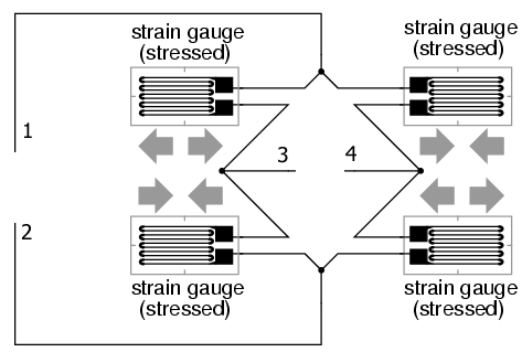

Hallöchen,
ich habe hier bei mir eine Personenwaage stehen, welche ich gerne mit
"Smarten" Features versehen möchte. Jedoch möchte ich nicht, dass sie
von außen das Aussehen verändert.
Also habe ich sie mal aufgemacht und mir das Platinenlayout angesehen.
Nach etwas Recherche (leider nur in Englisch) bin ich auf folgende
Informationen gekommen.
Die Schaltung bezeichnet man als "Half Bridge Load Cell" und sieht
ungefähr so aus:
siehe Anhang: "CCEGD_1_.png"
Die Spannungen habe ich auch schon gemessen, zwischen Punkt 2 (-) -> 4
(+): 0,7V bis 1,7V und bei 3 (-) -> (+) 1 0,2V bis 1,2V.
Um alles korrekt zu machen habe ich auch schon herausgefunden, dass ich
ein Instrumentenverstärker benötige.
Ich nutze als Versorgungsspannung 3,3V und als Controller einen
ATMega328P.
1) Welchen Instrumentenverstärker kann ich da nutzen.
   (ginge der INA2126 ?)
2) Welche Spannungen müsste ich Messen (also von welchem Punkt zu
   welchem)
3) Wie würde ich letztendlich das Gewicht berechnen?
lg Coco
Könnte gerade reichen. Wichtig ist eine geringe Drift der Input-Offset
Spannung.
Die Brückenspeisespannung sollte möglichst hoch sein, auch um den Preis,
dass man sie nur periodisch kurz einschaltet, weil das Ausgangssignal
proportional dazu ist.
Weitere Details zu solchen Brücken findest du unter dem Begriff
"Dehnungsmeßstreifen"
>    welchem)
Immer die Diagonale. Du kannst die Brücke also an den  Anschlüssen 1 und
2 speisen und die Spannung zwischen 3 und 4 messen, oder andersherum.
Das ist im Prinzip egal, aber es ist möglich, dass durch
Fertigungstoleranzen die Widerstände nicht genau gleich sind, und dann
gibt es auch im unbelasteten Zustand eine Meßspannung.
Unter diesen Umständen wird man dann die Brücke so speisen, dass diese
Fehlerspannung möglichst gering wird.
Das musst du mit bekannten Gewichten kalibrieren.
Wie gesagt, ist das Ausgangssignal auch proportional zur Speisespannung
der Brücke und deshalb musss man diese entweder stabilisieren oder
ebenfalls messen und bei der Berechnung des Gewichts berücksichtigen.
https://de.wikipedia.org/wiki/Dehnungsmessstreifen
P.S.:
Beachte, dass bei Belastung zwei der DMS gedehnt werden und dabei ihren
Widerstand erhöhen, und die andern beiden werden gestaucht und
verringern ihren Widerstand.
Das ist auch in der von dir geposteten Abbildung kenntlich gemacht, aber
man übersieht es leicht.
Die Widerstandsänderungen sind jedenfalls so klein, dass man sie an
einem einzelnen DMS mit einem gewöhnlichen Multimeter kaum erkennt, und
deshalb verwendet man diese Brückenschaltung.
P.P.S.:
Nein, was du da gepostet hast, ist eine ganze Brücke.
In den Personenwaagen werden aber auch 4 Halbbrücken verwendet, in denen
jeweils nur zwei der miteinander verbundenen DMS vorhanden sind.
Diese Halbbrücken habe dann auch nur je 3 Anschlüsse und werden erst auf
der Platine zur Vollbrücke verschaltet.

Naja letztendlich ist mir egal wie ich an die Werte komme. Ich werde
erst mal schauen, in welchem Spannungsbereich die Messwerte liegen, wenn
ich zwischen Punkt 3 und 4 messe. Ich denke ich werde einen
Instrumentenverstärker benötigen, da ich ja das Potenzial zwischen den
Beiden Punkten messen möchte..
Ich könnte natürlich auch die Masse vom Controller auf Punkt 3 legen und
Punkt 4 messen.
Ich habe eigentlich schon alle Antworten bekommen. Jetzt muss ich erst
mal basteln :)
