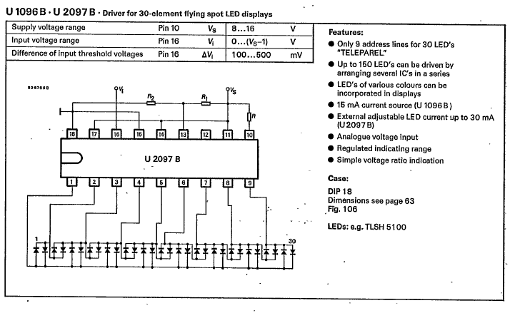

Es gab und gibt solche AD-Wandler mit Leuchtdioden-Ausgabe als
"Thermometerskala"
http://www.national.com/pf/LM/LM3914.html#Datasheet mit 10
Leuchtdioden
und (nicht mehr hergestellt) den U1096 von Telefunken:
http://pdf.alldatasheet.com/datasheet-pdf/view/111227/ETC/U1096B.html
mit 16 LEDs

nein der U1096 hatte sogar 30 Leuchtdioden und die konnte man
kreuzungsfrei auf einer einseitigen Platine anschließen, sehr
trickreich. Manchmal werden sie noch auf Flohmärkten angeboten

Da der U1096B anscheinend , wenn auch zu Mondpreisen, noch erhältlich
ist, (im Reichelt-Katalog 1/2005 für 11,50€, ich meine den mal so um 3
DM gesehen zu haben) habe ich die Applikationsschrift dazu eingescannt
und hier als PDF angehängt. Ein Platinenlayout von mir (Lötseite!)ist
auf der letzten Seite dazugefügt.

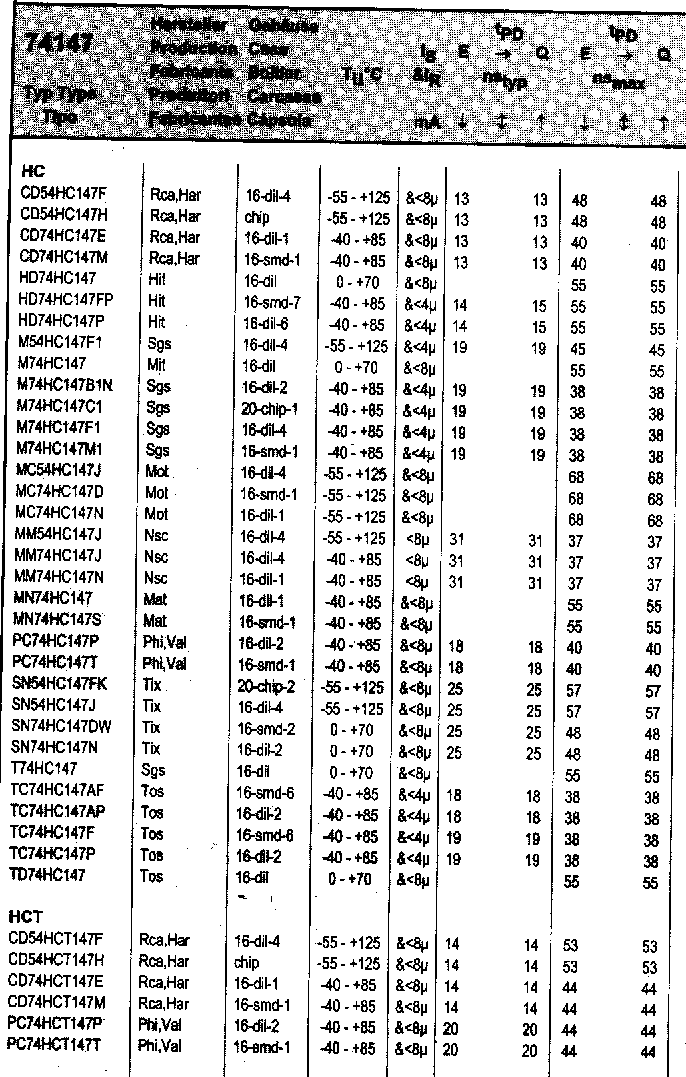

Den 74147 / 148 gibts auch als HC. Um 16 Eingänge auf 4 Bit zu
decodieren (das wäre dann nicht mehr direkt dezimal anzuzeigen), müssen
zu 2* 74HC148 nur drei Gatter eines 74xx00 hinzugefügt werden, das habe
ich auch schon mal gemacht.

@Christoph Kessler: Den U1096B kann man auch noch billiger haben.
Einfach mal auf eBay nach Kemo-Bausätzen suchen, es ist Bausatz B160.
30 grüne LEDs und eine Platine gibt's gratis dazu. ;-)
74147 als HC? Ich glaube, ich muss meine ECA-Telefonbücher mal
updaten.
Gruss
Jadeclaw.
