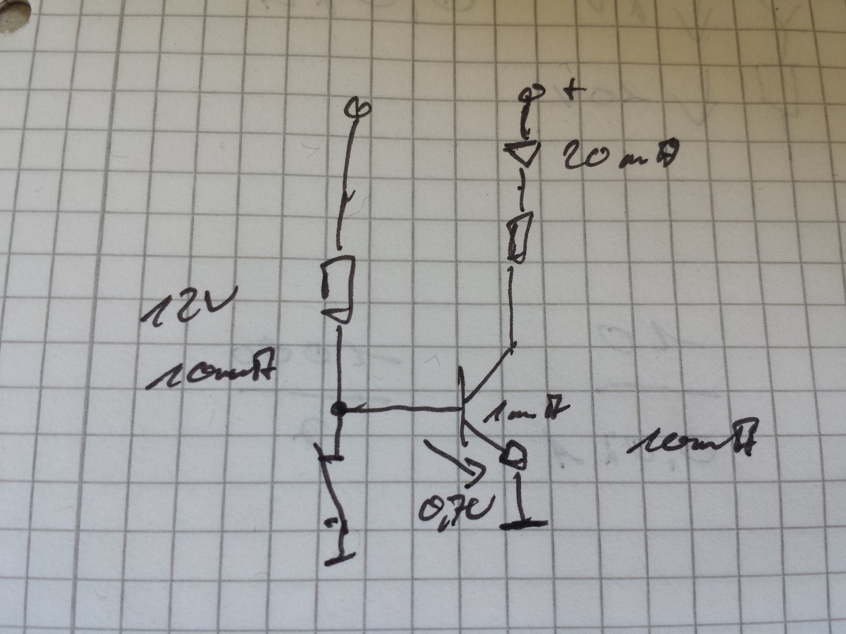

Hey Zusammen,
ich habe die angehängte Schaltung bereits zusammengebaut und der Taster
ist hier der Magnetschalter. Ich würde gerne nun die Schaltung so
erweitern, dass der Transistor durch einen Kondensator leicht ansteigend
durchgeschatet wird wenn der Magnetschalter geöffnet (Schublade wird
aufgezogen) wird.
Könnt ihr mir dabei weiterhelfen?
Gruß Chris

Du kannst mal probieren, einen Elko 470µF-2200µF parallel zum Taster zu
schalten. Allerdings wird dieser beim Loslassen des Tasters brutal
kurzgeschlossen, deswegen solltest du in Reihe zum Taster noch einen, im
Vergleich zum oberen Widerstand, kleinen in Reihe schalten.
 || 3k3-6k8
 |   1k         1k
 +--|===|--+---|===|--> Basis
 o Taster ===
  \       --- Elko
 o         |
-+---------+---> Emitter
Masse

Super! Klappt eins 1A
Kennt jemand vielleicht eine Schaltung die mit einem kleineren Elko
auskommt? Ich habe leider neben der Schublade nicht genügend Platz für
einen 2k Elko... Der ist einfach zu groß xD
(Firma: matzetronics) #4226826
Hehehe, das hängt ein wenig davon ab, wie gross du die Widerstände
machen kannst, wenn der Transistor immer noch voll durchschalten soll.
Den 3k3-6k8 Widerstand kannst du mal um den Faktor 10 erhöhen und den
Elko um Faktor 10 verkleinern. Das sollte ähnliche Zeiten geben,
allerdings wird der Basisstrom auch um Faktor 10 kleiner und schaltet
evtl. nicht mehr voll durch. Probierst du mal.
Gast #4226843
du kannst die LED und den Vorwiderstand zwischen Emitter und Masse
legen, und den Kollektor direkt an +. Dann steigt der Strom langsamer an
und du kannst einen kleineren Kondensator verwenden.
Gast #4228533
Christina M. schrieb:
> Na super...!
> Jetzt habe ich die perfekten Werte gefunden, nur bräuchte ich jetzt
> einen Transistor der eine Verstärkung von x2500 hat (aus 0,12mA ->
> 300mA).
> Kennt jemand einen solchen Transistor oder ist das utopisch?
> Gruß chris
Ja, Stichwort Darlingtonschaltung...oder du folgst dem Hinweis, den
Bipolartransistor durch einen MOSFET zu ersetzen.
