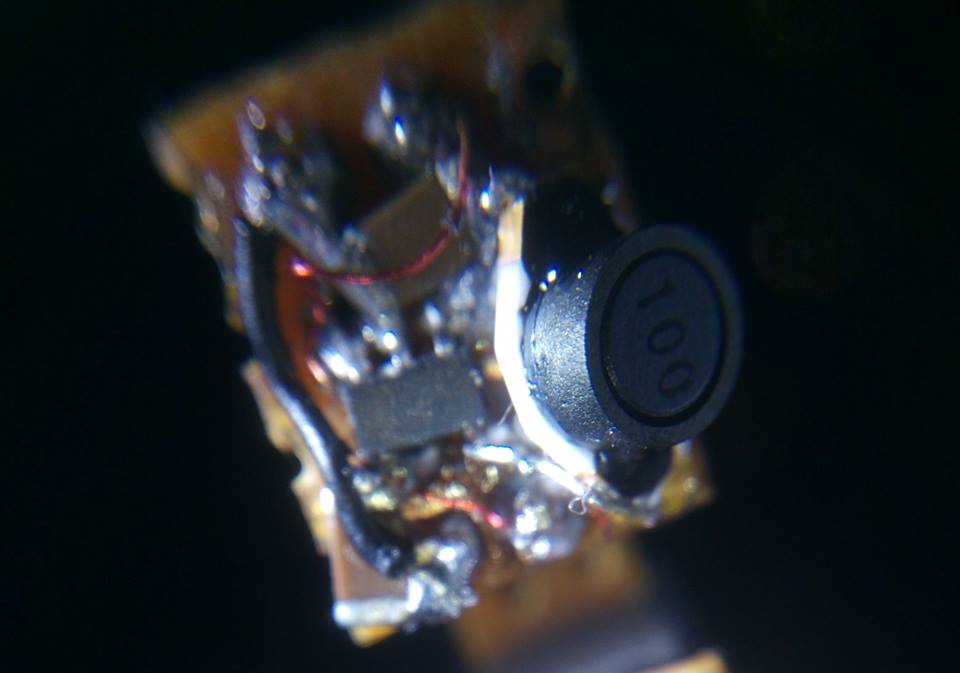

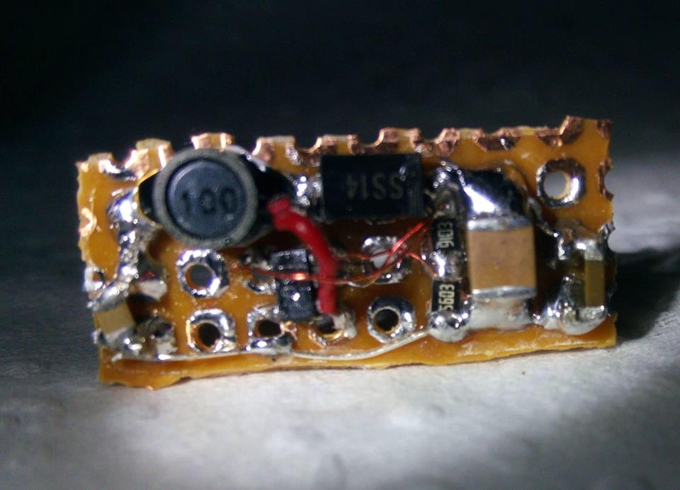

von Dirk K. (dekoepi)
Ist natürlich auch eine Variante, ein Step-Up-Modul zu löten und
zwischen Akkuschacht und Platine zu setzen.
Besonders klein und effizient ist der TPS61097a, bin aber auch recht
angetan vom PT1301. Den bekommt man nicht ganz so klein, aber der schont
Akkus im Zweifel und dreht bei zwei Zellen ab, wenn die auf 1V/Zelle
gefallen sind in meinem Einsatzszenario.
