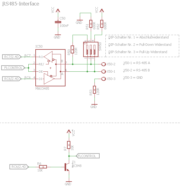

Hallo Zusammen,
ich möchte meine Heimautomation vernetzen. Bisher greife ich mit dem PC
die Daten von nur einem Teilneher ab. Das geht auch sehr gut. Nun habe
ich mein Protokoll erweitert. Mit einem Teilnehmer geht das auch. Sobald
ich aber ein Netzwerk mit zwei Teilnehmern habe, hängt sich immer der
Teilnehmer auf, der nicht angesorochen wird. Woran kann das liegen?

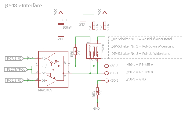

Ich habe inzwischen die Vermutung dass der Bus irgendo nicht sauber
schaltet. Vielleicht kennt sich jemand mit dem RS-485 und mehreren
Teilnehern besser aus. Die Terminierung 120 Ohm ist am Anfang und am
Ende des Busses. Die Pullups für VCC und GND sind an jedem Teilnehmer
dran 680 Ohm. Eingesetzt wird der MAX3485 da ich nur mit 3,3 Volt und
dem PIC18F97J60 arbeite. Ein Auszugder Hadware von der Schnittselle
liegt bei. Die Umschaltung von Sende- und Empfangsbetrieb läuft
automatisch.
PC -> Slave Adr. 1 -> Slave Adr. 2
Grüße und Danke
Ingo

von Marc V. (Firma: Vescomp) (logarithmus)
 Als erstes fehlt bei dir die Länge des Pakets und das ist unbedingt
 notwendig, ansonsten kann es passieren (wie bei dir) dass sich der
 Empfänger aufhängt !!
 Hier ist etwas, das bei mir in einem Netz mit 11 Teilnehmern
 ohne irgendwelche Probleme funktioniert:
 a) RxdPointer = 0, empfangenes Zeichen prüfen, wenn (Zeichen <> STX),
    wieder mit a) anfangen.
 b) nächstes Zeichen empfangen, wenn (Zeichen <> eigene Adresse),
 c) nächstes Zeichen empfangen, wenn (Zeichen <> Adresse des Masters),
 d) nächstes Zeichen empfangen, wenn (Zeichen > MaxMsgLen),
    wieder mit a) anfangen, ansonsten RxdPointer = empfangenes Zeichen.
 f) nächstes Zeichen empfangen, decr RxDPointer.
 g) Wenn (RxdPointer == 0) und (empfangenes Zeichen <> ETX),
    weiter mit a).
( Empfang in der Interrupt-Routine, Master kann alle Slaven ansprechen,
 Slaven können nur antworten).

von торфкопф (Gast)
Der GND des Busses muss durchgezogen werden. Ohne 120 Ohm. Die muessen
weg. Die Richtung muss per Protokoll umgeschalten werden, nicht
automatisch.
Miss doch mal mit einem Oszilloskop nach, welche Signale wo vorhanden
sind.

von Ingo S. (schicki)
hab inzwischen mit dem Ozi gemessen. Muss was mit dem Protokoll zu tun
haben. Die Teilneher laufen weiter. Doe Uhrzeit von der RTC auf den
Teilnehmern läuft weiter. Werde wohl ne Checksumme usw. einbauen müssen.
Der erste Teilnehmer schaltet definitiv nicht zurück.
Danke für die Ideen.
Ingo
