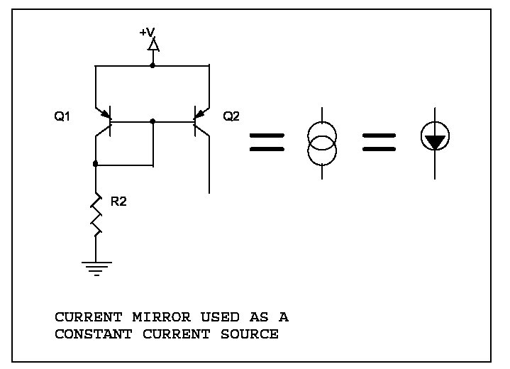

ein Strompsiegel soll ja einen Referenzstrom exakt spiegeln. Dazu hab
ich jetzt folgende Schaltung (Anhang) aus BC557C Transistoren aufgebaut.
Frage: Mit welcher Genauigkeit entspricht I1 = I2? Hängt das von der
Bauteilstreuung ab? Und wenn ja von welchem Parameter genau?
In diesem Fall nicht sehr genau, da Temperaturdifferenz und
Fertigungstoleranzen mitspielen. Der Fehler wird wesentlich kleiner,
wenn die Transistoren auf dem gleichen Silizium gefertigt wurden und in
einem IC sitzen z.B. DMA50401 oder die ganzen Stromspiegel in OPV oder
Ähnlichen.
> Hängt das von der Bauteilstreuung ab? Und wenn ja von welchem
> Parameter genau?
Ja, vom Kollektorstromes in Abhängigkeit von der Basis-Emitter Spannung
von Hp M. (nachtmix)
> Bauteilstreuung ab?
Nicht sehr genau und hängt auch von Bauteiltoleranzen ab, hauptsächlich
der Ube, die bei integrierten Transistoren auf etwa 3mV gleich sein
wird. Ausserdem natürlich auch von der Kollektorspannung, (--->
Early-Spannung)
Mit separaten Transistoren kannst du das Wort "Genauigkeit" jedenfalls
vergessen, da sie thermisch nicht gut genug gekoppelt sind.

Für Meßanwendungen wird es wahrscheinlich nicht reichen, aber
funktionieren tut der Stromspiegel auch mit diskreten Transistoren. Am
besten die beiden TO-92 Gehäuse Gesicht-an-Gesicht zusammenkleben oder
mit Schrumpfschlauch zusammendrücken so dass die annähernd die gleiche
Temperatur haben.
Wenn es exakt sein soll gibt es spezielle Supermatch-Transistoren für
den Zweck: MAT-12, MAT-14, SSM2220, SSM2212, THAT300, THAT320, THAT340.
Schwierig zu bekommen (Mouser.de ist ein Versuch wert) und leider sehr
teuer.
Auch nicht schlecht, und leichter erhältlich: BCV61/62.

Als kleine Verbesserung kann man oft noch Widerstände am Emitter
hinzufügen. Dadurch reduziert sich aber der Spannungsbereich.
Niemand hat behauptet, dass die einfache Schaltung genau wäre. 1:2
Abweichung ist durchaus möglich. Auf einem Chip kann man besser als 10%
erreichen.
von Uwe B. (Firma: TU Darmstadt) (uwebonnes)
Die BCV Typen sind mit 30 % Abweichung im current matching spezifiziert.
> spezifiziert.
Und das ist eben schon recht gut.
von Arno H. (arno_h)
Na Ja, Diodes gibt 2% max an und NXP hat 10, 5 und 2% im Angebot.
