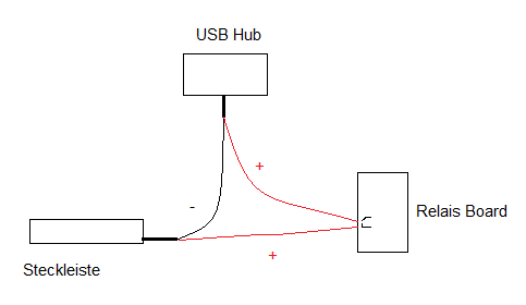

Ich habe 4 PCW-MS2G Steckdosenleisten mit USB Master-Slave
Funktion.(http://energenie.com/item.aspx?id=6581&lang=de)
Diese möchte ich nun mit Arduino und einem Relais schalten. Dazu hab ich
ein USB Hub gekauft und 4 USB Kabel. Ich habe jeweils die USB Kabel
aufgeschnitten und die (-) Kabel wieder zusammengelötet und die (+)
laufen übers Relais. Das Problem ist nun, dass dies nur manchmal und
relativ zufällig funktioniert. Ich habe die Kabel nochmal neu gelötet,
den USB Hub überprüft, das Relais überprüft jedoch scheint alles zu
funktionieren. Nur wenn ich diese Steckdosenleisten schalten möchte
funktionierts nur hin und wieder.
Daher nun die Frage, was könnte ich vergessen haben resp. was mache ich
falsch?

Die Steckdosenleisten haben (wahrscheinlich) ein eingebautes Relais und
schaalten die Slave Plätze ein sobald der USB Anschluss der Steckleiste
unter Strom steht. Dies funktioniert immer und ohne Ausnahme, wenn ich
diese unter Strom setze.
Entweder muss es also eine kalte Lötstelle irgendwo bei den Kabeln sein
(was ich mir eher nicht vorstellen kann das es ja auch funktioniert hat)
oder das Relais.

Mal zusammen fassen.
Die Stechdosenleisten schalten also wen sie +5V an ihre USB-Buchse
bekommen!?
Du hast einen Hub, daran  vier usb-Kabel, diese zusammen gelötet um
die vier Leisten mit einem Relais zu schalten?
Wen richtig vermutet warum nicht den Hub schalten.
Gast #4228453
Genau, vier einzelne USB-Kabel an den Hub angeschlossen und jedes dieser
verläuft über ein Relais welches dann mit +5V die Steckleisten schaltet.
Ich habe mir auch überlegt den Hub zu schalten, problematik ist dabei,
dass die Leisten unabhängig voneinander geschaltet werden sollen. Es
reicht daher nicht einfach denn Hub zu schalten.
#4228482
Warum eigentlich der Hub, wenn's doch nur um 5V zum schalten der Leisten
geht? Hub hat eigene Stromversorgung (Wandwarze...), Hub zu schwach um
die Relais in den Leisten zu schalten (mir fällt da sonst echt nix ein).
Miss mal wie viel Strom so ne Leiste am USB-Anschluß zieht.

Für das habe ich die + Kabel des USB über das Relais genommen. Hier noch
ein Bild zur Situationsklarstellung :) Theorethisch sollte dies doch
keine Rolle spielen wenn alle Kabel immer mit Strom beschickt werden, da
das Relais den Fluss unterbricht?
Gast #4228534
USB Kabel zu lang ?
Je länger desto weniger Spannung kommt an.
Mess mal die Spannung mit deinem Relais
und einmal wenn du direkt das Kabel anschließt.
#4228538
Mir ist doch noch was eingefallen :)
Eventuell werten die Leisten mehr aus, als nur die 5V vom USB, um im
Standby des Masters die Slaves NICHT zu schalten?! Das Handbuch schweigt
sich darüber leider aus. Kannst das ja mal im normal Betrieb testen.

Rufus Τ. F. schrieb:
> Dann ist überhaupt kein USB-Hub erforderlich, ein simples 5V-Netzteil
> reicht völlig aus.
> Einzige Voraussetzung dafür ist, daß die Steckdosenleiste nur den
> Spannungspegel des 5V-Signals an der USB-Leitung auswertet, aber das
> halte ich für recht wahrscheinlich.
Ja, und das Relais in der Leiste könnte man auch problemlos direkt mit
Arduino plus Eintransistortreiber schalten.
