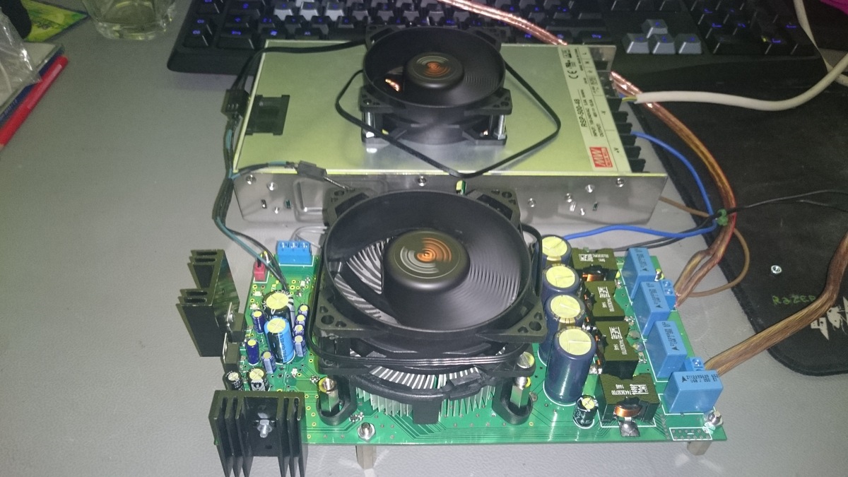

Ich habe mir eine Platine mit dem Verstärkerbaustein TAS5630B gebaut.
Der Verstärker funktioniert grundsätzlich, nur habe ich trotzdem noch 2
Probleme, die gelöst werden sollten.
Problem Nr1:
Ich habe den Verstärker im BTL Modus stereo an 4 Ohm Lautsprechern
aufgebaut.
Versorgt wird er mit 50V.
Wenn ich am Eingang des Verstärkers nun ein Audiosignal anlege,
verstärkt der Baustein das Signal ganz gut und er funktioniert auch
beinahe wie gewünscht. Normalerweise sollte die Ausgangsleistung 600W
betragen. Jedoch versorge ich den AMP momentan mit meinem Labornetzgerät
und er zieht bei 50V maximal 300mA Strom. Woran kann das liegen ? Die
Musik, die aus den Lautsprechern kommt ist schon sehr laut, hört sich
jedoch nicht nach 300W an und die Leistungsaufnahme des IC's spricht
auch nicht dafür, dass die Endstufe mit 2 x 300W verstärkt.
Nun meine Frage: Muss ich das Eingangssignal im vorhinein noch
verstärken bevor ich es an die Endstufe anlege ? Momentan nehme ich
direkt das Signal von einer Klinkenbuchse (ca. 1V sp).
Problem Nr2:
Der Verstärker funktioniert mit voller Lautstärke ca. 15 min lange. Dann
geht die LED, die das Übersteuern anzeigt (clip) an und der
Ausgangspegel, der an den Lautsprechern anliegt bekommt einen Offset
(ist am Oszi ersichtlich), wodurch die Membranen des Lautsprechers
herausgedrückt werden.
Damit verzerrt sich nach einigen weiteren Minuten die Musik und es hört
sich grässlich an. Dabei steigt der aufgenommene Strom des Verstärkers
außerdem stark an und die Lautsprecher würden zerstört werden, wenn ich
dann nicht ausschalte.
Dieses Phänomen kann meiner Meinung nichts mit Temperatur zu tun haben,
denn wenn ich den Kühlkörper entferne tritt das Problem nicht sofort
auf, sondern es geht die Übertemperatur LED an. Dann muss ich den
Verstärker aufgrund dessen ausschalten.
Damit der Verstärker wieder funktioniert, muss man etwa eine Stunde im
ausgeschalteten Zustand warten. Schaltet man ihn dann wieder ein,
funktioniert er wieder für etwa 15 Minuten.
Das einzige was ziemlich warm wird, sind die Filter-spulen am Ausgang
des AMP aber wenn diese abgekühlt sind, funktioniert er trotzdem nicht
einwandfrei, sondern es muss noch einige Zeit gewartet werden.
Ich hoffe, ihr könnt mir eventuell bei dem Problem helfen. Ich würde
mich sehr darüber freuen. Ich weiß einfach nicht mehr weiter :-)
Mit freundlichen Grüßen,
Florian

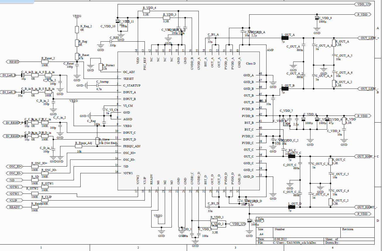

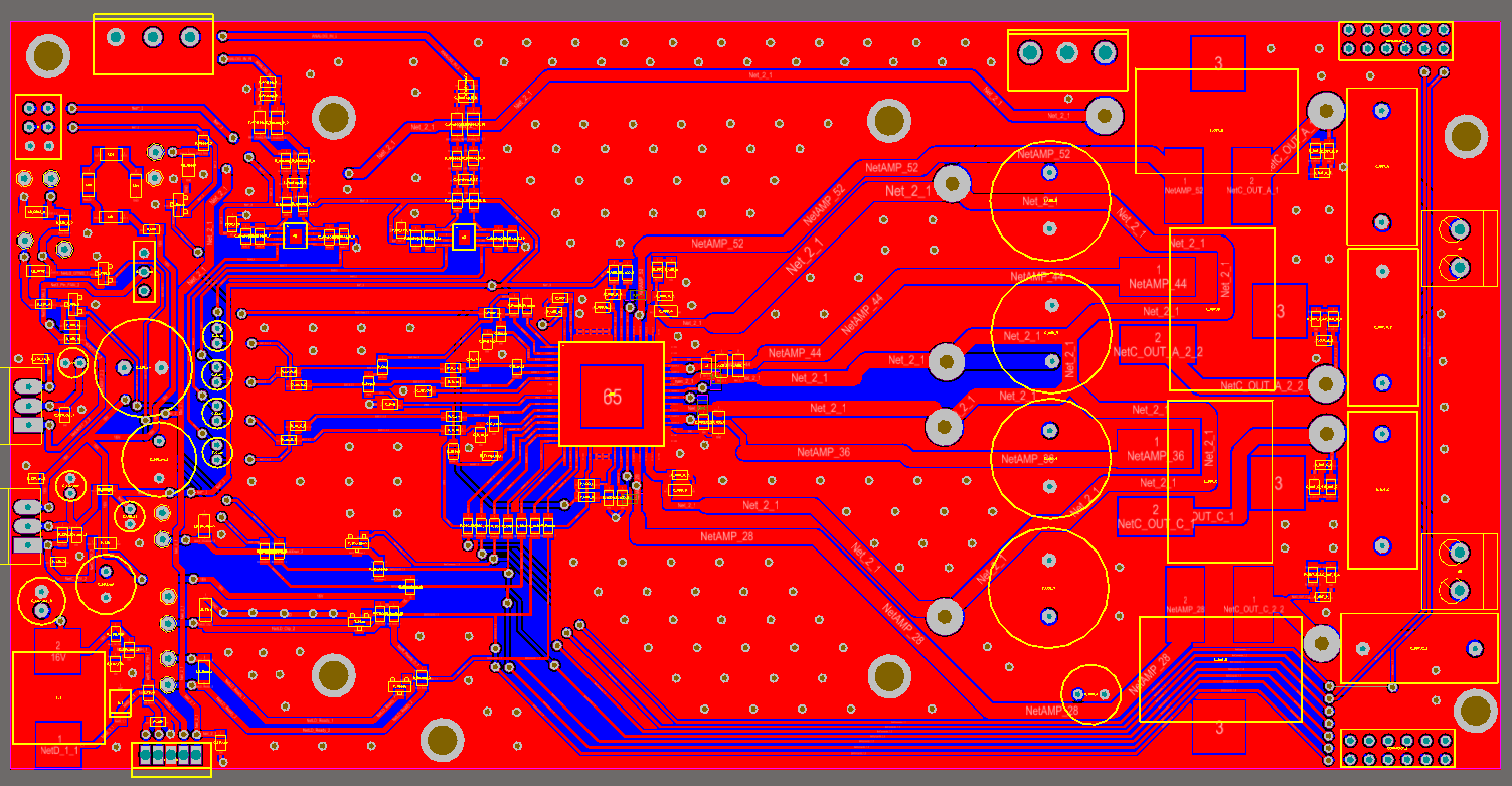

von Klaus R. (klara)
Hast Du die Platine selbst entwickelt?
Die Frage ist, ist die Platine als erster, getesteter Prototyp zu sehen
oder gib es schon funktionsfähige Verstärker mit diesem Platinenentwurf?
Da die Platine professionell erstellt worden ist hast, wäre es ja
möglich das dies nur ein Bausatz ist. Die Schaltung entspricht nach dem
ersten Blick dem Entwurf von TI.

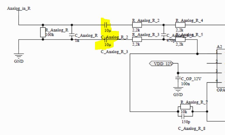

Der AMP zieht zur Zeit nur bei 50V maximal 300mA Strom. So wie ich es
lese steht Dir auch ein Oszi zur Verfügung. Wie hoch ist denn der Offset
an den Ausgängen? Wie sieht denn die PWM aus? Hast Du Muting aktiviert?
Zeig doch mal ein paar Oszillogramme.
mfg klaus

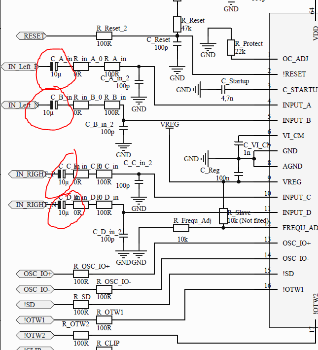

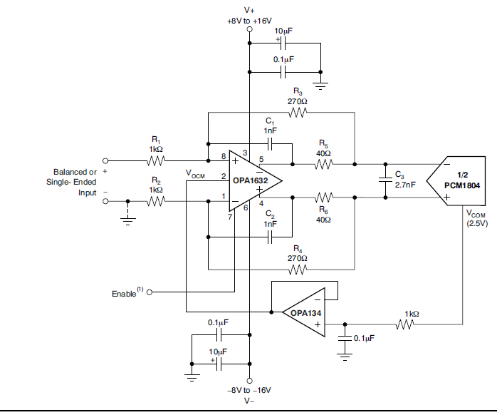

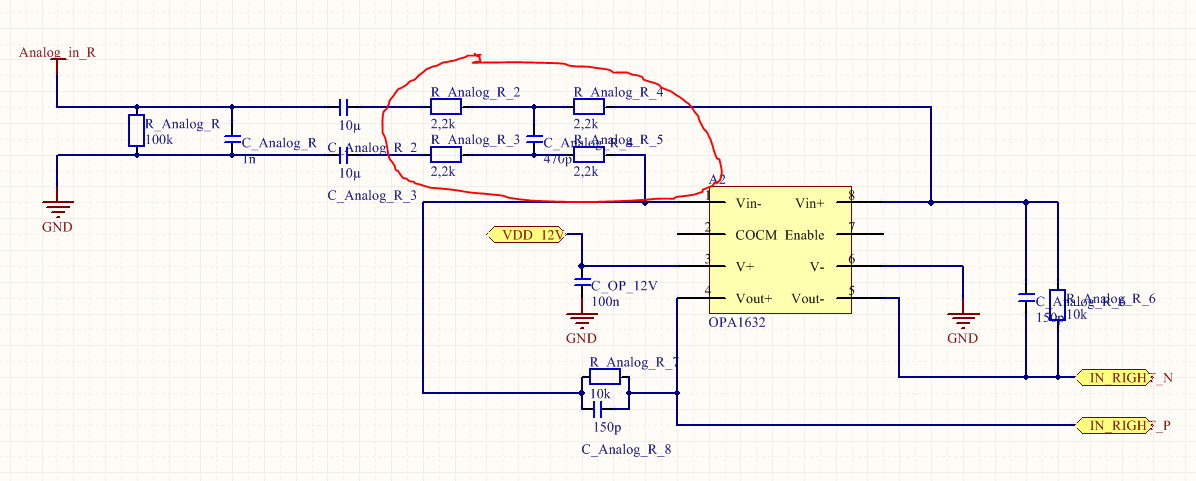

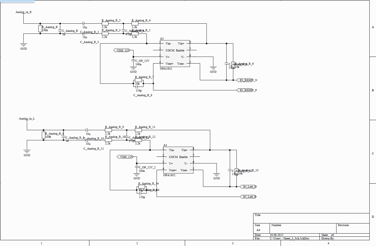

von Borsty B. (mantabernd)
Hi Florian,

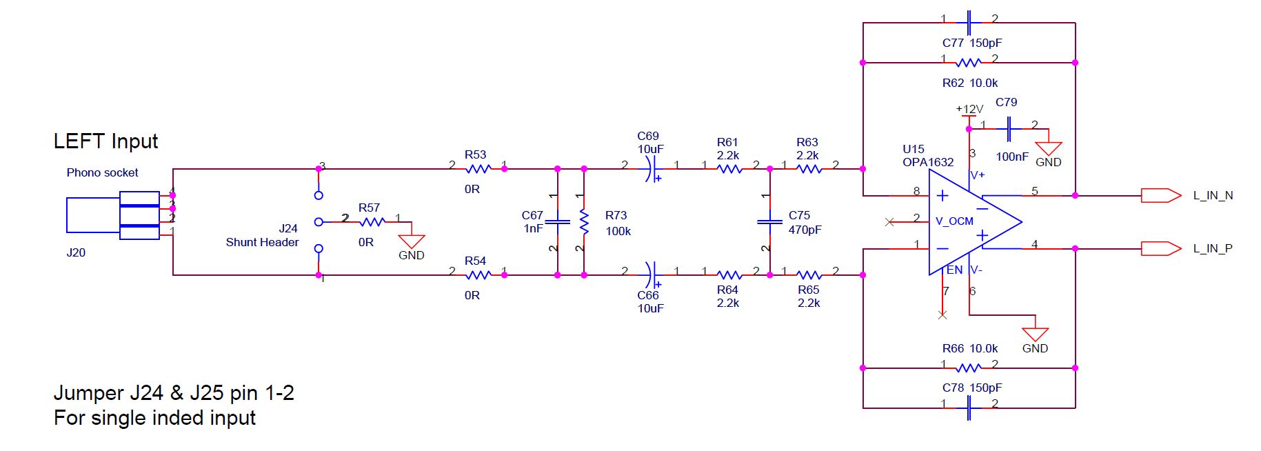

mit welcher Quelle speist du den TAS5630b denn? In deiner Beschaltung
wie sie auch im EVM verwendet wird kannst du mit einem normalen MP3
Player oder Handy den Amp nicht "ausfahren". Du musst entweder das
Signal nochmal extern vor verstärken oder den bereits verwendeten Preamp
(OPA1632) mit einem höheren Gain verwenden. Schick doch mal ein Sinus
Signal rein, dann erkennst du am Oszi ja ob und wann der Ausgang voll
ausgesteuert wurde.

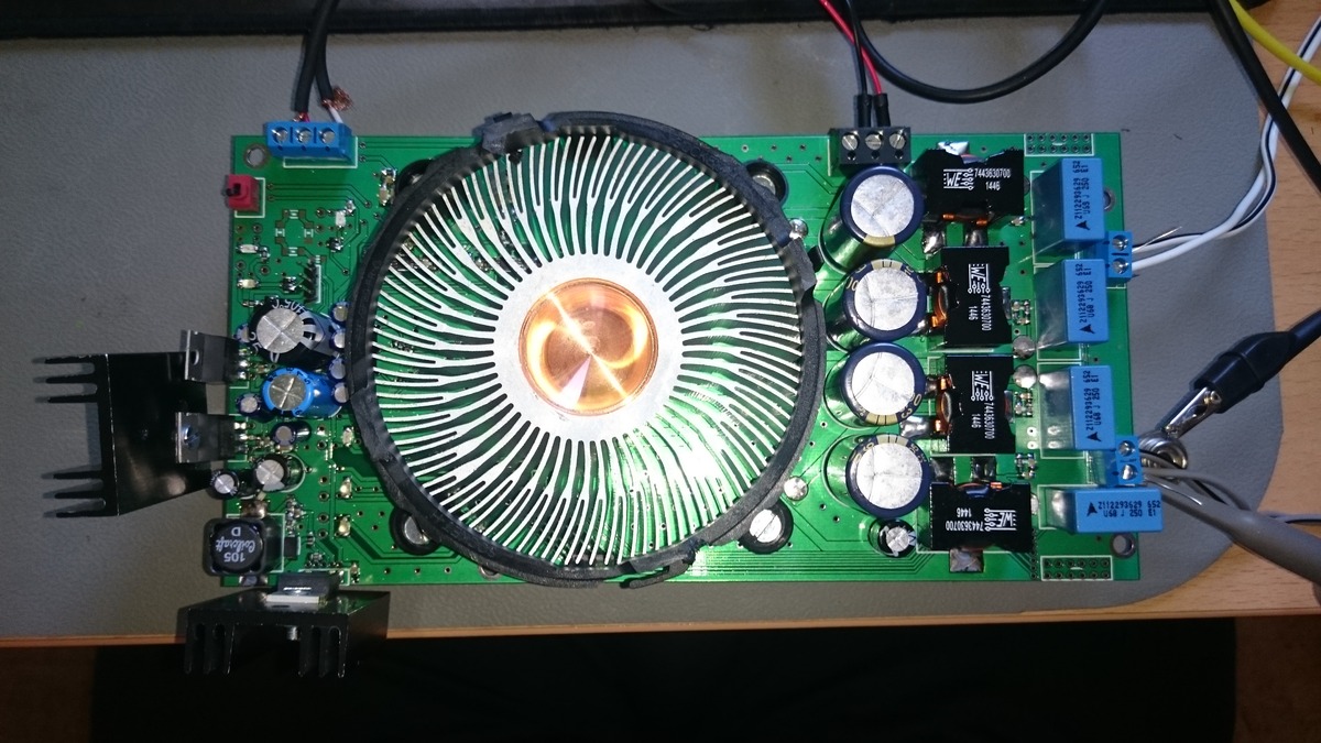

Die Spulen sind meiner Meinung nach etwas zu knapp kalkuliert (für die
volle Ausgangsleistung) und mit 5,61mOhm jetzt auch nicht die
effizientesten aber sie sollten passen. Wie warm werden sie denn?

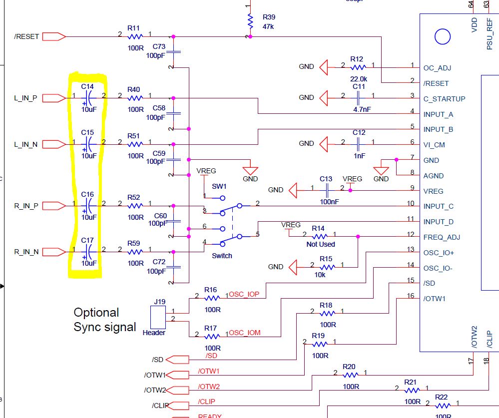

Offset am TAS5630b hatte ich übrigens auch schon, da waren die
Eingangselkos des OPA1632 verkehrt eingelötet.
Tausch mal deine Kerkos gegen Elkos und achte auf die Polarität. Nur
eine Vermutung. Läuft beim Eingang denn der Offset auch weg?

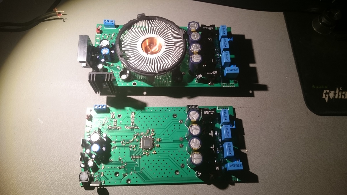

Achja es sieht so aus als hätten zwei der vier 680nF Filter C's keine
Verbindung zu GND.
Ansonsten sieht das Layout allgemein sehr abenteuerlich aus. Warum
weichst du so krass vom EVM ab? Also ich seh jetzt BOTTOM nicht aber TOP
sieht etwas zusammengewürfelt aus.
Ich persönlich würde auch einen viel kleineren Kühlkörper verwenden.
Wenn eh schon mit Lüfter dann muss der nicht so fett sein. Das gibt nur
unnötig Probleme weil man die Spulen und Elkos so weit weg vom IC hat.
Insgesamt muss ich aber auch sagen dass der TAS5630b anfällig ist und
mir auch schon einige Exemplare gestorben sind. Es ist extrem wichtig
sich an die Vorgaben von TI zu halten. Vor allem wenn man die vollen 50V
Versorgunsgspannung ausnuten möchte. Mit einem TAS5624a z.B. hatte ich
bisher noch keine Probleme.

von Florian A. (florian_a386)
Ja, die Platine wurde von mir selbst entwickelt, wobei ich mich sehr
stark an das evaluation-Board angelehnt habe.
Oszillogramme werden in Kürze folgen :)
Als Quelle verwende ich momentan ein BLANKO Doppel Labornetzgerät
(QJ-30003C 3)
Mit 2x 30V und jeweils 3A Pro Kanal.
Dabei schalte ich die beiden Kanäle in Serie um die 50V zu erreichen.
Auf wie viel müsste ich denn das Eingangssignal verstärken, um den
Verstärker voll aussteuern zu können ?
Wäre es da am einfachsten, wenn ich mir ausmesse, in welchem Verhältnis
ua zu ue steht, und dann Ue soweit verstärken, dass der Verstärker voll
aussteuert oder ?
Ich schätze um die 40C°, da ich sie noch problemlos anfassen kann.
Ist es möglich, dass meine Eingangselkos vom TAS5630B verkehrt
eingelötet sind ?
Das Signal kommt beim Minus des Elkos "hinein"
> Verbindung zu GND.
Mich fasziniert gerade, dass du die meine Pläne so genau angesehen hast,
aber Danke , dass ist mir sofort beim Löten aufgefallen und bereits
behoben :)
Borsty B. schrieb:
> Warum
Ich bin deshalb so krass abgewichen, dass ich die Platine wenn nötig,
auch bei mir zu Hause fertigen kann und dabei keine Probleme habe :)
(War ursprünglich so geplant)
Das Stimmt. Ich hatte einige Intel Boxed Kühler zu Hause liegen und
dachte mir, dass dieser passen sollte. Das dürfte aber meiner Meinung
nach kein allzu großes Problem sein oder ?
Ich danke euch sehr für eure Antworten und bin euch für jeden weiteren
Hinweis dankbar :)
Ich finde es schön, dass ihr mir so schnell zur Hilfe eilt :)
> aussteuert oder ?
Ja, das kann man entweder rechnen, messen oder sich herantasten.
> eingelötet sind ?
Du verwendest aber KERKOS, keine ELKOS. Siehe Anhang.
> Borsty B. schrieb:
> Borsty B. schrieb:
>> Warum
Hätte man trotzdem einiges verbesssern können.

Borsty B. schrieb:
>> eingelötet sind ?
Nein, ich meine die Elkos, die zwischen dem OPA1632 und dem TAS5630B
sind.
(siehe neuer Anhang)
Borsty B. schrieb:
> Wenn du den Amp wirklich mit 50V und voller Leistung betreiben willst
> dann sehe ich das schon als Problem.
Warum siehst du es dann als Problem ? :)
Denkst du, der Kühler ist zu schwach ?
Borsty B. schrieb:
>> Borsty B. schrieb:
>>> Warum
Ja danke das kann ich mir vorstellen. Das ist halt mein erster Class- D
Verstärker :) habe zuvor nur einige Step-Downs gebaut und einen Class AB
Verstärker.
Schau dir doch mal den OPA1632 aus dem EVM an ;-) Da sind Elkos verbaut.
Wenn du sagst dass der Offset langsam wegläuft und ich sogar damit schon
mal Probleme hatte dann ist es ja naheliegen das mal anzupassen ;-)

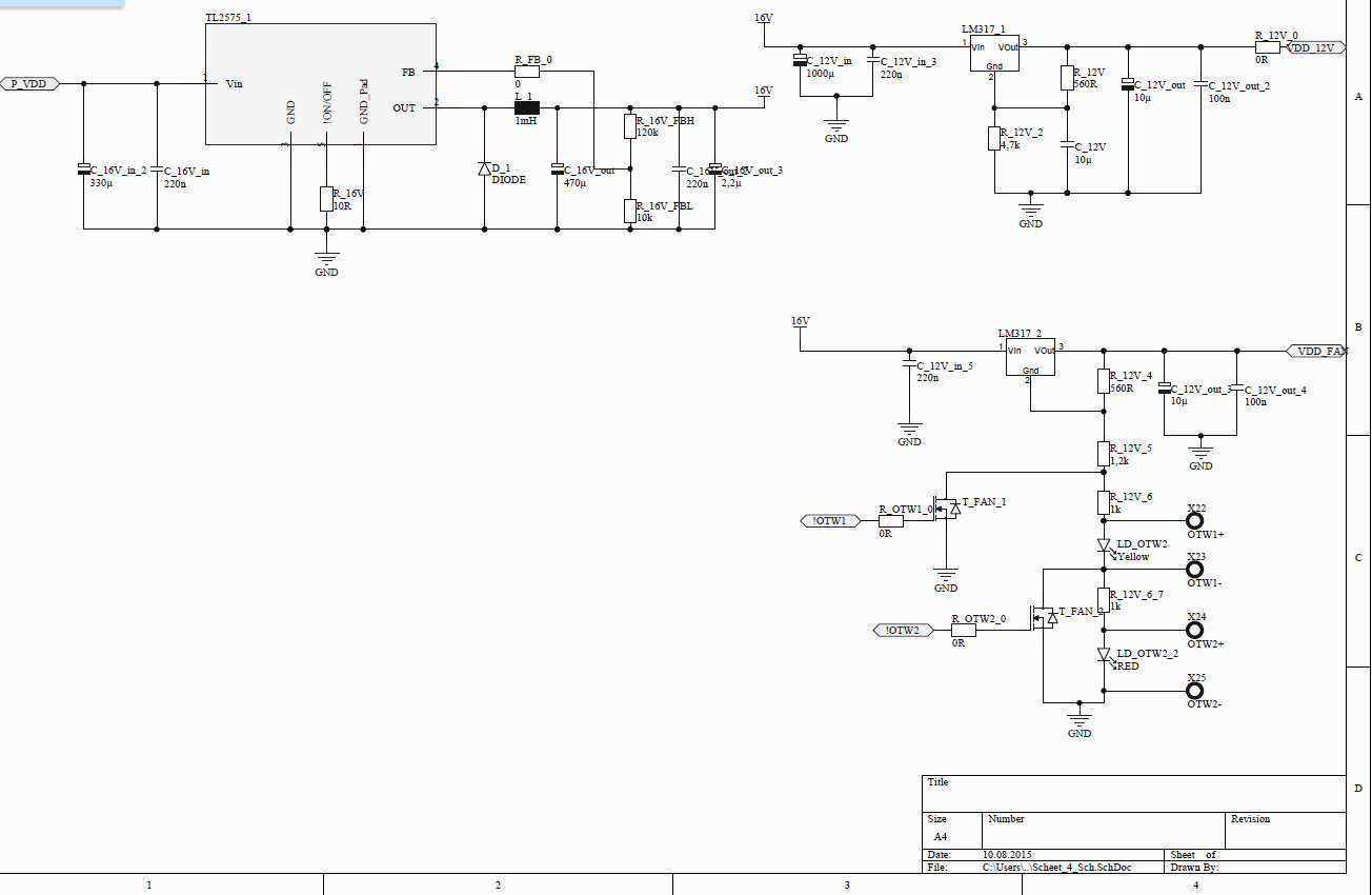

von Steffen (Gast)
kann es sein das es an der Spannungsversorgung liegt? Wenn das nach
Minuten erst verzerrt, scheint da was abzuschalten. Schau mal deinen
Schaltregler an, der verkraftet max40V wenn du den mit 50V betreibst
wird er nicht lange machen.
Gruß Steffen
Steffen schrieb:
> Hallo,
Gerade dieser Schaltregler war 2010 noch nicht leicht zu ersetzen. Der
von TI eingesetzte Schaltregler vertrug m.E. 65V. Ein Wunder das der
noch läuft.
mfg klaus
Wenn Florian nicht die HV Version des LM2575 verwendet dann kann das
tatsächlich ein Problem sein.
Macht der Amp denn auch Probleme bei niedrigerer Versorgungsspannung?
Also z.B. bei 30V?
Habe die HV Version des Abwärtswandlers. der verkraftet 60V :-)
Und die Versorgungsspannungen passen die hab ich schon kontrolliert.
Auch noch nach 20 Minuten :-)
Eine Frage noch. Sind meine Elkos im Eingangszweig nun richtig gepolt?
Oder müsste das Signal nicht beim Minuspol des Elkos reingehen?
Das bild der hier gemeinten Elkos habe ich oben bereits gepostet :-)
Mfg,
Florian
Nein ist falsch bei dir. Siehe Anhang... So mit selbst nachgucken hast
du's nicht, oder?
> du's nicht, oder?
Danke für deine Antwort und für deine Hilfe
Natürlich schon. immerhin hätte ich den Amp. sonst nicht bauen können.
War mir nur nicht sicher. deshalb frage ich ja
Hallo Leute, eure Vorschläge haben mich wirklich weitergebracht und ich
danke euch dafür :)
habe nun die Eingangselkos umgedreht.
Nun leuchtet zwar andauernd die Clip- LED, jedoch ist am Ausgang kein
Offset mehr zu erkennen und der Verstärker läuft auch noch nach einer
halben Stunde :)

Wie stark muss ich die Verstärkung der beiden Operationsverstärkung am
Eingang erhöhen, damit der Verstärker voll aussteuert (600W)?
normalerweise muss ich sie auf 125 erhöhen.
Und wie ändere ich die Verstärkung der OPA1632 Verstärker ?
Sie arbeiten ja nicht wie ein normaler invertierender OPV oder ?
Ich bin euch wirklich für eure Hilfe Dankbar und freue mich, dass ihr
mir so motiviert helft
von Pete K. (pete77)
Wenn Du 600W wirklich hören willst, dann solltest Du etwas Abstand
zwischen Dir und die Lautsprecher bringen.
Danke Das weiß ich, da zerstöre ich sie sowieso. Trotzdem möchte ich den
Amp. so bauen, dass man theoretisch so weit aufdrehen könnte.
Also würde ich gerne wissen, wie ich bei den differentiellen OPA1632 die
Bauteile dafür ändern müsste. Bzw. wie man bei den OPV's allgemein die
Verstärkung einstellt.
Im Datasheet steht, R1 und R2 ändern.
Bei mir sind da aber 4 Widerstände im Prinzip in Serie. Muss ich nun
alle 4 Ändern, dass alles symmetrisch bleibt ?
Und um wie viel verändert sich die Verstärkung bei einer bestimmten
Änderung der Bauteile ?
Im Prinzip ist jeder Kanal wie eine negierter OPV zu sehen. Der
Kondensator mit 470pF ist Teil eines Filters. Den kannst Du für die
Verstärkung vergessen. Also bleibt R2 und R4 in Reihe übrig und beide
gehen auf Vin+. Vout- wird über R6 rückgekoppelt. Für den anderen Zweig
wird analog verfahren.
V = R6/ (R2 + R4)
Die Dimensionierung von R2, R4, R3, R5 und C (470pF) würde ich so
belassen. Um die Verstärkung zu erhöhen würde ich R6 und R7 erhöhen.
Dabei würde ich den 150pF Kondensator entsprechend verringern, damit die
Zeitkonstante erhalten bleibt. Um auf Deine gewünschte Verstärkung zu
kommen genügt wohl eine Erhöhung um Faktor drei.
TI hat eine kostenlose Simu-Software, TINA. Ich bevorzuge zwar LTspice
aber unter TINA findest Du die TI OPV, ggf. mit Beispielschaltungen.
mfg klaus.

Welche Widerstandswerte hast du denn für den Gain nun gewählt?
von Florian (Gast)
Habe nun 56k widerstände
