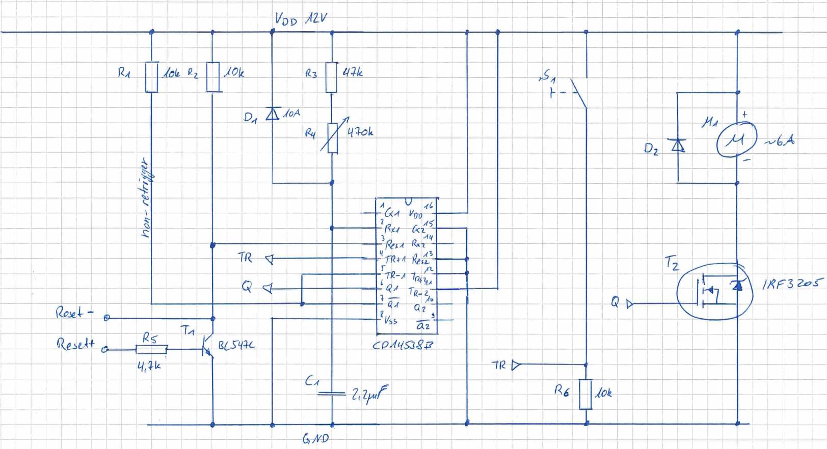

von Qnkel  . (qnkel)
So hab die Schaltung mal aufgebaut.
Den FET direkt an den CD4538.
Einmal hat es funktioniert - das wars. Der 4538 wird ziemlich heiß und
jetzt passiert nichts mehr :( :(
von Joe F. (easylife)
Foto vom Aufbau bitte.
von Qnkel  . (qnkel)
Fotos gehen leider nicht.
Die Schaltung ist etwas quick&dirty aufgebaut.
Folgendes hatte ich bis jetzt:
Die Schaltung funktioniert, wenn ich sie mit nem PC-Lüfter kühle. Die
Schaltung nimmt bereits im Leerlauf 140mA auf, was mir deutlich zuviel
erscheint. Der CD14538B wird heiß, der Rest nicht.
Am TR+ ist das Gate sowie ein 10k Pull-Down-Widerstand.
Am Reset habe ich ein 10k Pull-Up-Widerstand (der Reset soll später mit
einem Transistor auf Masse gezogen werden können)
Der Rx-Widerstand (CxRx-Glied) hat die nach Datenblatt (Power-Down-Mode)
empfohlene Diode zu Vdd hin. Der Kondensator ist direkt an die Masse und
nicht an Pin1 des IC angeschlossen.
Cx sind 2,2µF.
Rx sind 47k Vorwiderstand und 470k Poti.
Vdd sind 12V.
TR- hat ein 10k Pull-Down und ist mit Q1_ (der negierte) verbunden damit
es nicht retriggerbar ist.
Der Motor hat ne Freilauf-Diode auf der Platine (10A).
Die nicht genutzten Anschlüsse des 2. Monoflop hab ich nach dem
Datenblatt des CD4538B beschaltet (Reset auf Vdd, TR+ auf Vss, TR- auf
Vdd, Cx auf Vss).
Das macht die Schaltung:
Mal schaltet sie den Motor in der etwa eingestellten Zeit - so wie es
sein soll.
Manchmal wird der Motor nur kurzzeitig geschaltet. Aktuell halte ich zum
schalten ein Draht von TR+ auf Vdd. Das prellt natürlich ziemlich.
Manchmal wird der Motor beim lösen des Drahtes nochmal durchgeschaltet.
Teilweise wird der Motor dauerhaft durchgeschaltet, es wird also nicht
mehr abgeschaltet, bis ich die ganze Schaltung spannungslos mache.
Beim normalen durchschalten liegen 11,5V am Gate an (Vdd=12V).
Wenn der Motor dauerhaft angesteuert wird liegen nur 7,7V am Gate an.
Habe die Vermutung mein Cx mit 2,2µF ist zu groß. Das erklärt aber noch
nicht den hohen Standby-Strom von 140mA.
"geht nicht", oder "ich traue mich nicht" ;-)
ja, und genau daran wird es liegen.
Hat denn der CD4538B wenigstens eine saubere Versorgungsspannung +
Abblockkondensator(!!!)?
Bei 140mA kannst du die Schaltung sofort wieder ausschalten, anstatt mit
einem Lüfter zu kühlen.
Da ist der Wurm drin, und je länger man sie laufen lässt, desto mehr
Schaden nimmt der CD4538B.
Ein Schaltplan wäre schön, es wird mühsam sein, die Schaltung nach der
obigen Beschreibung nachzuvollziehen.
von Peter D. (peda)
Dann hast Du ihn gekillt. Zeig mal den Schaltplan.

von Qnkel  . (qnkel)
Fotos gehen leider nicht, da das auf Arbeit streng verboten ist.
Anbei der schnell gezeichnete Schaltplan.
@Matthias Den hatte ich weg gelassen, da es ja auch so gehen sollte -
das wäre auch meine erste Idee, die Schaltung nochmal neu mit dem BC547
aufzubauen. Aber das kann doch den hohen Standby-Strom nicht auslösen...
Ich denke die Verbindung von pin 15 zu GND ist nicht gut.
Baue mal das Monoflop auf, ohne den FET anzuschließen, und gucke ob das
ordentlich funktioniert.
Dann schließt du erst den FET an. Zur Sicherheit würde ich einen
Serienwiderstand von 100 Ohm vor das Gate schalten.
Wenn du den Transistortreiber benutzt, muss der natürlich an den
invertierten Ausgang.

von TestX (Gast)
da fehlt der pulldown vom mosfet gate <> gnd (ca 100k)
von Peter D. (peda)
Nicht nötig, da kein tristate-Ausgang.
Sorry, der Emitterfolger invertiert nicht, du benutzt natürlich den
gleichen Ausgang.
von TestX (Gast)

von Qnkel  . (qnkel)
Hab die Schaltung nochmal neu aufgebaut - jetzt funzt sie schonmal ohne
Wärme.
Aber oft wird der Motor nur kurzzeitig angesteuert, nicht über die
eingestellte Zeit. Manchmal funzt es ein paar mal hintereinander - dann
wieder nicht.
Und nach ein dutzend Mal probieren wird er dauerhaft angesteuert und der
CD14538 wird heiß - lasse ich alles abkühlen funzt es wieder "normal"
(also so unnormal wie vorher).
Hab jetzt vor dem FET den BC547 als Treiber. Ich vermute ein Problem
ist, dass der Mikroschalter, der triggert, etwas prellt.
Hab in einem anderen Schaltungsbeispiel gesehen, dass am Reset nochmal
ein 10nF gegen GND lag und am Trigger-Eingang ein 47nF parallel zum
Widerstand.
Ob das Besserung bringt?
Irgendwo läuft in der Schaltung was verkehrt bzw. im 4538...
von Peter D. (peda)
Mach mal in Reihe zum Digitalgedöns nen 100R und nen 100nF || 12V
Z-Diode gegen GND.
Vermutlich bringt der Motor Deine 12V durcheinander und es enstehen hohe
Pulse, die den 4538 durchzünden lassen.
Im Normalfall sollte an dem 100R kaum was abfallen, CMOS braucht ja nix.
> CD14538 wird heiß
Der CD14538 darf nicht die Spur von warm werden.
Irgendwas ist da falsch.
Was ist denn mit den Abblockkondensatoren? Hast du welche verbaut?
Was ist mit dem Serienwiderstand zum FET Gate?
Hat das Gate vom FET einen pulldown (100K)?
Wie sieht die Versorgungsspannung am Oszilloskop aus?
Wie sieht das Ausgangssignal am Oszilloskop aus? (FET nicht
angeschlossen, FET mit 100R Serienwiderstand angeschlossen...)
Und: du hast nicht zufällig einen 74HC4538 o.Ä. verbaut, der nur mit
max. 7V klarkommt?
Das war hoffentlich ein Schreibfehler, und du meintest statt "das Gate"
"der Taster".
Das Gate gehört natürlich an Ausgang Q (so wie in deiner Zeichnung).
Ah, und jetzt sehe ich es erst.
Lege mal Cx1 (Pin 1) auf GND.
Evtl. hast du einen MC14538B erwischt, und da steht im Datenblatt:
"NOTE: Pins 1, 8 and 15 must be externally grounded"
Bernd K. schrieb:
> @Onkel: Der Ausgang Q1 an Pin15 darf nicht auf GND, das ist ein
> Kurzschluss.
Pin 15 ist nicht Ausgang Q1, sondern Cx2, und muss auf GND (s.o.).
von Qnkel  . (qnkel)
Joe F. schrieb:
> "der Taster".
Ja, sorry. War natürlich ein Schreibfehler.
Ich habe ein CD14538BE, dort steht, das 1, 8 & 15 intern verbunden sind.
Außerdem steht dort unter "Power Down-Mode", das man ab 0,5µF den
Kondensator direkt an Masse und nicht an Pin 1 anschließen soll.
Daher diese Schaltung und Pin 1 bleibt frei.
Habe nochmal Kondensatoren geordert und werde entsprechend einen
Abblockkondensator und die anderen Widerstände einsetzen.
Werde gleich mal die Spannungen oszilloskopieren.
Da du zwei Monoflops in dem Kerlchen hast, benutze doch das eine noch,
um den Taster zu entprellen. Wie immer bei CMOS vergiss den
Abblockkondensator zwischen Vcc und Gnd nicht.
Dem BC547 macht es übrigens so gut wie nichts aus, wenn er ein komplett
entladenens Gate mal volladen soll, bau ihn ruhig ein. Beachte, das ich
in der o.a. Stufe trotzdem einen kleinen Gatevorwiderstand benutze,
schaden tut das sicher nicht.
Noch ein Tipp: Zu grosse Kondensatoren mögen die Monos meistens nicht so
gerne, vor allem, wenn sie dann anfangen, Leckströme zu haben, wie
Niedervolt Elkos. Also besser den R um Faktor 10 grösser wählen und
dafür C um den Faktor 10 kleiner.
von Qnkel  . (qnkel)
Serienwiderstand zum Gate habe ich 47Ohm drin.
Abblockkondensator kommt noch rein, sobald alles da ist.
BC547 als Treiber ist bereits drin.
Der 2,2µF ist ein 63V-Folienkondensator von WIMA. Hab schon gerechnet um
in Bereich von 220nF zu kommen, allerdings werden dann die Widerstände
riesig (4,7MOhm).
