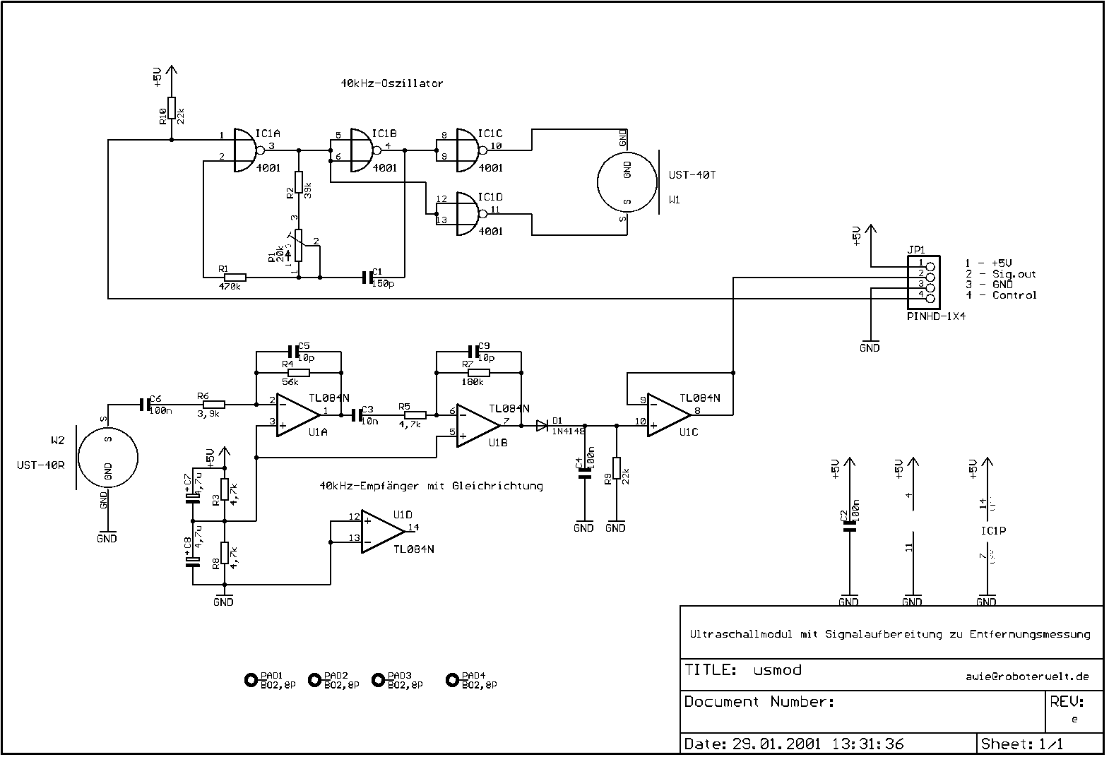

Der NE567 muss ja erst mit seiner PLL einrasten, um ein gültiges Signal
auszugeben. Für deine kurzen Laufzeiten sind die Entfernungsmesser a là
Roboter besser.
Allerdings ist der Transducer genau das Problem - vor allem wg. der
geringen geforderten Grösse. Die normalen Dinger sind für ein Modellboot
einfach zu gross.
Ich habe dir mal eine Schaltung für einen MC gesteuerten US
Distanzmesser von der ehemaligen roboterwelt.de angehängt, der
garantiert noch verbessert werden muss.
von Emanuel H. (holema)
Vielen Dank für die Idee. Ich hatte mir überlegt das piezo Elemnt direkt
mit dem Atmega anzusteuern aber so geht es auch.
Nur sehe ich keine Filterung des Signals, also kommen mir alle Frequenze
durch und werden dann Gleichgerichtet, oder habe ich da was übersehen?
Sorry hab die Filterung übersehen.
