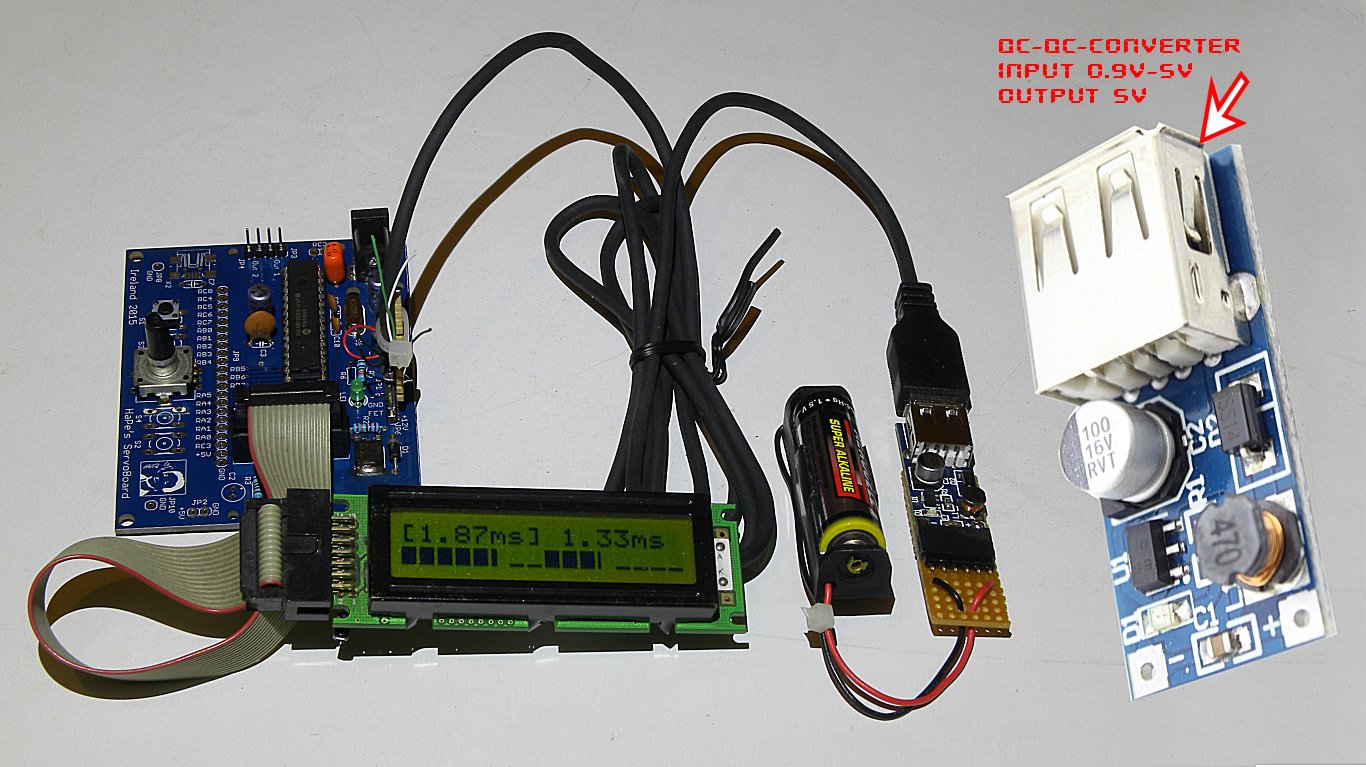

von Toxic (Gast)
Stefan schrieb:
> Netzteil ist die billigere Lösung.
> Batterien wird auf die dauer teuer.
Fuer stationaere Geraete anzuraten,aber hin und wieder moechte man - je
nachdem was man da gebastelt hat - das Projekt ja auch mal in die freie
Natur entfuehren.
Eine billige 1.5V Batterieloesung waere ein kleiner
Step-Up-Wandler,sofern die Stromaufnahme nicht mehr als 50mA betraegt.
Benutzt man eine 4.2 Li-Ionzelle ,lassen sich bis zu 300mA entnehmen.
In allen Faellen betraegt die Ausgangsspannung des Wandlers konstante
5V.(siehe beigefuegtes Datenblatt)
Step-Up-Wandler
http://www.ebay.com/itm/1pcs-DC-DC-Converter-Step-Up-Module-0-9-5V-5V-600mA-USB-Charger-/400361256193?pt=LH_DefaultDomain_0&hash=item5d3763f501
Billige Li-Ionzellen mit Schutzelektronik gibt's massenweise
(Pollinz.B.)
und Li-Ionchargermodule findt man an jeder Ebay-Strassenecke......
Auf dem geposteten Bild werkelt ein Pic18F2550 der ein 5V-LCD-Display
versorgt:das Ganze betrieben mit einer 1.5V Zelle.
