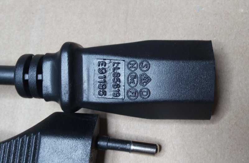

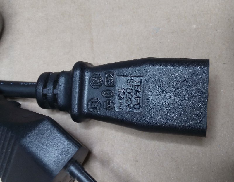

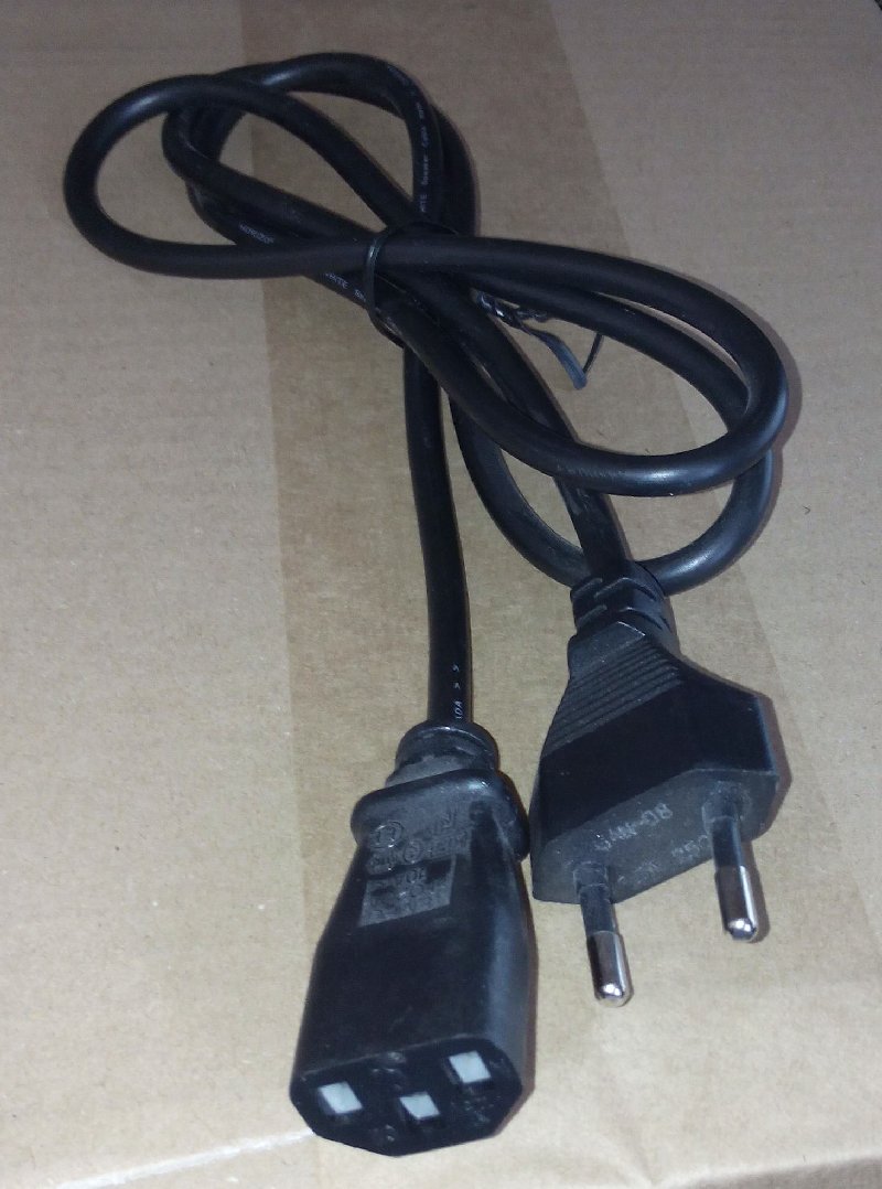

Hallo, gerade beim Ausmisten gefunden. Ist so ein Stromkabel zulässig?

Natürlich nicht, und das weiss selbst ein Troll.

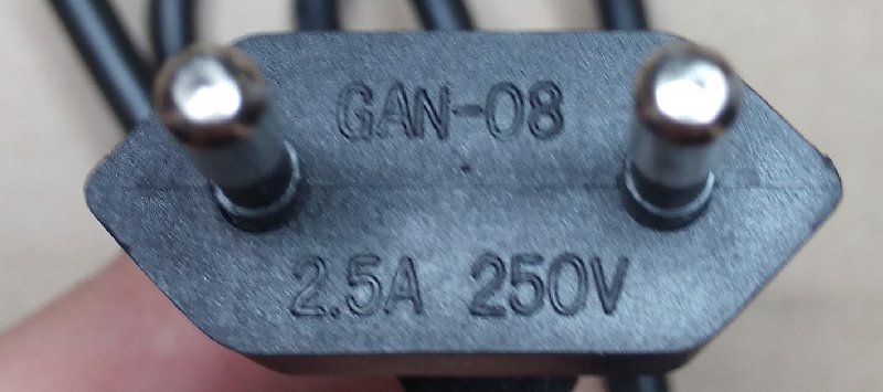

michael schrieb: > Wo hast du das denn her? keine Ahnung es war an einem Netzteil 12V 2A / 5V 2A, warscheinlich so ein Gehäuse für PC Teile oder Mobile Festplatte. Das Gerät dazu finde ich nicht mehr. Stephan G. schrieb: > gute photomontage Nein es ist keine Photomontage.

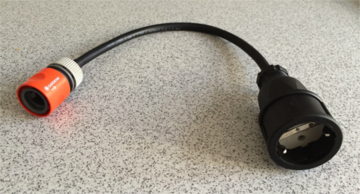

PeterZ schrieb: > > Nein es ist keine Photomontage. Das hier ist auch keine Photomontage...
#4229016
Wenn es auf einen C14 (also "Kaltgeräte" mit PE) steckbar ist, also der PE nicht innen drin noch blockiert ist wegwerfen das Kabel. ?!? schrieb: > PeterZ schrieb: >> >> Nein es ist keine Photomontage. > > Das hier ist auch keine Photomontage... Schuko ist doch nichts besonderes: http://www.grillsportverein.de/forum/attachments/adapter-jpeg.402185/
#4229018
Kaltgerätekabel ohne PE gibts übrigens durchaus, bevor einer fragt...

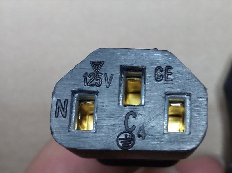

Das Kabel war so in meiner Kabelkiste, ich habe es auch nicht selbst zu zusammengebaut. Das schlimmere ist das man es beim aufräumen fast nicht merkt das da was nicht stimmt. Wer will es haben?
#4229021
Harald W. schrieb: > ?!? schrieb: >> PeterZ schrieb: >>> >>> Nein es ist keine Photomontage. >> >> Das hier ist auch keine Photomontage... > > Schuko ist doch nichts besonderes: > http://www.grillsportverein.de/forum/attachments/a... Da hätte aber statt Gardena ein C-Schlauch ran gemußt :-) ?!? schrieb: > Das hier ist auch keine Photomontage... Umgekehrt wäre das Teil aber viel interessanter :) PeterZ schrieb: > gerade beim Ausmisten gefunden. Ist denn das Loch für den SL geschlossen oder offen?
#4229047
Harald W. schrieb: > PeterZ schrieb: > >> gerade beim Ausmisten gefunden. > > Ist denn das Loch für den SL geschlossen oder offen? Offen mit Metall drinnen. Hat mehr Ungereimtheiten, Speaker Cable, am Kaltgerätende 125V Das mit dem Gardena am Schuko könnte durchaus nicht gephotoshopt sein. Ein Stromkabel passt sicherlich in die Bohrung der Kupplung. Damit müsste dann nur noch die Perspektive nicht komplett falsch sein. PeterZ schrieb: >> Ist denn das Loch für den SL geschlossen oder offen? > > Offen mit Metall drinnen. Nun, es gibt ähnliche weibliche Stecker mit geschlossenem SL-Loch zum Anschloss von Motorbürsten an Staubsauger. Die sind dann auch zulässig. Das muss aus solchem speziellem Kabel gemacht worden sein, das die Audiophilen so bevorzugen. ;-) Prima Wirkungsgrad. 250 V / 2,5 A in 125 V / 10 A out Gruss Asko. IDE auf USB Adapter. Da habe ich auch schon so ein Kabel gehabt. IDE/SATA auf USB von Pollin war noch verrückter. Schuko-Stecker und Kaltgerätestecker dran, dazwischen aber nur ein rundes Kabel mit 2 Adern. Ratet mal welche Farbe fehlte. Ist bei der Prüfung in der Firma durchgefallen. Da habe ich es mal zerschnitten. Torsten

Jan H. schrieb: > Das mit dem Gardena am Schuko könnte durchaus nicht gephotoshopt Es handelt sich hier um eine - noch weitgehend unbekannte - Anwendung eines neuartigen hydroelektrischen Wandler-Prinzips.
