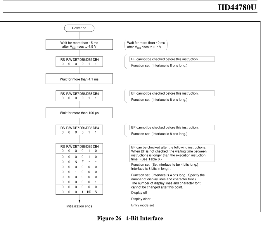

ich lese und versuche den Code zur Initialisierung des LCDs zu
verstehen.
http://www.mikrocontroller.net/articles/AVR-Tutorial:_LCD
hierbei verstehe ich die folgenden Codes nicht:
powerupwait:
1)Warum bzw. was bedeutet 00000011?? Bedeutet das, dass an den Pins D0
und D1 5V anliegen??
 ldi   temp1,    0b00000011   ; muss 3mal hintereinander gesendet
 out   PORTD, temp1        ; werden zur Initialisierung
2) Woher weiss ich das hier der 4 Bit Modus eingestellt ist??
 ldi temp1, 0b00000010        ; 4bit-Modus einstellen
 out PORTD, temp1
Bin echt am verzweifeln. Danke für jede Hilfe

Um das mal abzukürzen:
Anhang Seite 213
von Bastler (Gast)
Oft steht es nirgends, aber man nutzt es, wenn man nicht weiß, in
welchem Modus das Display sich gerade befindet, nicht nach einschalte,
aber wenn der μC ge-resettet wird. Es kann sich, auch ungewollt, im
8-Bit-Modus befinden oder im 4-Bit-Modus vor dem ersten oder zweiten
Nibble. Letzteres macht jede Befehlsübertragung zum Glücksspiel.
  Nach 3x "4-Bit-Mode" ist das Display tatsächlich in diesem Modus. Alle
anderen zu lesenden Verfahren führen zu Problemen, die man dann durch
"abschalten" lösen muß.
von Bastler (Gast)
Wenn man was aus dem (alte) Kopf hinschreibt:
3x"8-Bit-Mode", dann hat man den auch sicher und kann dann (gechilled)
auf "4-Bit-Mode" schalten.

von GroberKlotz (Gast)
jetzt wird es trollig!
Die die 4bit-initialisierung wie in der Anlage gezeigt, habe ich aus dem
original HD44780-Datenblatt S. 213 entnommen. Wen da einer wissen will
warum dieses oder jenes Bit so gesetzt werden muss, kann ja mal ein
Anfrage bei Hitachi starten...
von Jobst M. (jobstens-de)
Ja!
Oder auf Seite 191 nachsehen. Hat keine Minute gedauert, das zu finden!
Siehe auch: Beitrag "HD44780 Initialisierung - warum dreimal 0x30?"

von helper (Gast)
Anfänger schrieb:
> Zum Beispiel ich weiß nicht, warum der 4te Bit
> (1)*) im Register temp1 gesetzt wird .
guckst Du Anschluss -> an PD4 hängt RS und weil Daten gesendet welche
angezeigt werden sollen muss RS auf 1
