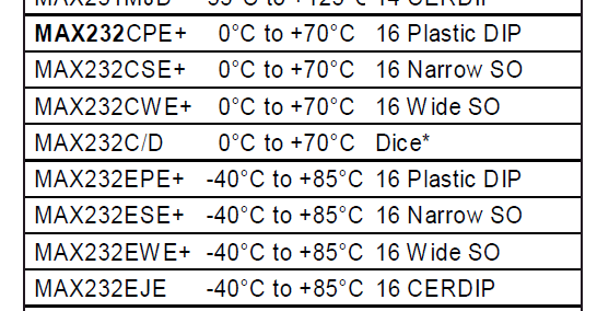

ich möchte demnächst mit dem AVR-Tutorial beginnen und besorge mir die
dafür benötigten Teile, unter anderem den Pegelwandler max232.
Eine Suche im Shop meines Online-Händlers ergab folgende Treffer:
MAX232 - EPE
       -AEPE
       -EEPE
       - CPE
       -ACPE
       -ECPE
Ich habe schon Google benutzt und auch das Datenblatt von Maxim
durchgelesen, habe aber nur herausgekommen, dass die Bautypen mit dem
"A" nur 0,1uF Kondensatoren brauchen statt den 1uF.
Welchen Unterschied aber macht das vorangestellte "E" und worin liegt
der Unterschied zwischen []EPE und []CPE?
Kann mir jemand helfen, ohne mich auf Suchmaschinen oder auf das Lesen
des Datenblatts hinzuweisen? Wenn die gesuchten Informationen im
Datenblatt stehen, kann mir jemand sagen wo genau?
Schon mal Danke,
Lötman

Laut Maxim-Datenblatt steht das C für normalen Temperaturbereich 0 -
70°C, das E für -40 - +85°C. Das P steht für DIP-Gehäuse.

Als Hersteller wird bei allen "Maxim" angegeben und auch das Gehäuse ist
bei allen DIP-16.
Ein spezielles Datenblatt habe ich für keines der Modelle gefunden,
sondern immer nur ein generelles für (MAX220 bis MAX249) oder eines für
(MAX202E bis MAX213E und MAX232E/MAX241E).

Wie bei allen Herstellern steht das für unterschiedliche Gehäuse und
Temperaturvarianten.
