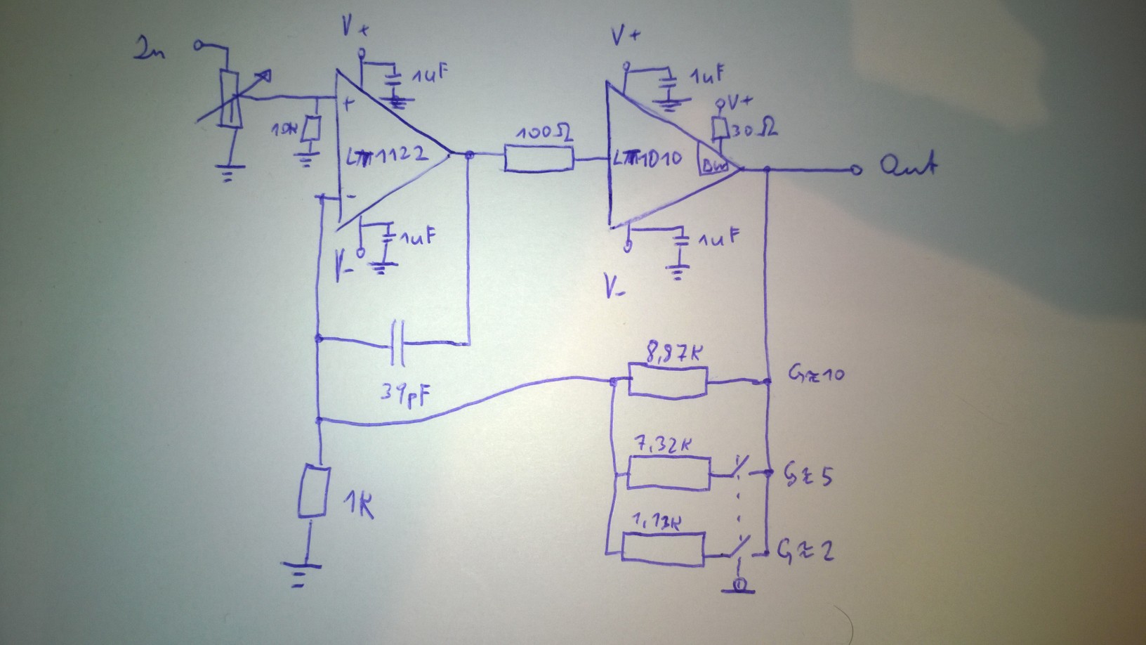

ich will bei einem Kopfhörerverstärker gerne die Verstärkung des OPV in
den Stufen 2, 5, und 10 einstellen. (damit ich bei niederimpedanten KH
keinen Gehörschaden bekomme ;) )
Mein Plan:
Einen fixen Widerstand der Verstärkung 10 einstellt, dann einfach
parallel Widerstände dazuschalten um die gewünschte Verstärkung zu
erreichen.
Gibt es da unvorhergesehene Probleme, wenn man das Zuschalten im
laufenden Betrieb mach?
Mit Knacksen und Sprüngen im Signal rechne ich, gibt es sonst was das
passieren könnte?
MfG
von xyz (Gast)
Hallo Volt A.
Sollte kein Problem sein. Nur darauf achten, dass die Widerstände
parallel nicht zu klein werden (typ. > paar-100 Ohm). Einfach
ausprobieren.
von Volt A. (voltampere)
vielen Dank für die schnelle Antwort.
Habe die Widerstände so gewählt: (nicht invertierend und 1K als
Pulldown)
G~10: 8,87k
G~5: 8,87k||7,32k
G~2: 8,87k||1,13k
Sollte denke ich passen. :D
Ich werde einmal konkreter, so soll es aussehen. (siehe Bild)
Der Stufenschalter ist etwas unglücklich gezeichnet :(
>Ohne Kondensator in Reihe zu dem 1k? Dann wird es deutlicher knacken als
>mit, weil der OPV dann wegen der Offsetverstärkung eine größere
>Stromänderung durch den Gegenkopplungswiderstand treiben muss.
Also du meinst bei Sprunghafter Änderung in der Regelstrecke kann ein
Kondi zu 1K in serie Abhilfe verschaffen? Könntest du das etwas genauer
ausführen?
>Die Schaltung darf doch nur 2-fach verstärken (d.h. sie schwingt nicht
>nur nicht, ihre Phasenreserve ist auch noch groß genug)? Ich gehe mal
>von irgendeinem OPV mit irgendeinem Treiber aus, da ist das nicht immer
>sicher.
Die Schaltung soll die kleinste Verstärkung 2 annehmen, ja.
Meines erachtens hat der LT1122 damit keine Probleme.
von ArnoR (Gast)
Volt A. schrieb:
> Könntest du das etwas genauer ausführen?
Angenommen dein OPV hat eine Offsetspannung von 1mV und du hast eine
Gleichspannungsverstärkung von 10 eingestellt. Dann muss der OPV am
Ausgang eine Fehlspannung von 10mV einstellen, um im Gleichgewicht zu
sein. Dabei liegen an Rf 9mV und es fließt durch den Rf ein gewisser
Strom. Wenn du nun den Rf umschaltest, dann muss sich auch dieser Strom
entsprechend stark ändern, um wieder die gleichen Spannungsverhältnisse
zu haben. Dazu braucht der OPV aber etwas Zeit und die Ausgangsspannung
macht einen kleinen Sprung.
Durch den Kondensator wird die Gleichspannungsverstärkung =1, die
Ausgangsfehlspannung ist nur 1mV und daher ist auch die Stromänderung
und der Sprung in der Ausgangsspannung beim Umschalten von Rf
entsprechend kleiner.
Ja, der LT1122 allein nicht, nur ist der nicht allein. Die Verstärkung
des LT1010 ist zwar nur =1, aber die Bandbreite ist mit 20MHz nur wenig
größer als die des LT1122, die zusätzliche Phasendrehung reduziert die
Phasenreserve des LT1122. Vielleicht ist das stabil, vielleicht auch
nicht.
Uiuiui macht Sinn, also ist der Kondi so zu sagen ein kleiner Buffer,
der den dann falschen Offset abfängt. Gibt es eine Rechengrundlage um
den Kondi zu dimensionieren? Sonst hätte ich man 100nF Tantal als
Blocker eingebaut. Aber hat der dann nicht auch wieder Einflus auf die
Phase der Regelstrecke?
Im Grunde ist die Schaltung
http://waltjung.org/PDFs/A_Fast_Linear_High_Current_Line_Driver.pdf
nur ein wenig Adaptiert.
Kann ich da logisch drauf zugehen und prüfen/berechnen ob die
Phasenreserve ausreicht?
von ArnoR (Gast)
Volt A. schrieb:
> Gibt es eine Rechengrundlage um den Kondi zu dimensionieren?
Natürlich. Dein "1k-Pulldown" und der Kondensator bestimmen die untere
Grenzfrequenz nach fu=1/(2*Pi*1k*C)
Die ist aber für Vu=5 dimensioniert/korrigiert.
Am einfachsten mit LTSpice und/oder aufbauen und messen.
von Wolfgang (Gast)
So ein Kondensator in der Gegenkopplung wird wohl nicht ganz spurlos am
Frequenzgang des Verstärkers vorbei gehen.
Wäre es nicht günstiger, den unteren Widerstand im
Gegenkopplungsspannungsteiler zu schalten? Dann läge das eine Ende vom
Schalter ganz bequem auf Gnd.
von ths (Gast)
Das tut klappen, aber der 30 Ohm Biaswiderstand für den LT1010 lässt
diesen ganz schön aufheizen. Vllt bisschen größeren Wert ausprobieren.
Gut, Pulldown-Widerstand ist er ja nicht wirklich, schon kapiert ;)
Was soll da nicht passen? Mehr gibt ein CD-Player eh kaum her.
(Oder hab ich das falsch verstanden?)
Wenn ich eine Grenzfrequenz wähle mit zB 4.8Hz ergeben sich also 47uF.
Die Verstärkung ist ja mit (1+Rf/Rg) zu berechnen, jetzt würde sich dann
also die Verstärkung mit (1+(Rf/(Rg+Xc)ergeben. Also wird der Nenner bei
DC stark steigen. Macht also Sinn :D
Die DC Anteile die am Eingang anliegen, sollten ja weiterhin vom 39pF
Kondi gefiltert werden.
Allerdings bin ich nicht sicher, was der Kondi dann mit dem Signal
macht.
Gibt es sonst noch alternativen dazu?
Das würde aber an den Sprüngen nichts ändern.
Habe noch eine Idee.
Könnte man das Umschalten vielleicht mit einem Transmissionsgatter
realisieren, indem man das jeweilige Gate einfach langsam gegen die
richtige Bezugsspannung zieht? Also den NFET gegen V+ und den PFET gegen
V- mit einem Kondi?
Das würde sich zwar bestimmt Simulieren lassen, aber wie sieht es mit
Durchgangsverzerrungen aus?
von Oleg A. (oga)
ArnoR schrieb:
> Oleg A. schrieb:
>> Muss nicht sein das mit dem Knacksen, wenn Du einen mechanischen
>> Schalter vom Typ "make befor break" benutzt.
> Was soll das ändern, wenn so vorgegangen wird?:
Nun, wenn mit einem "make befor break" umgeschaltet wird, hängen im
Umschaltvorgang zwei der feedback Widerstände kurz parallel, ergo wird
die Verstärkung des OpAmp kurz kleiner.
Wenn er hingegen mit einem "break befor make" umschaltet, wird die
Gegenkopplung kurz aufgetrennt, der OpAmp Ausgang geht also erst einmal
bis zum Anschlag (+ oder -) und schwingt dann wider ein, wenn der neue
feedback Widerstand zugeschaltet ist.
Im zweiten Fall ist ein lauteres Knacken zu erwarten und er wollte ja
seine Lauscher schonen, schrieb er.
Ich habe einen Widerstand fix eingebunden für G=10. Die Verstärkung wird
nur verkleinert durch zuschalten eines parallelen Widerstandes. Ein Open
Loop kommt so nie zustande.
