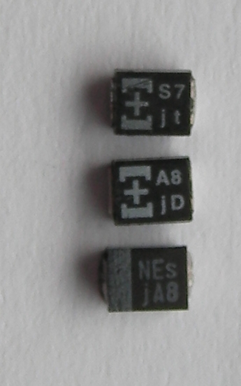

kennt jemend diese Teile? Die erste Vermutung war natürlich Tantal, die
beiden mit "+" markierten Teile erkennt das Meßgerät aber als Diode,
allerdings mit falscher Polung. Zusätzlich aber auch als Kondensator mit
ca. 50uF. Das dritte Teil wird als Kondensator mit ca. 100uF erkannt,
aber auch als Diode.

Grundsätzlich verhalten sich alle Elkos wie eine (eher schlechte) Diode.

Ich habe einige andere Tantals (mit eindeutiger Markierung) nachgemessen
und tatsächlich zeigt bei einer kleinen Anzahl das Diodenmeßgerät
ebenfalls an. Bei der Mehrzahl allerdings nicht.
Daß die beiden ersten auf dem Bild von meinem Universlmeßgerät als Diode
angezeigt werden, liegt dann wohl am Meßgerät.
Danke für den Hinweis!
