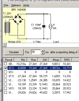

ich habe hier einen Trafo mit 36 V, 6,5 A (AC). Gleichgerichtet erhalte
ich unbelastet 55 V und bei 0,5 A Last ca. 50 V.
Ich möchte daraus eine geregelte Spannung von 32 V machen, ca. 4 A
sollen bereit stehen. Der Regler hat 3 V dropout-Spannung, also brauche
ich dort mindestens 35 V.
Ich habe das mit dem PSU Designer von
http://www.duncanamps.com/psud2/download.html mal simuliert und bin auf
einen Elko von mindestens 3000 µF gekommen. In der Praxis würde ich wohl
4700 µF nehmen, möglicherweise stimmt der Innenwiderstand des Trafos in
der Simulation nicht.
Was mich hier irritiert, ist I_RMS für den Kondensator. Ist das der
ripple current? In den Datenblättern der Elkos sind da deutlich kleinere
Werte zugelassen.
> ripple current?
Ja.
> In den Datenblättern der Elkos sind da deutlich kleinere Werte zugelassen.
Du hast also erkennat, warum Netzteil nicht unbedingt kindereinfach
sind.
Ja, es fliessen (bei einem 6.5A Netzteil) erhebliche Rippleströme (und
ein 4700uF Elko reicht normalerweise nicht).
Nimm einen höheren Innenwiderstand des Trafos und mehr/bessere Elkos.

Hm, echt schwierig. Der Trafo ist vorhanden. Ich müsste hier wohl
versuchen, den Innenwiderstand sicher zu ermitteln. Wenn ich mehrere
Kondensatoren parallel schalte, löst dies das Problem auch nicht
wirklich, denn kleinere Kondensatoren haben auch wieder geringere
zulässige Rippleströme.
Wenn ich mir die vielen Hobby-Netzteile so anschaue, scheint niemand auf
den Ripplestrom zu achten? Dort werden oft einfach 1000µF pro 1 A oder
eben das doppelte verbaut.
