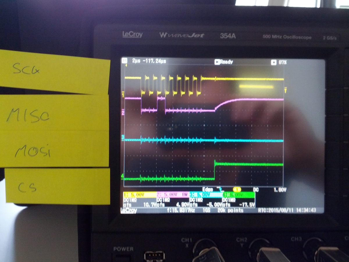

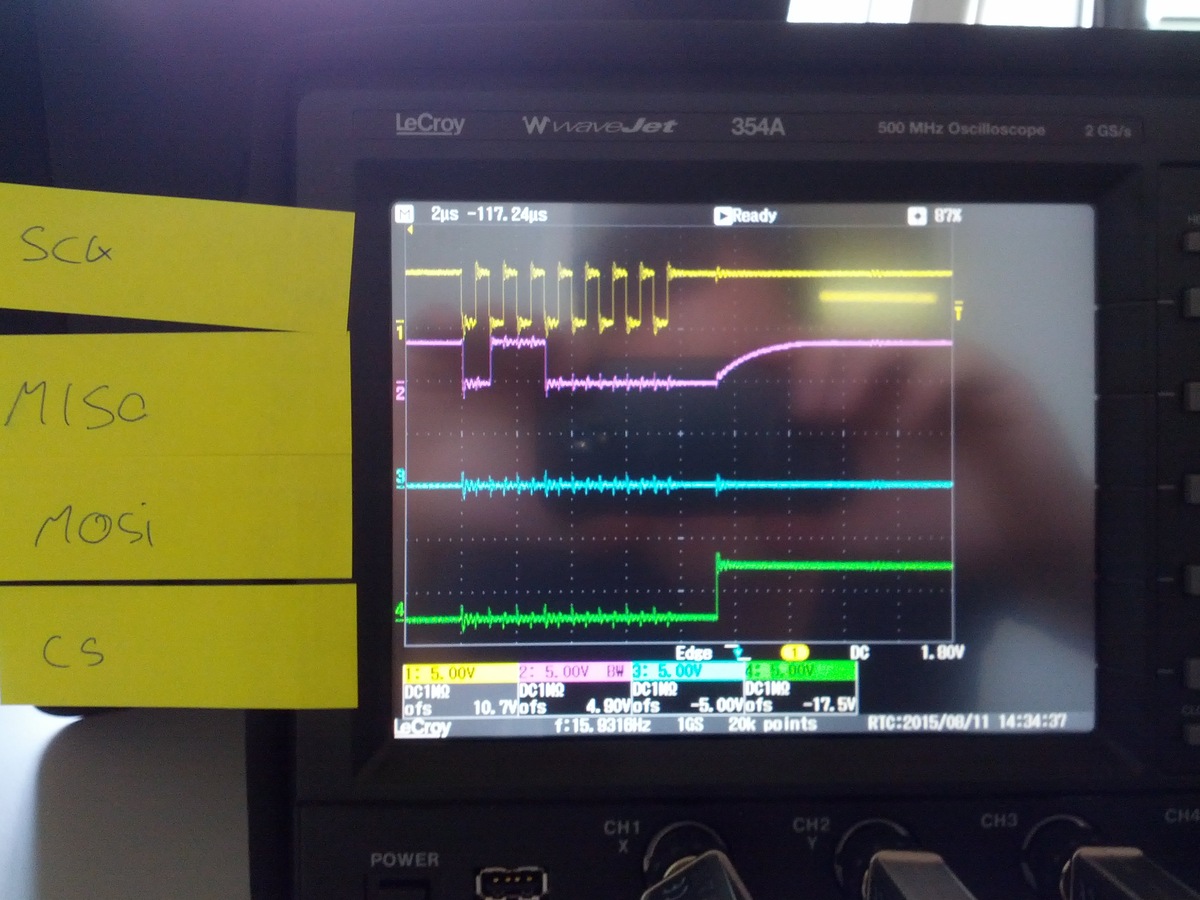

Hallo Forum,
ich bastel gerade an meiner Masterarbeit in der ich einen Sensor
entwickeln soll, der möglichst berührungslos erkennt, wenn eine
Carbon-Fasermatte das rutschen beginnt.
Da das ganze natürlich (wäre sonst ja zu einfach ;)) höchst integriert
sein soll, eignen sich da wohl optische/laser Maussensoren ziemlich gut.
Ich hab bereits den ADNS 5020 erfolgreich verwendet, doch da ist die
Auflösung ein wenig zu mager. Deshalb hab ich jetzt den ADNS 9800
angestöpselt. Dieser aber bereitet mir Kopfschmerzen.
Evtl. hat ja wer von euch ne idee.
Das Problem:
Kommunikation zu dem Chip läuft 1A (1&2 MHz SPI Frequ. getestet). Doch
obwohl ich wie in dem Datenblatt beschrieben die SROM auf den Chip lade,
will der die nicht ausführen. Auch die Firmwareversion bleibt immer auf
default ( lässt vermuten, dass die garnet richtig aufgespielt ist).
Allerdings wenn ich das Motion Register auslese sagt der mir, dass die
Laser_Power = valid ist aber der XY- Laser immer wieder ein fehler
meldet (shorted to GND). Hier im Anhang ein kleines Bildchen vom Oszi..
Weiss jehmand was das zu bedeuten hat ? und ob man die SROM tatsächlich
benötigt? Hab gelesen, dass man die nach dem Power-up neu laden muss.
Produkt ID usw. gehen auch ohne.
Wenn ich die wirklich brauche, wiso bastelt der mir dann da fehler in
das Register?
Grüße HtS
