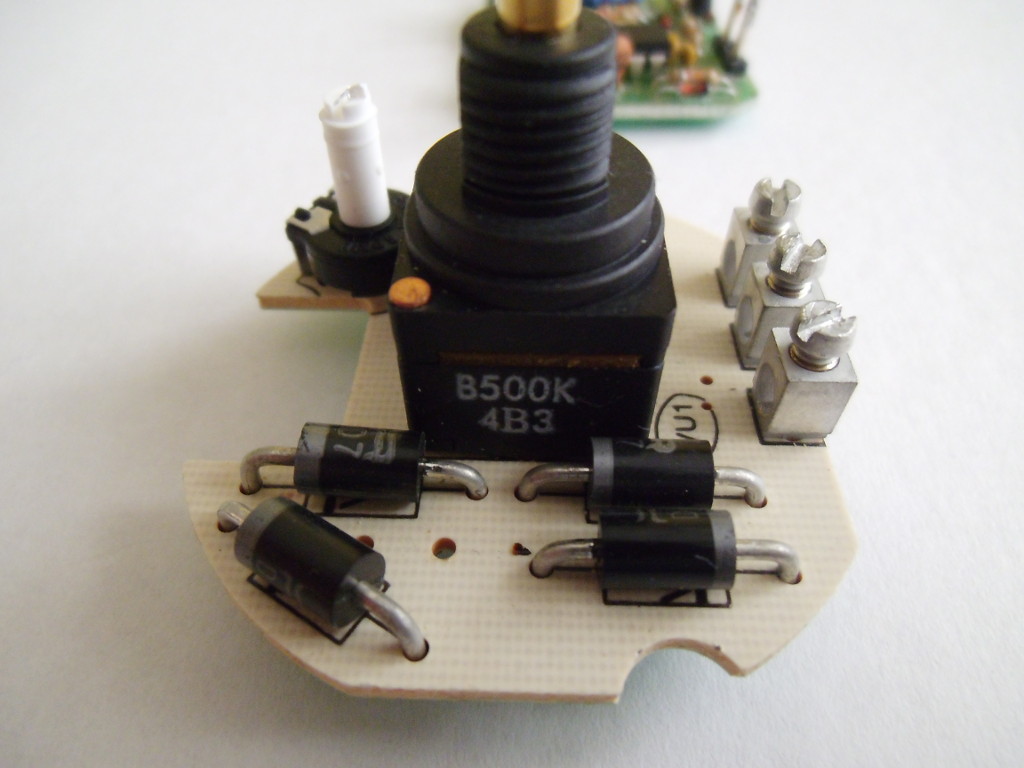

Ich habe hier einen Dimmer vom Typ "Sygonix 33596V" für dimmbare
LED-Lampen, siehe hier:
http://www.conrad.de/ce/de/product/552180/sygonix-Einsatz-Dimmer-SX11-33596V
Im Betrieb brummte es kurz und laut, dann ging das Licht aus. Eine von
drei parallel geschalteten dimmbaren LED-Lampen (Philips 10W) sowie der
Dimmer selbst waren anschließend defekt. Eine Sicherung gibt es nicht.

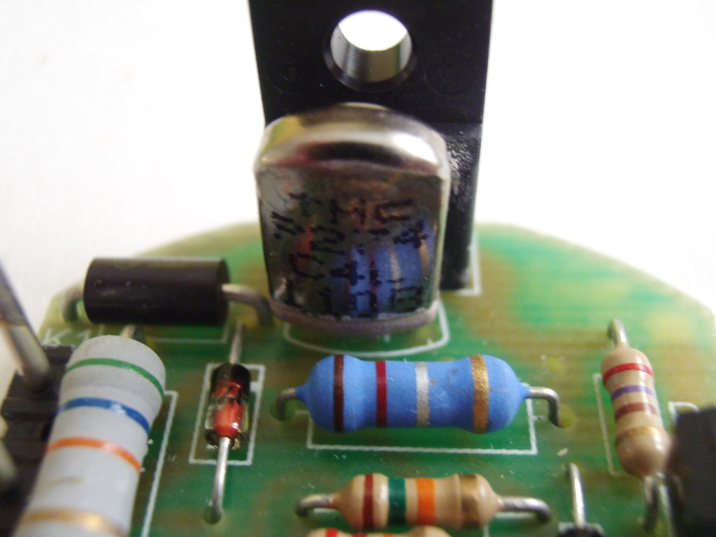

Der Dimmer besteht aus zwei Platinen in Sandwichbauweise, die ich für
die Fotos mal getrennt habe. Vor dem ?Triac? ist ein selbstrücksetzender
Übertemperaturschalter vom Typ TMC-c4l-110B montiert. Der Transistor ist
ein BC147C.
Wie würded ihr bei einer Reparatur vorgehen - einfach alle Halbleiter
ersetzen? Oder wegwerfen weil lohnt nicht?
Viele Grüße
Schmolz

Ich würde die Diden einseitig auslöten und mit der Diodentest-Funktion
des Multimeter durchmessen.
Und ich würde den Triac ausbauen und in einem Steckbrett mit
ungefährlicher Spannung testen.

von hinz (Gast)
Schmolz schrieb:
> ?Triac?
Nein, MOSFET, und der ist der übliche Verdächtige.
von Schmolz (Gast)
Es ist ein MOSFET vom Typ STP15NK50Z/FP, den ich mir schonmal bestellt
habe.
http://www.st.com/web/en/resource/technical/document/datasheet/CD00003043.pdf
Dioden sind in Ordnung. Würdet ihr noch vorsorglich weitere Bauteile
auswechseln?
Gruss
Schmolz
von Stefan F. (Gast)
> Würdet ihr noch vorsorglich weitere Bauteile auswechseln?
Nein.
