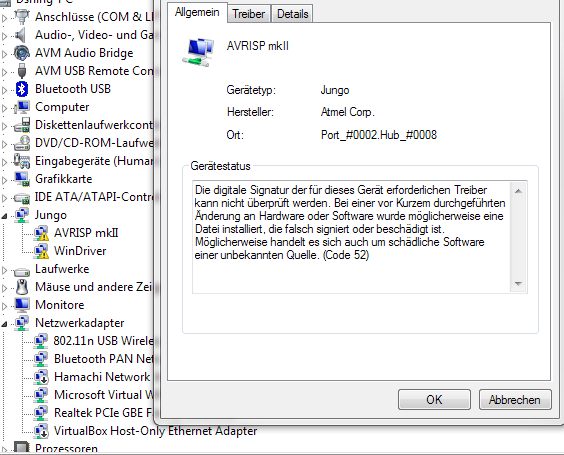

nach einem erfolglosen Versuch einen Treiber für den MKII für ein
Arduino zu installieren, so wie es hier beschrieben steht:
Beitrag "Re: "AVRISP mkII" Programmer mit der Arduino IDE"
Hab ich mir anscheinend die Treiber völlig zerschossen(Bild->Unbekannt).

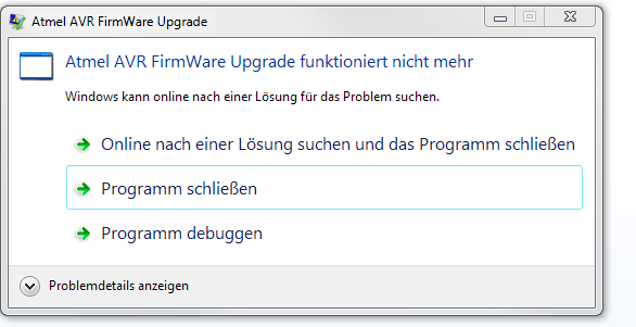

Der MKII wird zwar irgendwie erkannt, aber wenn ich das Atmel Studio
starte und das Device Programming Fenster öffnen will, dann gibt es
mehrmals hinter einander eine Fehlermeldung(Bild->Firmware), dass der
Firmwareupdater nicht mehr funktioniert. Klickt man das ein paar mal weg
und versucht was zu programmieren[Apply], kommt die Fehlermeldung
20100(Bild->Fehler).

Dass der Jungo-Treiber schon nicht funktioniert, deutet daraufhin, dass
Dein Rechner ziemlich vermurkst ist.

Gast #4234585
Ich hatte das gleiche Problem, trat bei mir nach dem Upgrade auf Win10
auf. Meine Lösung:
1) Alle Geräte im Geräte-Manager unter der Rubrik "Jungo" deinstallieren
2) avrispmkii.inf im Ordner X:/Windows/INF/ löschen
3) PC Neustarten
4) avrjungousb herunterladen und AtmelUSB.exe starten und installieren
(repair)
5) MkII anstecken
6) Im Geräte-Manager rechtsklick auf windriver bei jungo ->
treibersoftware aktualisieren -> auf diesem computer suchen -> aus einer
Liste von Gerätetreibern wählen -> da müsste dann irgendwo rechts der
mkII auftauchen, dann installieren und es ging bei mir
