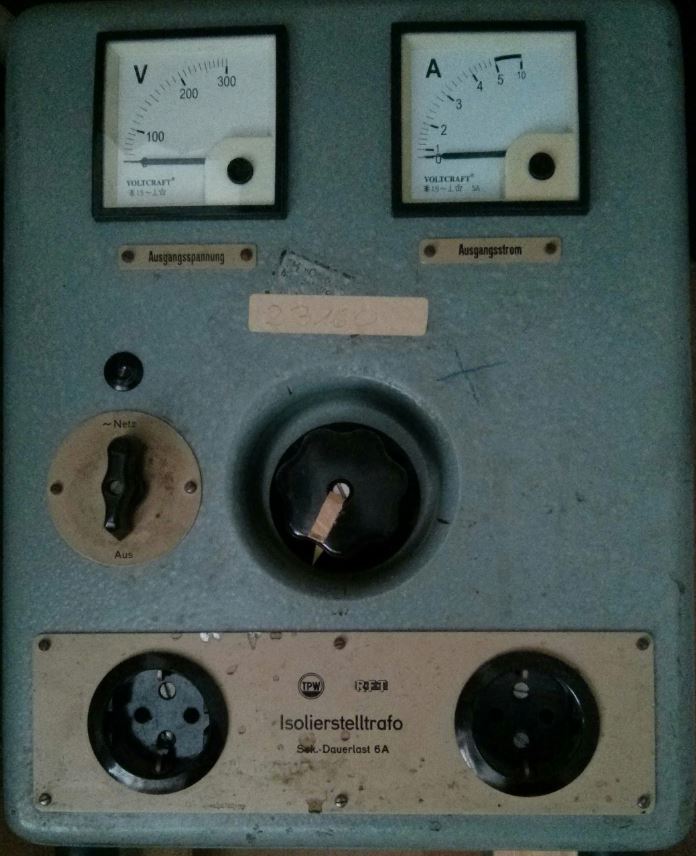

Nix Unfug. Den Isolierstelltrafo mit geerdeten Steckdosen am Ausgang
gibt es wirklich. Und es macht auch Sinn! Ich will jedrnfalls kein Gerät
haben, dessen Gehäuse plötzlich lebensgefährliche Spannungen aufweist.

Nase schrieb:
> Hast du ja auch nicht. Darum ist ja ein Trenntransformator dazwischen.
Habe ich eben nicht, wenn ich den Schutzleiter abklemme: Dann habe ich
irgendein Potential auf dem Gehäuse. Und wenn ich dann primärseitig
messe und irgendwo eine Masse vom Oskar anklemme, dann habe ich keine
Potentialfreiheit mehr. (Ohne Trenntrafo hätte ich dann ggf. einen
Kurzschluß.)
Carsten W. schrieb:
> Angst schrieb:
>> Carsten W. schrieb:
>>> aber die Steckdose des Trenntrafos ist meisten immer noch
>>> geerdet.
>> Soviel Unfug und weiterer hier, am besten den kompletten Thread
>> beerdigen.
Hast du geprüft, dass der PE der beiden Steckdosen mit dem PE des
Anschlusskabels verbunden ist? Möglich, dass eine Schukosteckdose
eingebaut ist ohne angeschlossenen PE. Das war bei solchen Geräten
damals durchaus üblich, denn in Steckdosen ohne Schutzkontakt gingen die
Stifte von Schukosteckern nicht rein bzw. nur mit Gewalt.
Carsten W. schrieb:
> Nase schrieb:

Nix da mit VDE. Der wurde in real untergegangenen Sozialismus gefertigt.
Die hatten da andere Richtlinien...
Ich hatte es geahnt....

Um welch eine Kuriosität es sich bei dem "Isolierstelltrafo" handelt ist
ungewiss, sicher gab es aber im Sozialismus keine "Volkraft"
Einbaumessgeräte, auch wenn diese vielleicht im Osten hergestellt
wurden.
Steckt da wirklich ein 1,5kW Trenn- und Stelltrafo drin??
> gibt es wirklich.
Nein, es mach keinen Sinn, schau in die VDE0100 wenn Du es nicht
verstehst. Dein anno Tobak Gerät hat einfach einen Fehler, auch damals
gab es Leute welche solche gemacht haben.
> handelt ist ungewiss,
Ja, das möchte ich auch gern mal wissen.
> hergestellt wurden.
Die sind natürlich nachgerüstet.
Bei den Originalen ist wahrscheinlich die Farbe von den Skalen
vollständig abgeblättert. Ich kenne mehrere Geräte, bei denen
das passiert ist.
Warum nicht?
Unsinn schrieb:
> Mit sekundärer Verbindung zu PE macht ein Trenntransformator
> keinen Sinn.
Mag sein - aber KÖNNTE es einen Grund geben, warum auf dem
Gerät NICHT Trennstelltrafo, sondern...ähhh... irgend etwas
anderes steht?
>> sicher gab es aber im Sozialismus keine "Voltkraft"
>> hergestellt wurden.
Die originalen Dreheiseninstrumente waren wegen der abblätternden Farbe
nur noch als Maximalwert-Anzeige zu gebrauchen. Daher der Austausch.
Ja. Das Teil wiegt Tonnen. Bis auf die Messinstrumente und die
Feinsicherung auf der Rückseite alles noch im Originalzustand.
Der PE-Anschluß der Steckdosen ist original so angeschlossen. Die beiden
anderen Kontakte sind natürlich potentialfrei.
Wenn ich mal wirklich keinen PE haben will, schaltet ich einen
Steckdosen-Messadapter dazwischen, bei dem ich alle "Pins" einzeln
trennen kann.
Natürlich müssen bei einem Trenntrafo mit zwei Ausgängen Steckdosen
mit Schutzkontakt vorhanden sein. Deren Schutzkontakte müssen
miteinander verbunden sein, dürfen aber keinen Kontakt zum PE des
Netzes haben! Sie bilden damit einen erdfreien, örtlichen
Schutzpotentialausgleich.
Nur so kann man verhindern, daß bei Anschluß von zwei
Schutzklasse-I-Geräten mit Isolationsmängeln, zwischen deren Gehäusen
plötzlich eine tödliche Spannung "begreifbar" ist.
Ja, es ist heute nicht mehr Allgemein erlaubt, Schutztrennung mit mehr
als einem Verbraucher zu machen. Heute geht das nur noch in Bereichen,
die von Elektrofachkräften oder elektrotechnisch unterwiesenen Personen
betrieben und überwacht werden.
Vor 2007 war es für allgemeine Verwendung aber auch nur dort erlaubt, wo
die Schutztrennung nicht vorgeschrieben war. Der gezeigte Trafo ist
deutlich älter, die Trennung vom Netz-PE sollte man aber unbedingt
"nachrüsten".
DIN VDE 0100-410:2007, Abschnitt 413.1.3 und Anhang C.3
> mit Schutzkontakt vorhanden sein. Deren Schutzkontakte *müssen*
Gut, dass du das noch mal geschrieben hast. Ich hatte mich auf die
unzulässige Verbindung zum PE des Netzes konzentriert, und dabei aus dem
Auge verloren, dass dieses Gerät als Besonderheit zwei Steckdosen hat,
deren PE selbstverständlich verbunden sein müssen.
