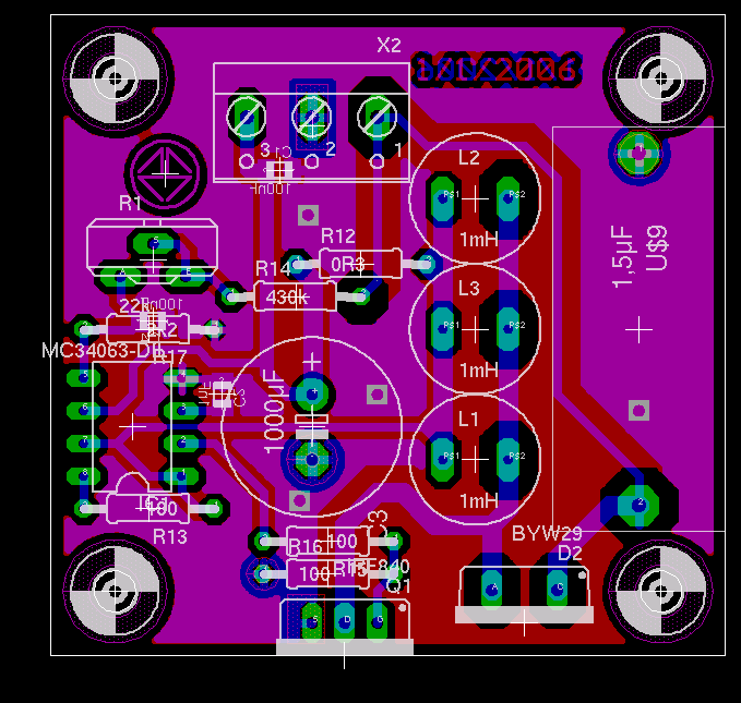

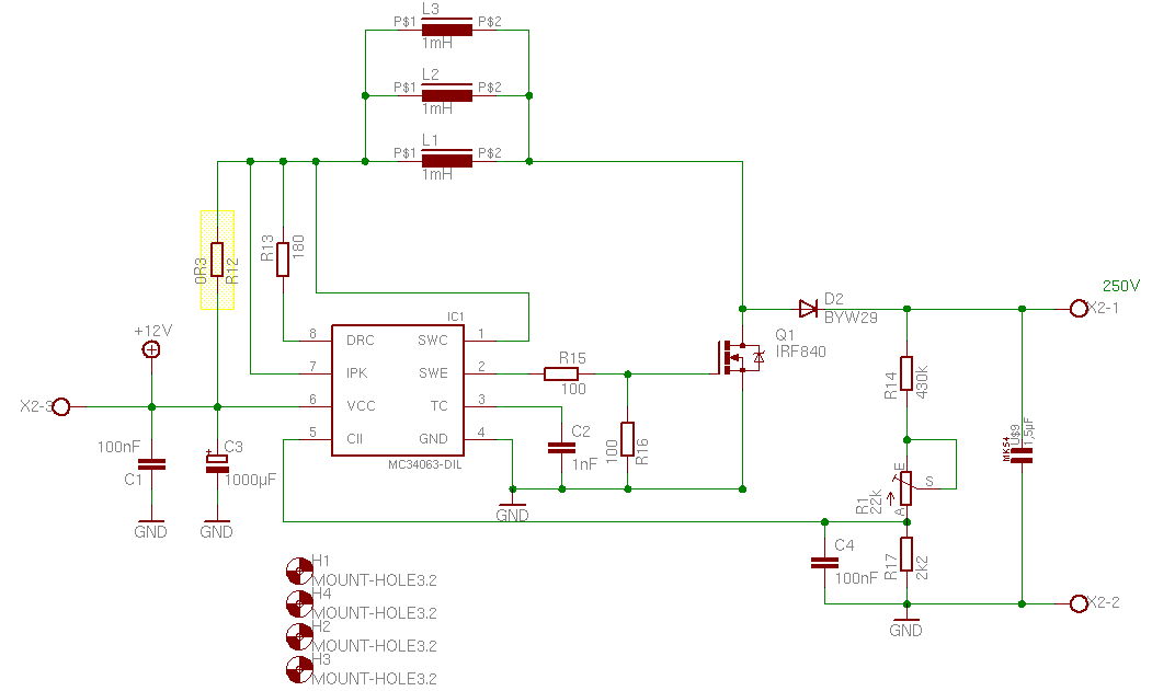

ich habe ein Problem (?) mit der Schaltung im Anhang. Die Drosseln sind
09P 1,0M von Reichelt, 3 Stück parallel, um auf 330µH zu kommen,
Eingangsspannung 15V. Den gelb markierten Strombegerenzungswiderstand
habe ich provisorisch durch eine Drahtbrücke ersetzt...
Es funktioniert zwar wie geplant (15mA@250V ohne größere
Hitzeentwicklung), das Pfeifen der Drosseln hört sich aber ungesund an:
Ein halbwegs konstanter Ton mit 5..10kHz, überlagert von einer Art
'Britzeln'. Die Tonhöhe lässt sich verändern, wenn man die
Massefläche an verschiedenen Stellen mit Metall berührt oder mit dem
Aluwinkel verbindet, auf den die Platine zwecks Mosfetkühlung
geschraubt ist.

von EZ81__ (Gast)
Hier noch das Layout. Weil selbstgeätzt ohne DuKo sind Bauteile wie
Elkos nur unten mit der Massefläche verbunden.

von Christoph Kessler (Gast)
Muß da wirklich ein 100nF am Spannungsteiler hängen? Die Nachregelzeit
wird dadurch ja ziemlich groß. 430k+Poti mal 100nF, das sind viele
Millisekunden

von EZ81__ (Gast)
@Christoph: Der 100nF am Spannungsteiler macht seltsamerweise keinen
erkennbaren Unterschied, die Schaltung ist 'inspiriert' vom Standard
Nixie-Uhr Netzteil, das überall im Netz zu finden ist, manchmal mit
diesem C.

von EZ81__ (Gast)
Update: Es funktioniert jetzt doch geräuschlos mit der ursprünglichen
Schaltung. Den Strombegrenzungswiderstand(1Ohm||1Ohm||1Ohm) habe ich
eingelötet, den 100n aus der Regelschleife entfernt und direkt am
VCC-Anschluss des MC34063 wieder angelötet. Die vollen 250V bei 15mA
schafft das Teil mit der Strombegrenzung jetzt leider nicht mehr, mal
sehen, wie das zu beheben ist...
