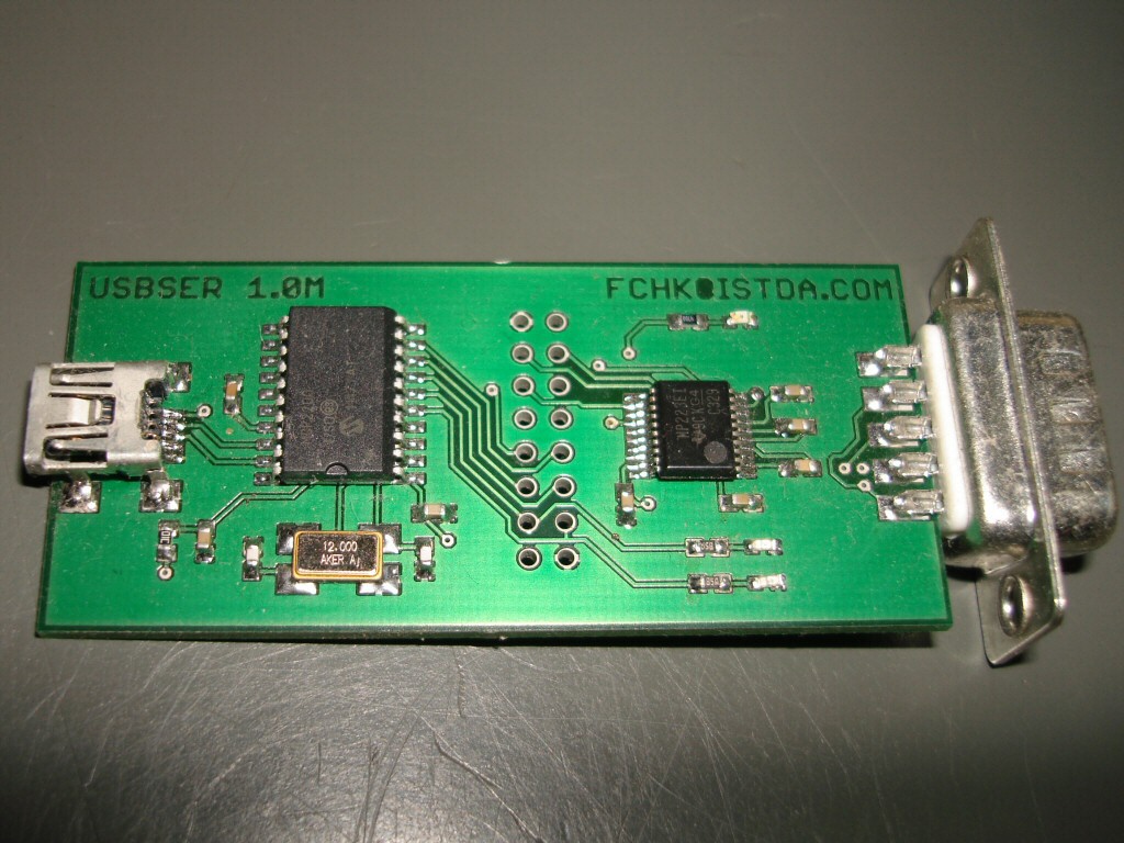

#4233208
Tobias P. schrieb:
> Hi Frank
> leider nein, ich habe nur den einen Adapter hier. Es muss ein
> USB/Seriell Wandler sein, welcher am Ausgang 3.3V CMOS Pegel hat damit
> man den direkt an einen UART vom STM32 anschliessen kann. Wenn es nicht
> anders geht, werde ich mir wohl einen neuen Adapter kaufen mit FT232,
> aber das wird dann wohl ein paar Tage dauern, leider.
Ich bin durch damit. Ich habe mir meine Adapter selber gebaut, mit
MCP2200. Der kommt als USB CDC-ACM und braucht daher keine speziellen
Binärtreiber; unter Windows nur ein .inf, unter OSX, Linux und BSD
überhaupt nichts. Wenn Du so eines bauen willst, findest Du auf der
Microchip-Seite die Schaltpläne zum Demoboard und die Tools fürs
EEPROM-Porgrammieren.
Wenn Du keine Handshake-Leitungen brauchst, nimm den MCP2221. Der
braucht nicht einmal einen Quarz. Der ist auch treiberlos.
