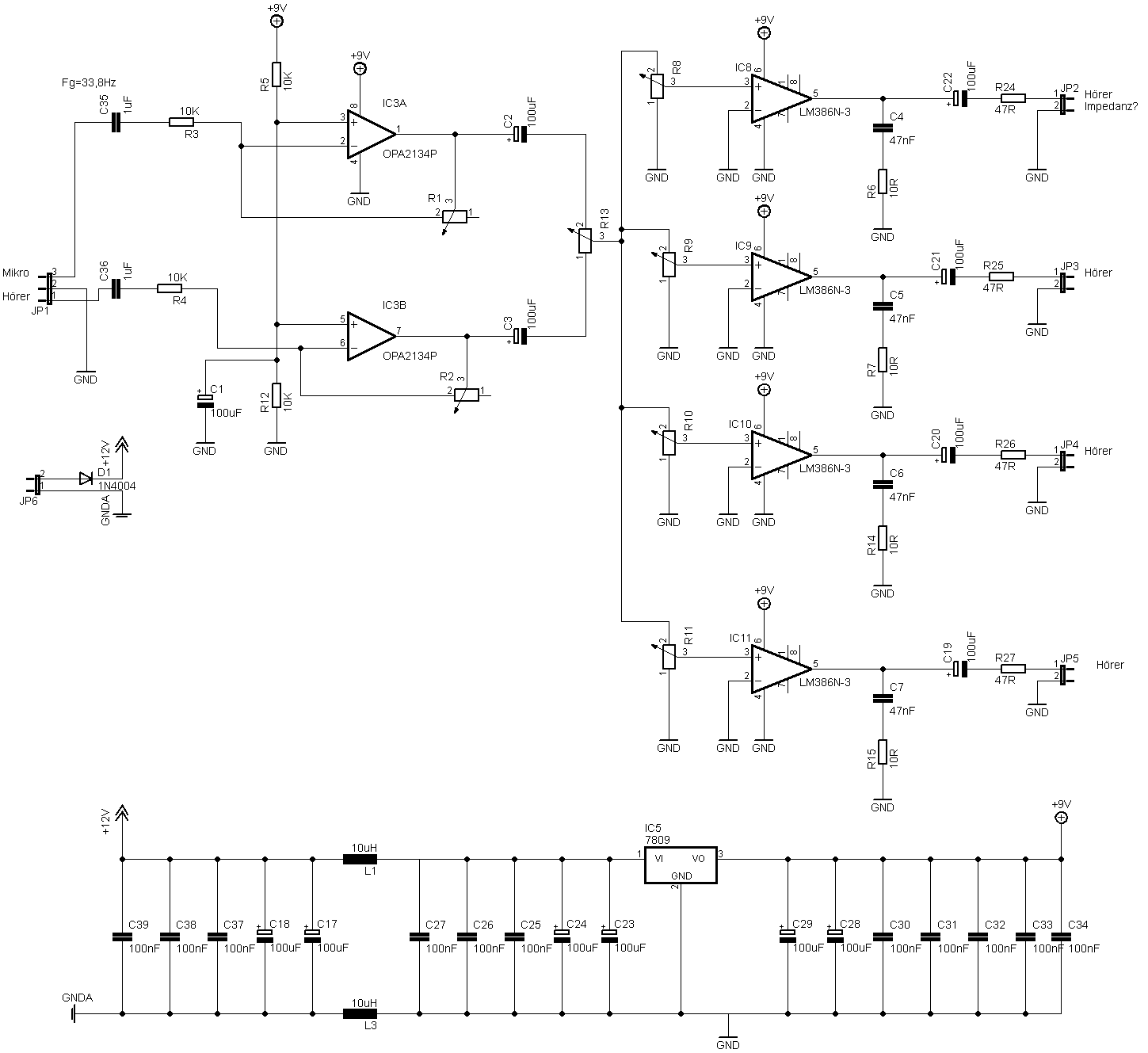

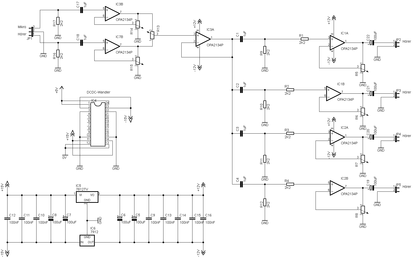

Ich habe eine Schaltung für einen Kopfhörerverteiler entworfen, und
frage mich ob sie so grundsätzlich richtig ist?
Dabei geht es ums Amateurfunken, bisher haben wir eine Box die es
ermöglicht dass von Operator gehörte Signal an weitere Mithörer zu
verteilen, dabei ist für alle Hörer jedoch nur eine Lautstärkeregelung
vorgesehen.
Zukünftig soll jeder mit seiner Wunschlautstärke hören können.
Zusätzlich soll die Stimme des des Operators für die Hörenden mit zu
hören sein.
Dadurch könnte man z.b. beim Tag der offenen Tür komplette Mitschnitte
abspielen und den Besucher erklären wie ein Contest abläuft.
Die Schaltung soll mit einfach zu beschaffenden 5V betrieben werden,
diese werden durch einen DCDC-Wandler zu +-15V Hochgewandelt, der Ripple
des DCDC soll durch 7812 / 7912 herausgefiltert werden.
Über R14 und R15 soll eine Grundverstärkung für Sprache des Operators
und das Empfangene Signal eingestellt werden können. Diese werden dann
durch R13 gemischt. Nach Impedanzwandlung folgen 4 Verstärker mit
einzeln einstellbarer Verstärkung.
Als OP habe ich den OPA2134 gewählt.
Man kann es sicher auch billiger Lösen, aber es soll nur einmal
hergestellt werden und tendenziell einfach sein.
Merkwürdige Dimensioniertung. 1uF und 2k2 ?
DC/DC-Wandler und tausend Siebkondensatoren aber keine Drossel ?
Rückkopplung bis unendlich einstellbar ?
100uF Ausgangselko obwohl mittlere Ausgangsspannung 0 ist.
1uF vor IC3B IC7B ohne Gleichspannungspfad.
Siebelkos zwischen plus und minus, obwohl der wesentliche Strom (durch
die Kopfhörer) nach Masse fliesst.
Niedrige Eingangsimpedanz von 2k2.
Statt Summierer der Signale (OpAmp invertiert betrieben mit virtuellen
0V am Eingang) ein Mittelwertbildner mit Rückwirkung auf die Eingänge.
Eigentlich machen es also die Profis bei jedem einzelnen Bauelement
anders, aber die sind natürlich alle doof.
Ob der OPA 2134 einen unbekannten KH treiben kann, mag ich nicht
beurteilen - ich habe das DB nicht gelesen.
Aber folgendes gefällt mir nicht:
- IC3B und 7B haben einen floatenden +Eingang. Damit liefern die
Ausgänge beliebigen DC-Offset. Besser R16 und R17 nach den Cs einfügen.
Diese Rs können ruhig Faktor 10 größer sein.
- Die Lautstärkesteller können minimal nur v=1. Ganz leise geht damit
nicht.
- Die Lautstärkesteller sind am anderen Anschlag auf max.
OPA-Verstärkung eingestellt. Das dürfte ganz schön krachen. Besser noch
einen Serienwiderstand am GND-Anschluß spendieren, der die max.
Verstärkung vorgibt.
- die RC-Kombinationen an IC1- und IC2-Eingängen haben eine untere
Grenzfrequenz von ca. 70Hz. Für Sprache ist das ok. Für Musik nicht
mehr.
- die fetten Ausgangskondensatoren sind eigentlich überflüssig. Es
sollte kein DC-Offset vorhanden sein - und wenn, dann nur Millivolts. Es
könnte besser sein, statt der Cs im Signalweg diese an den GND-Anschluss
der Laustärkesteller zu machen, wodurch für DC die Verstärkung nie
größer als 1 wird. Dann können dafür C1 .... C4 entfallen.
- ein kleiner Schutzwiderstand an den KH-Anschlüssen bewahren dich vor
harten Kurzschlüssen - bereits beim Stecken der Klinken gibt es die.

Der OPA2134 ist ein guter Opamp, aber er kann nur etwa 35mA am Ausgang
liefern. Das haut bei +/-12V und 32 Ohm Kopfhörern einfach nicht hin.
Nimm als Ausgangsverstärker sowas wie LM386 oder eines der kleinen
Stereoendstufen IC wie den TDA2822 o.ä.
Um Kurzschlüsse bei Klinkenbuchsen abzufangen, sollten in die KH
Ausgänge auch noch Angstwiderstände, z.B. 47-100 Ohm.
Spar dir die ganze symmetrische Versorgung und bau das mit Singlesupply
direkt von den 5V. Der TDA2822 z.B. schluckt ab 3V aufwärts.

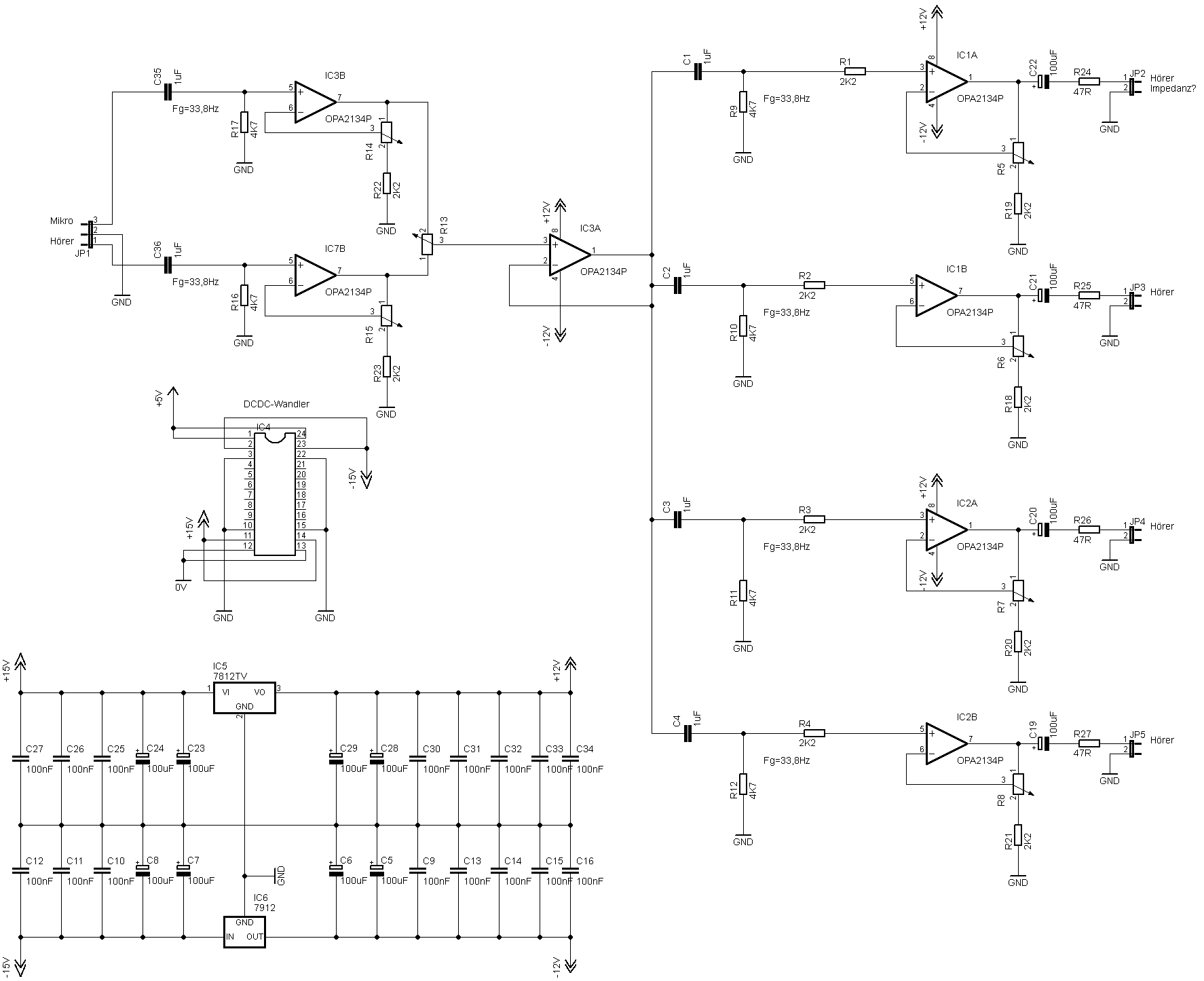

> mehr.
Habe aus den 2K2 nun 4K7 gemacht --> Fg=33Hz
Auf GND oder 15V oder beidem?
Spontan könnte ich mir etwa 10uH vorstellen
Ich denke dass ist sinnvoll, wenn es zu einer Fehlfunktion kommt hat man
so bestimmt keinen Gleichstrom auf dem Hörer.
Je nach Impedanz des Hörers, das sind wohl meistens 32Ohm würde das 50Hz
Grenzfrequenz ergeben.
Somit könnte man da wohl auch 220uF wählen.
Ihr habt recht, dass ist ein wesentlicher Fehler!
Da muss ich mich noch Informieren.
> nicht.
Stimmt, aber wie soll ich auf 0 kommen? Da müsste der - Eingang ja zum +
Eingang gehen, aber wie soll das (einfach) gehen?
Ja der ist nun vorgesehen.
Hm, wie meinst do dass, bzw. wo ist der GND-Anschluss der
Lautstärkesteller?
Jabe 47R rein, bin mir aber nicht sicher ob der Wert sinn macht?

Es besteht ja nicht, war ja "nur" ein 1. Entwurf und Erfahrung mit
Audioverstärkern habe ich bisher keine.

Ich schrieb:
> http://www.thomann.de/de/behringer_ha400.htm
Nett dass man es auch fast kaufen kann, aber dabei gibt's keinen
Lerneffekt.
Habe nun viele der oben vorgeschlagenen Änderungen durchgeführt.
Danke für die bisherigen Ratschläge,
gibt es noch weitere?

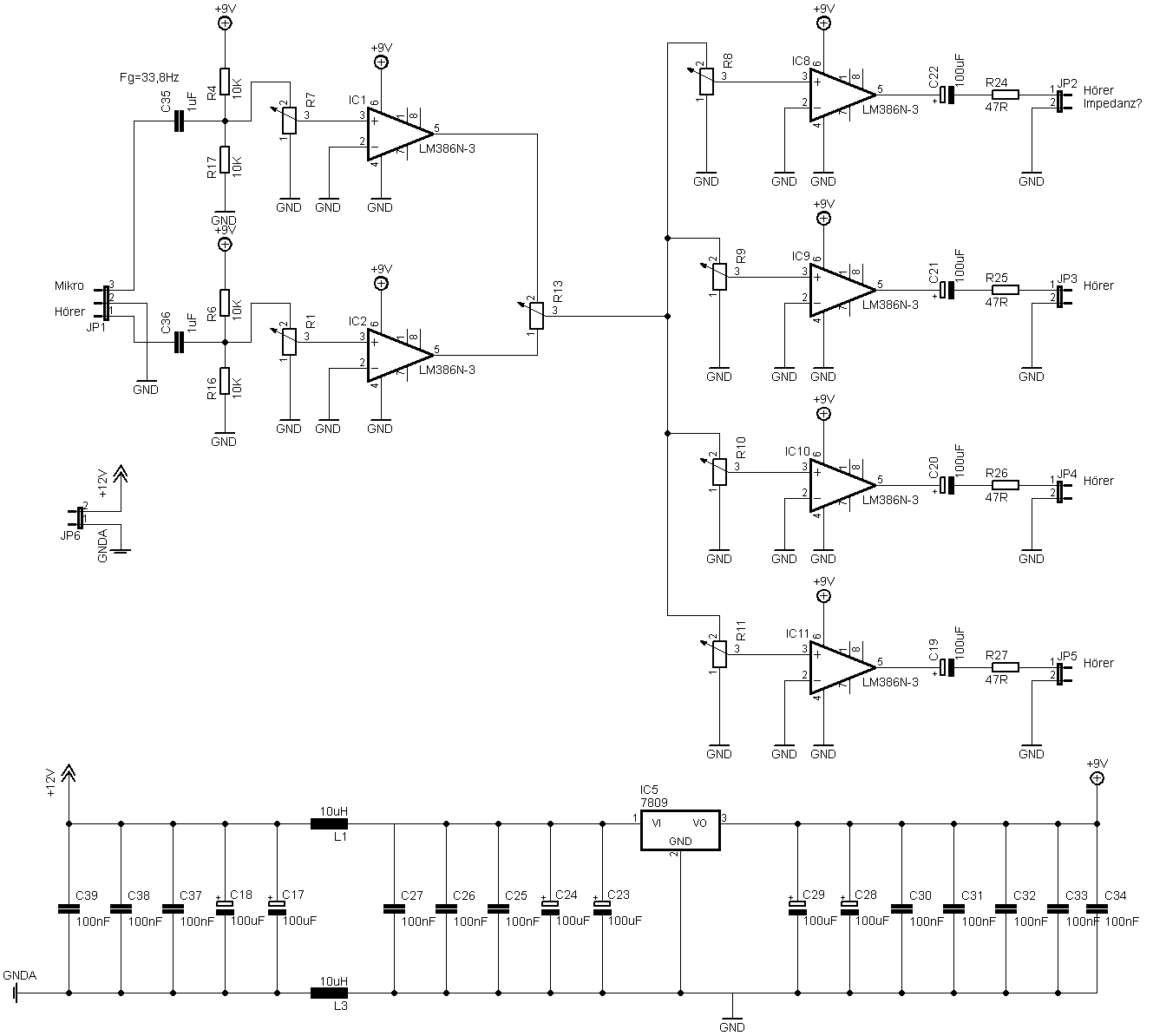

Habe grade noch eine Version mit LM358 gemacht.
Dadurch braucht mann wohl keine negative Versorgung mehr.
Der Verteiler soll nun mit 12V betrieben werden.
Wird der Eingang so funktionieren, gerade der Mikro-Eingang?
Als Mikrofonverstärker ist der LM386 wirklich nicht gedacht, aber du
kannst ja einen der o.a. OPA2134 dafür verwenden. Der läuft auch mit +/-
4,5V (9V/2) und du betreibst ihn dann in SingleSupply Schaltung:
https://www.mikrocontroller.net/articles/Operationsverst%C3%A4rker-Grundschaltungen#Betrieb_mit_einfacher_Versorgungsspannung
Der invertierende Verstärker ist besonders einfach.
Die Schaltung für UB/2 brauchst du natürlich nur einmal und führst sie
an beide Eingangsverstärker.
Die Verstärkung des LM386 kannst du mit einem Widerstand vom LS-Ausgang
(Pin 5) zu Pin 1 reduzieren, ein Widerstand von z.B. 15k halbiert die
Verstärkung.

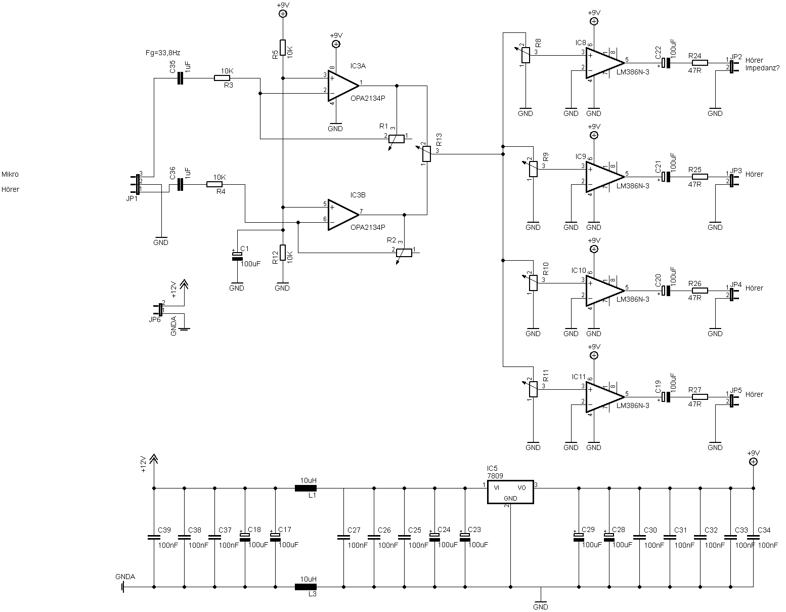

Matze schrieb:
> Ich denke das passt.
Ähh, nicht ganz. Bedenke, das an den Ausgänge der Mikrofonverstärker die
halbe Betriebsspannung liegt -> 4,5V. Die musst du mit Kondensatoren
abblocken, weil sonst DC auf den Lautstärkepotis der KH-Verstärker
liegt. Das ganze machst du am besten vor dem Poti R13.
Ich würde die 47 Ohm Widerstände an den Ausgängen weg lassen.
Ersten, weil ich keinen grudn sehe, sie einzusetzen.
Zweitens, damit niederohmige Kopfhörer oder Lautsprecher angeschlossen
werden können.
Der Spannungsregler ist immer noch überflüssig!
Das einzige, was stabilisiert werden muss, ist der Spannungsteiler
R5/R12 und das ist ja bereits mit C1 erledigt.
Ein OPA2134 ohne negative Spannung und dann ohne Koppelkondensator in
den LM386 geht schon mal nicht.
Wenn nicht mal solche Grundlagen stimmen, würde ich noch mal nachdenken,
bevor ich eine Platine in Auftragsfertigung gebe...
Und warum in jedem Datenblatt des steinalten LM386 ein 10R/50nF
Boucherot Glied zu finden ist, du es aber einfach weglässt (ich alle
alles weg was ich nicht verstehe) ist auch keine gute Lösung.

Matze schrieb:
> Danke
> Dann sieht das ganze wohl so aus.
Mamamia......
Ist das Dein Ernst mit den Potis R1, R3?
Und was der Offset an dein EingangsOPs an den Ausgangsverstärkern macht
ist auch gut überlegt?

Ihr habt recht, da müssen Koppelkondensatoren rein
Da bin ich mir nicht so sicher, den das Gerät bekommt bestimmt auch mal
keine so tolle Versorgungsspannung, z.b. beim Contest.
Stimmt, habe sie nun auch drin.
Da seh ich grade kein Problen, R1=0 -> Verstärkung=0
R1=100K --> Verstärkung=10
Wo ist das Problem?

Anbei nochmals die aktuelle Schaltung
(Firma: matzetronics)

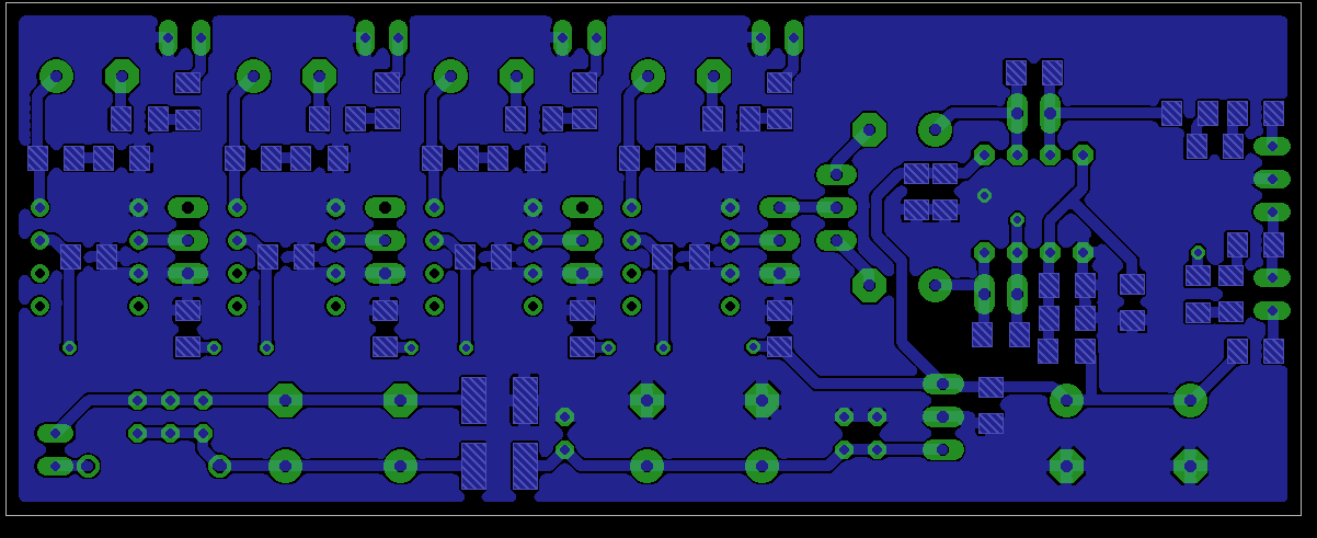

Habe nun etwas ge-Layoutet, die Schaltung lässt sich gut auf 100*40mm
unterbringen. Es geht sogar fast einlagig. Habe darauf geachtet
THT-Bauteile nicht auf der Oberseite zu Kontaktieren, da ich keine
Platinen mit Durchkontaktierungen machen kann. Ausnahme sind die Jumper,
da werden möglichst kurze Leitungen zu den Potis eingelötet.
Das ganze soll EMV-Sicher in einer Metalldose untergebracht werden.
Werde dem ganzen morgen den Feinschliff verleihen.
Bis hierhin schonmal vielen Dank.
