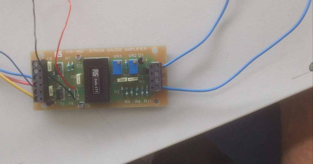

Ich habe von RS einen Dehnmeßstreifen V7412 gekauft und zusammengelötet:
http://de.rs-online.com/web/p/product/435692/?grossPrice=Y&cm_mmc=DE|Shopping-_-Google+PLA-_-RS|Dehnungsmessstreifen-Zubeh%C3%B6r-_-435692&kpid=&kpid=435692&istCompanyId=52a64cda-ce26-40e3-8e0a-3440bb7baaa2&istItemId=xirqttral&istBid=tztx&gclid=CLq4mOeeqMcCFeTMtAod1EQBLA
(Siehe Bilder)

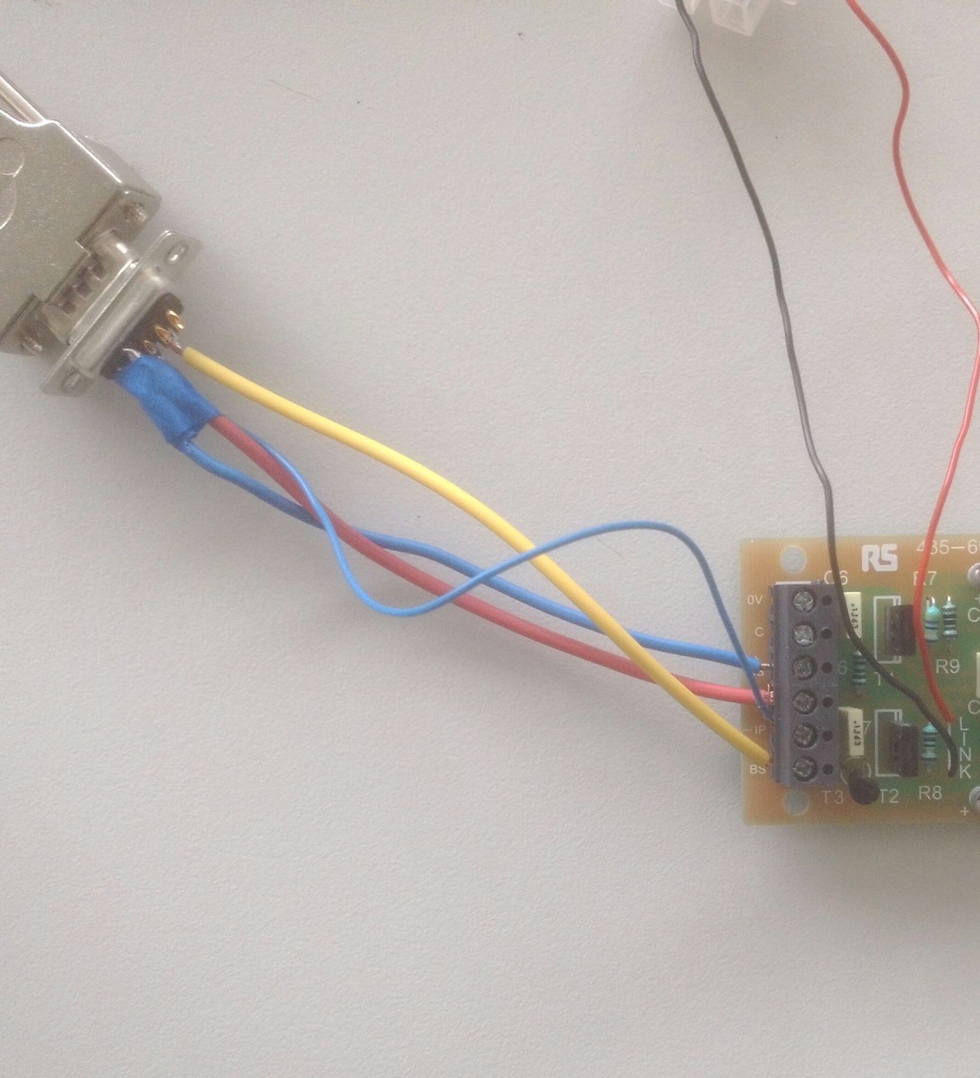

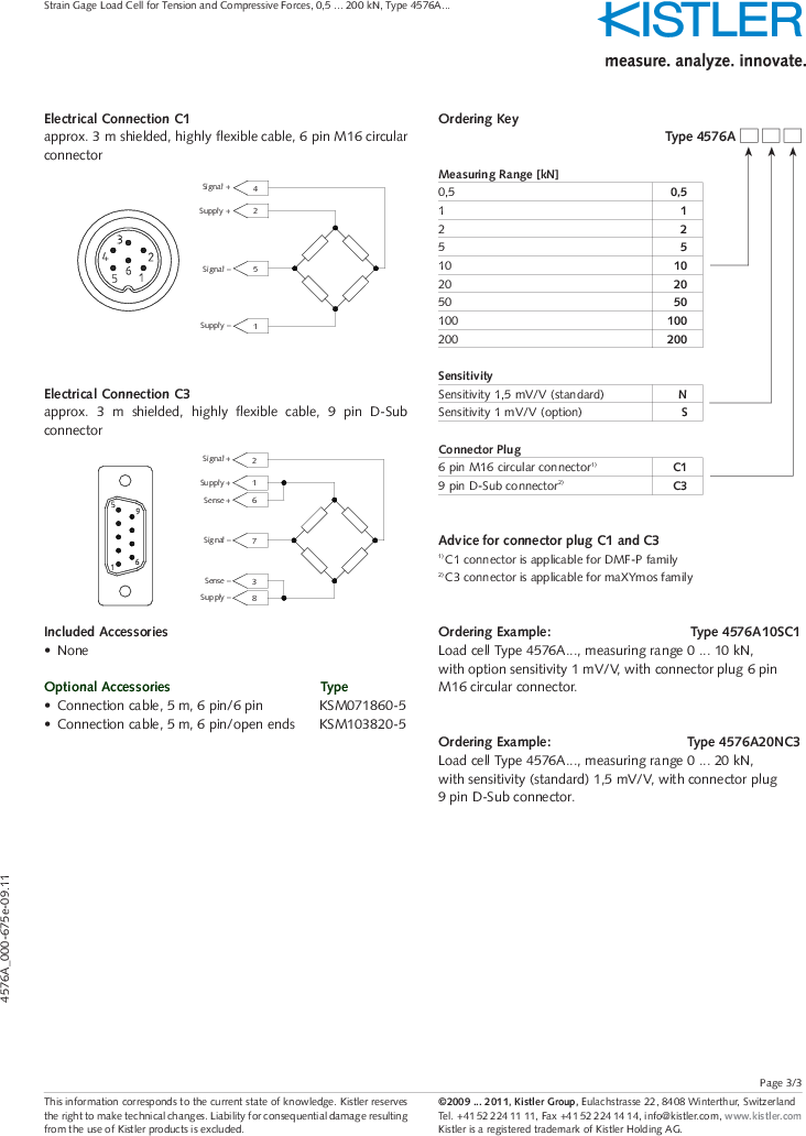

Ich habe am Eingang eine Kraftmessdose angeschlossen. Diese hat einen 9
poligen Sub-D-Stecker. Die enden (Adapter) habe ich mit den Eingängen am
Verstärker verbunden (Beide Schaltpläne im Anhang)
Versorgt wird die Kraftmessdose über die Brückenspannung. Auf den
Verstärker habe ich 5 Volt gegeben. Über die Brückenspannung gelangen
1,9 Volt zur Kraft messdose.
Wenn ich an den Eingängen messe und Druck auf die KMD ausübe, zeigt mir
das Multimeter auch ein veränderliches Signal an, im Millivoltbereich.
Jedoch bekomme ich am anderen Ende, dem Ausgang (OP) nur ein konstantes
Signal. Es tut sich nichts, wenn ich Druck auf KMD ausübe und (OP)
messe. Es wird wohl nchts verstärkt.
Ich weiß nicht was ich noch machen soll. Muss ich vielleicht an den
Potenzometern etwas veränder? Laut Schaltplan eher nicht..oder?
Vielen Dank für eure Hilfe :)

Verstärkung = 1+R1/R2
Du solltest jedenfalls kontrollieren, ob die beiden Spindeltrimmer
wirklich auf 100 bzw. 100k Ohm eingestellt sind. Das wird evtl. nicht
ganz am Anschlag sein.
Ausserdem nochmal gucken, ob du sie evtl. vertauscht hast??

Ach nee, sind ja beides 10k Trimmer. Sorry.
Gast #4233674
Vielleicht falsch angeschlossen? Auf dem Bild sieht es so aus als ob die
gelbe Leitung an Pin 9 von der Sub-D-Buchse geht. Da ist aber laut
Schaltbild nichts angeschlossen. An Pin 3 und 8 müsste ja die negative
Brückenspannung liegen, da ist auf dem Bild aber auch nichts zu sehen.
