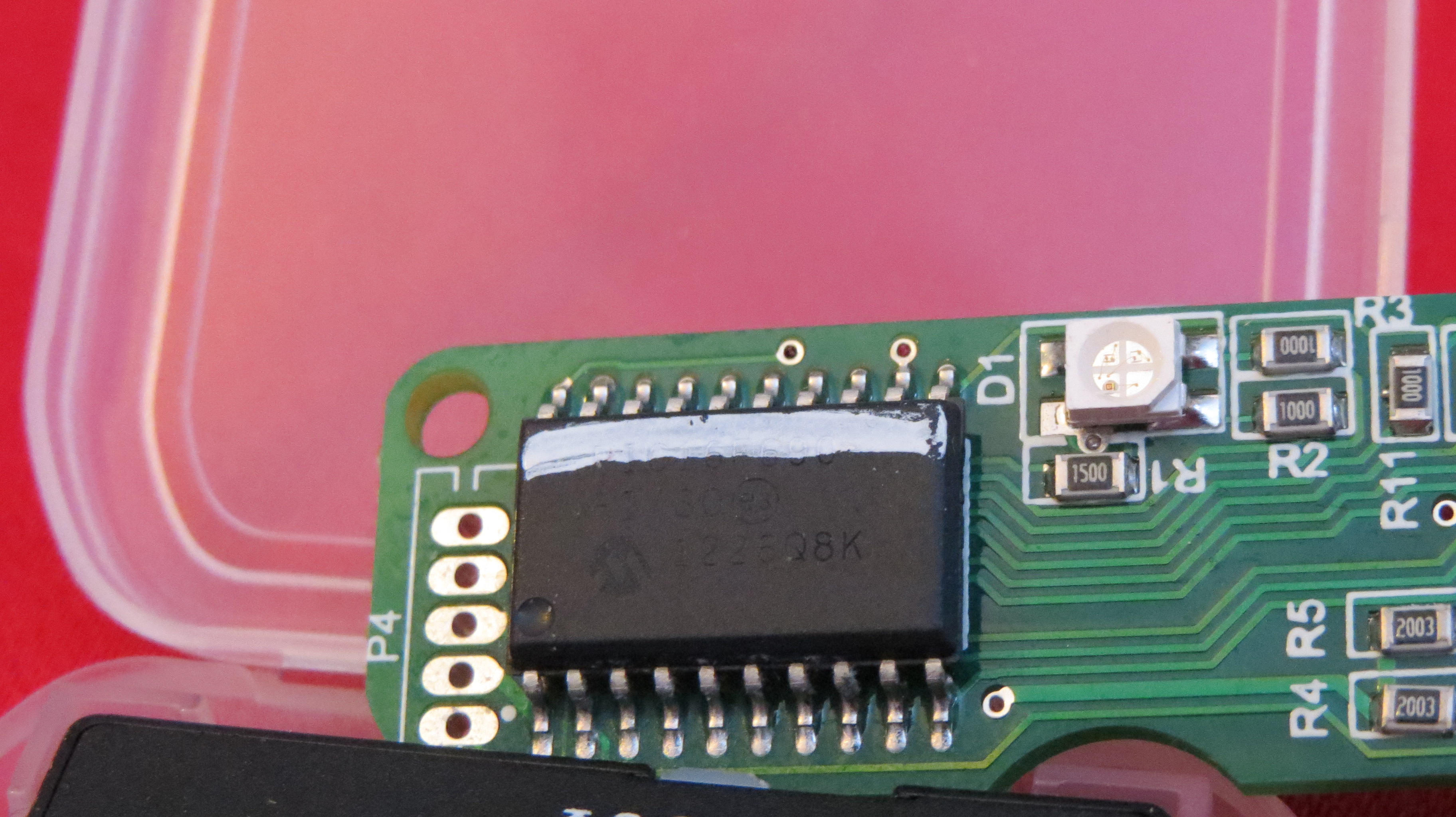

Hallo Spezialisten,
Als ambitionierter Laie, benötige ich eure Unterstützung bei meinem
Projekt; das internet und YouTube gibt diverse Anleitungen wie eproms
ausgelesen, gelöscht und beschrieben werden, auch welche Hard und
Software dafür benötigt wird, nur bin ich mir unschlüssig was die
Umsetzung angeht. Kaufe ich mir alles und stelle dann fest, ich habe auf
dem PC die eprom Daten und kann nun ohne Studium nichts damit anfangen?!
Um dieses zu vermeiden bitte ich um Hilfestellung.

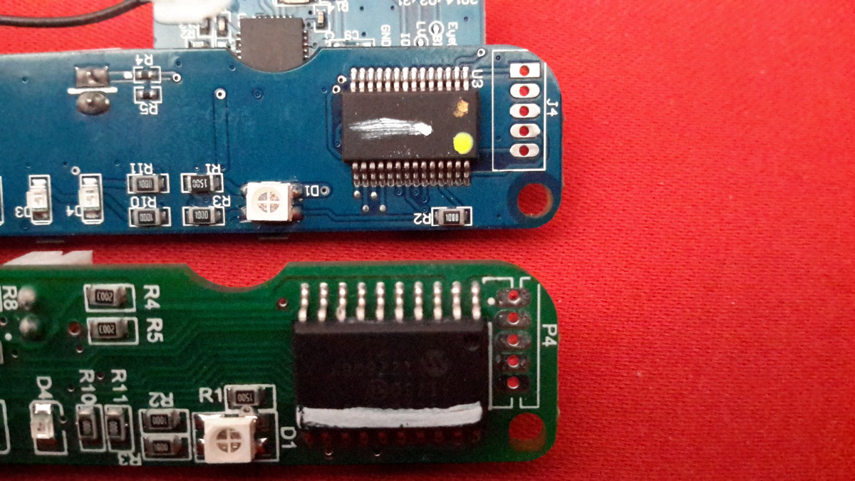

Wie auf dem bild zu sehen habe ich zwei Platinen mit vermutlich eeproms
darauf, ich, möchte diese gerne auslesen und die Daten vergleichen und
teilweise überschreiben. EINIGE Funktionen die es auf dem grünen board
gib, würde ich gerne auf dem blauen haben, (grün alt, blau neu) beide
Steuer ein pneumatisches Ventil.
Löten möchte ich vermeiden, was ist die einfachste Methode an die daten
zu gelangen?
Kann man evtl. Über die 5 Kontakte markiert mit P4 und J4 daran kommen?
Beste grüße

Haben Deine Chips denn keine Bezeichnung ?
So wird es schwierig. Evtl. muesstes Du mit einem Durchgangspruefer mal
feststellen, an welche Pins der Chips die Kontakte von J4/P4 verbunden
sind.
von Jagd F. (jagdfisch)
1226Q8K und 1230PQ8 meine ich zu erkennen auf den zwei grünen boards
zumindest, das blaue ist unleserlich
von Thomas T. (knibbel)
Das klingt für mich (da es auch in der zweiten Zeile steht) eher nach
Produktionsdatum, statt nach einer Typenbezeichnung...
Generell würde ich hier auch eher auch Mikrocontroller tippen, anstatt
auf eigenständige EEProms...
von Stephan G. (Firma: privat) (morob)
ich tippe eher auf µc von microchip, p4 und j4 sprechen dafür.
von Sebastian (Gast)
Das sind programmierte PICs, wahrscheinlich "PIC16F690". Umprogrammieren
wird schwer, wenn der Ausleseschutz gesetzt ist. Über die unbestückte
Stiftleiste (Kontaktreihe) kann ein üblicher PIC-Programmer (ICD 2/3
oder PicKit) angeschlossen werden. Ob man den Inhalt der Chips lesen
kann, ist jedoch nicht sicher.
Jagd F. schrieb:
M.E. kann man unter der weissen Farbe sogar 'PIC' erkennen.

von Adlerauge (Gast)
Man kann sogar PIC16F690 erkennen.
http://www.microchip.com/wwwproducts/Devices.aspx?product=PIC16F690
ja das habe ich eben auch entziffern können
... 256 bytes of EEPROM data memory ... heißt es laut Hersteller, sprich
es ist nach wie vor ein EEPROM und kann entsprechend gelesen und
beschrieben werden?!
von Peter D. (peda)
Ob der Data-EEPROM überhaupt benutzt wird, weiß nur der Autor des
Programms.
Was das Ding machen soll, steht aber im Code-Flash als Binary.
In der Regel wurde das Programm in C geschrieben und dann vom Compiler
zum Binary verwurstet.
Wenn überhaupt, dann kannst Du nur das völlig unleserliche Binary
rücklesen.
von Karl H. (kbuchegg)
Wenn du schon so fragst, dann hege ich da eine Befürchtung.
Und wie stellst du dir vor, wie das funktioniert?
Wie übernimmst du denn einige der Funktionen von der einen Steuerung auf
die andere?
> auslesen und die Daten vergleichen und teilweise überschreiben.
nein, nicht teilweise.
Als Laie (egal ob ambitioniert oder nicht) kannst du maximal das
Programm von dem einen Prozessor rausholen und so wie es ist, in den
anderen Prozessor brennen. Mehr aber auch schon nicht. Und ob diese neue
Programmierung dann mit der vorhandenen Hardware überhaupt funktioniert
ist eine ganz andere Geschichte.
Aber die Idee, du könntest als Laie da einen Mix aus 2 Programmen
machen, die du noch dazu als Binärcode vorliegen hast, das schlag dir
gleich mal aus dem Kopf. Dagegen ist die Absolvierung der 8 jährigen
Schulfplicht in lediglich 9 Monaten schon fast ein Klacks, was den
Schwierigkeitsgrad anbelangt.

wenn man das Foto in ein geeignetes Grafikprogramm anschaut kann man
"PIC" und "16E690" lesen
Gottseidank hast Du diese Neuigkeit nach 5 Jahren noch rausgefunden...
