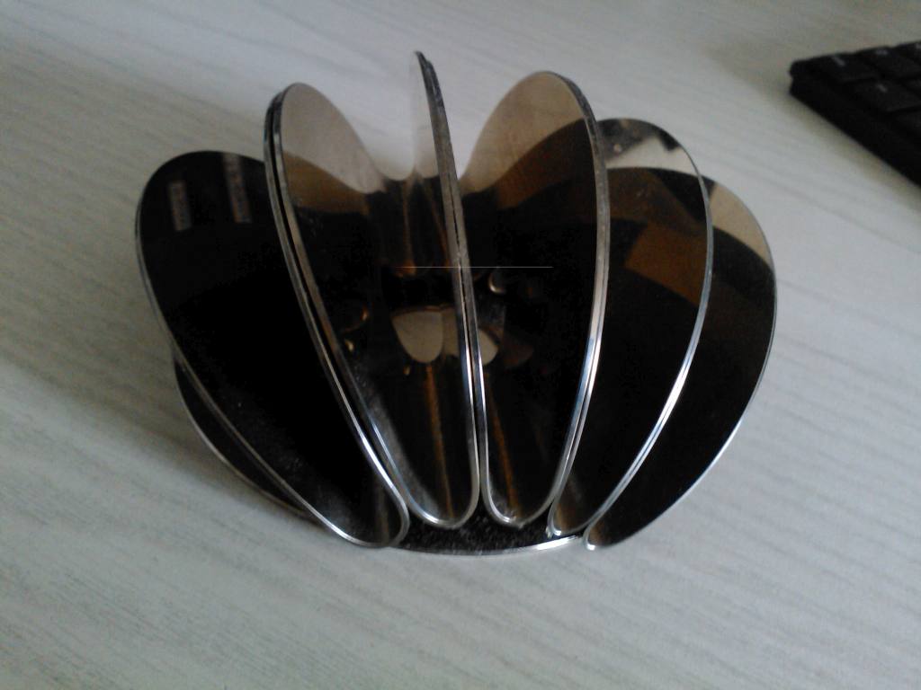

Hallo zusammen, ich habe folgendes Problem: Ein Bekannter hat mir eine Festplatte gegeben, in der Hoffnung, ich würde sie wieder hinbekommen. Leider habe ich ehrlich gesagt noch nie eine aufgemacht, und das war vermutlich auch schon mein erster Fehler, ich hab sie aufgemacht in der Umgebungsluft. Nun gut, ich denke sie wird jetzt nicht sofort kaputt sein, zumindest hab ich den Fehler entdeckt: Lesekopf steht auf der Platte. Also mit viel Gefühl und Vorsicht das Ding in Ruheposition gebracht. Danach wieder alles zusammengeschraubt und angeschlossen. Unter Windows diskpart und unter Ubuntu dmesg wird sie zwar erkannt, kann aber nichts lesen. Hab also nochmal, und vermutlich war das der größte Fehler, aufgemacht und an dem Lesekopf ein bisschen rumgemacht. Ich wusste nicht, ob er davor ging, hab aber zum beobachten mal im geöffneten Zustand angeschlossen. Das Ergebnis sieht man hier in bescheidener Qualität: https://www.youtube.com/watch?v=tQP_W6AfsFU Weiß jemand, was ich jetzt machen kann? Oder ist jetzt alles hinüber? Ich kenn' mich mit Festplatten nicht aus, löten und basteln kann ich aber, falls es nur darum geht, das Ding auszutauschen. Ich bedanke mich mal im Voraus.

Simon S. schrieb: > Weiß jemand, was ich jetzt machen kann? Oder ist jetzt alles hinüber? Professionellen Datenretter beauftragen. Viel Geld bereithalten. Grad wenn schon mal "rumgebastelt" wurde, wirds teurer, wenn der Auftrag denn überhaupt angenommen wird. Oder auf die Daten verzichten. Wenn's kein Backup gab, können die ja nicht so wichtig gewesen sein.

Wenn der Kopf auf der Magnetscheibe aufliegt, spricht man von Head-Crash. Vorsichtiges zur Seite schieben zerstört dann zuverlässig alle berührten Spuren. Bau die Magnete und Magnetscheiben aus, den Rest kannst du entsorgen. ;-)

George Kochkessel schrieb: > Wenn der Kopf auf der Magnetscheibe aufliegt, spricht man von > Head-Crash. Im Ruhezustand (d.h. bei nicht drehender Festplattenspindel) ist das hingegen normal, das ist kein Headcrash. Bei manchen Festplattenmodellen wird im Ruhezustand der Kopfträger aus dem Plattenbereich ausgeschwenkt, so daß die Köpfe nicht aufliegen, um die ruhende Platte robuster zu machen. Das geschieht bei 2.5"- und bei einigen ausgesuchten 3.5"-Platten. Bei allen anderen aber ist das Aufliegen der Köpfe auf den sich nicht drehenden Platten vollkommen normal. Die Köpfe werden sogar mit ziemlich großem Federdruck an die Oberfläche angepresst und heben erst bei Erreichen einer gewissen Drehzahl der Platte durch den sich bildenden Luftfilm ab.

Danke an die letzten Verfasser, in diesem Bereich fehlt mir wohl einfach das Fachwissen, deswegen frage ich ja hier nach. Demnach werde ich die Platte wohl jetzt als Teilespender verwenden können.

Teo D. schrieb: > Bastle Ihm doch einen neuen Datenspeicher draus Der ist gut! :D Peter D. schrieb: > Bei heutigen Platten ist aber alles so filigran, daß der Kopf nicht von > alleine wieder einfädeln kann und dann liegt die Parkposition innen auf > nicht genutzten Spuren. Hab's versucht, aber so wie's aussieht ist der Kopf ziemlich verbogen, die Platte fängt garnicht erst an zu drehen. Ich hab mal gefragt wie es passiert ist: "Im Betrieb runtergefallen".

Simon S. schrieb: > Hab's versucht, aber so wie's aussieht ist der Kopf ziemlich verbogen, > die Platte fängt garnicht erst an zu drehen. > > Ich hab mal gefragt wie es passiert ist: "Im Betrieb runtergefallen". Troll komm raus...
