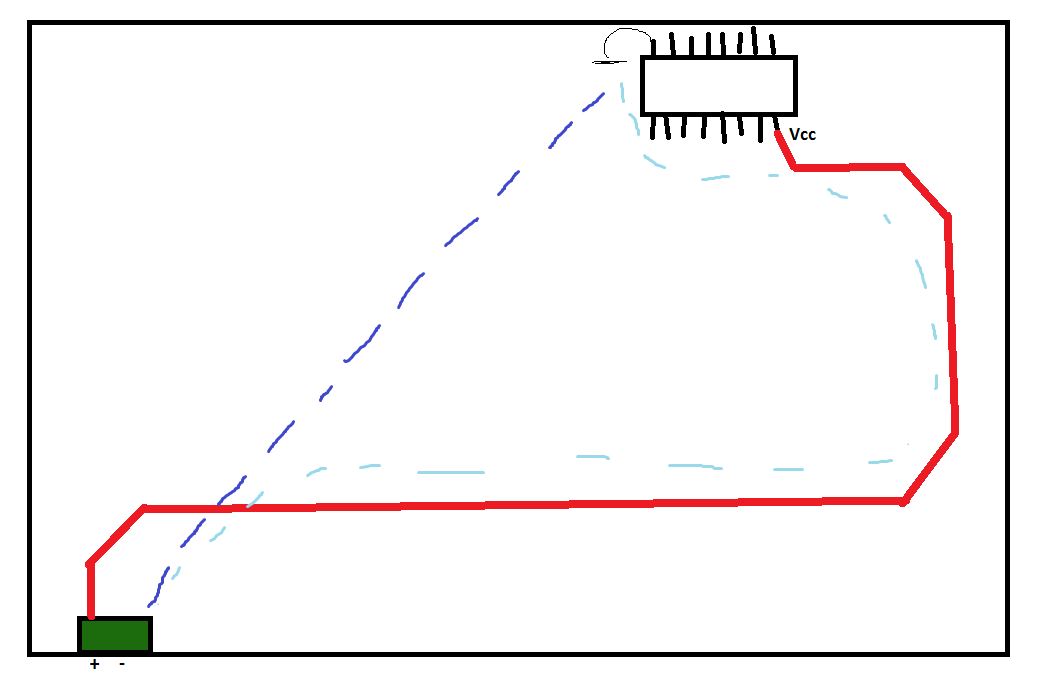

Wenn ich einen IC, bspw. einen µC, über einen durchgängigen Masselayer
an GND anschließe und mit einer etwas "verschlungenen" Leiterbahn an
VCC, wie fließt dann der Strom?
Man soll ja mit den Leiterbahnen immer eine möglichst kleine Fläche
aufspannen, um die Induktivität niedrig zu halten. Und da sich der Strom
den Weg der geringsten Induktivität sucht, wäre meine Vermutung fast,
dass der Strom sich dann an die Vcc-Leiterbahn hält? Oder fließt er
möglichst direkt zurück?
Klingt vermutlich etwas verwirrend, daher im Anhang eine kleine Skizze
Viele Grüße
So lala
PS: Anzumerken ist dabei, dass es hier um das Prinzip geht, nicht um den
spezifischen Fall von Vcc. Natürlich würde man in der Praxis sein Vcc
nach GND möglichst gut entkoppeln, sodass der Versorgungsstrom eher ein
Gleichstrom ist. Aber wir gehen hier einfach mal von was schnell
getaktetem aus ;)
Gast #4233861
Weil, wie du selbst schon festgestellt hast, die Induktivität am
kleinsten ist, wenn der Strom direkt unter der Leiterbahn zurückfließt.
Während bei DC die Induktivität noch egal ist, kommt sie mit steigender
Frequenz immer stärker zu tragen und veranlasst den Strom den Weg des
geringsten Widerstandes zu nehmen.

Gast #4235044
hmm schrieb:
> Warum ist die Induktivität am kleinsten unter der Vcc Leiterbahn?
Weil die Induktivität davon abhängig ist, welche Fläche die
Leiterschleife umfasst. Daher sollte man, wenn man GND-Leiterbahnen
verwendet, Hin-(Vcc) und Rückleitung nahe beieinander verlegen. Bei
einer GND-Fläche regelt sich das nach allgemeinen physikalischen
Prinzipien von selbst, wenn man den Rückstrom nicht durch Schlitze o.ä.
behindert - deswegen ist das auch so überaus schädlich. Freiheit für den
Rückstrom!
Georg
Gast #4235144
Noch kürzer als der Weg unter der VCC Leiterbahn ist es über den
Abblockkondensator direkt am IC. Damit wird vermieden das der Rückstrom
von der Versorgung sich den langen weg suchen muss. Für die Ströme durch
die Ausgänge klappt das allerdings dann oft nicht mehr so perfekt und
etwas Strom muss dennoch den langen Weg, bzw. dem zum Ziel ds Signals
nehmen.
