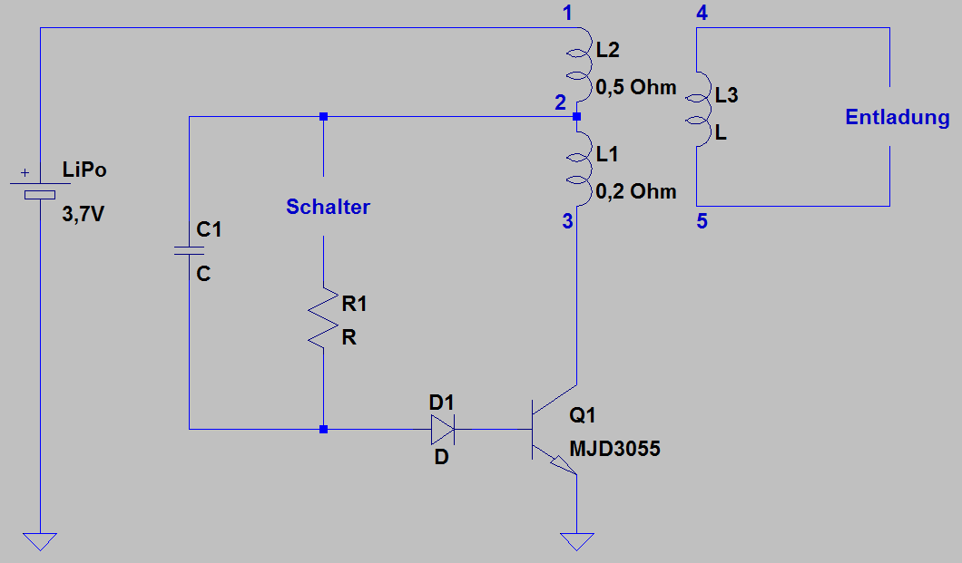

ich habe mir letztens ein elektrisches Feuerzeug aus Fernost bestellt.
Es erzeugt einen 3 - 4 mm Lichtbogen, ist im typischen Zippo Format und
lässt sich per USB laden.
Da es aber schrecklich klingt (14 kHz zirpen) und ich das Thema einfach
cool finde, habe ich überlegt, ob ich nicht eine Melodie damit abspielen
kann. Aus früheren Versuchen mit Zeilentrafos weiß ich, dass das am
besten mit einer Trägerfrequenz und einem darüber modulierten Ton
funktioniert.
Um das Gerät erstmal zu verstehen, habe ich also mal den Schaltplan
"abgezeichnet". Für euch habe ich ein Bild in LTSpice zusammengeklickt.
Die Laderegelung habe ich im Bild weggelassen. Beim Übertrager kann ich
natürlich nur spekulieren. Es ist eine schwarze Box mit 5 Litzen. Die
Ohm werte geben etwas Aufschluss über die Verschaltung. R12 = 0,5 Ohm,
R13 = 0,7 Ohm, R23 = 0,2 Ohm. Ich gehe also davon aus, dass L1 und L2 in
Reihe geschaltet sind. Die genaue Wicklung ist mir aber noch nicht ganz
klar. Wenn ich den Taster drücke, steigt U_BE erstmal 55us auf 0,8V.
Dann schießt U_BE für 15µs auf -10V. Dann wiederholt sich das ganze. Die
Spannung an Pin 2 des Übertragers steigt anfangs auf 10V und fällt dann
sehr kurz sehr tief (ca. -100V).
Jetzt hatte ich gedacht, dass ich es mir ja ganz einfach machen kann: Q1
schaltet ja letztlich den Batteriestrom durch den Übertrager von Pin 1
zu Pin 3 auf Masse. Also einfach mal Q1 manuell überbrückt und einen
einzelnen Funken erwartet - passierte aber nix. Fielleicht muss ich ja
irgendwie die Resonanzfrequenz treffen, dachte ich und habe Q1 mit einem
Frequenzgenerator angesteuert - passierte aber auch nix.
Kann mir jemand erklären, wieso ich nur mit der original Schaltung einen
Funken bekomme?
Grüße
Bernd

Nein.
das Ding ist ja zweifelsohne eine Resonatorschaltung, von Abgriff 2 der
Primaärwicklung wird ein Signal auf die Basis zurückgekoppelt, man müßte
also eine Frequenz an der Basis sehen.
das einmalige kurzschließen des Transistor bringt nichts, da sich in der
Sekundärewicklung noch keine Spannung aufgebaut hat.
