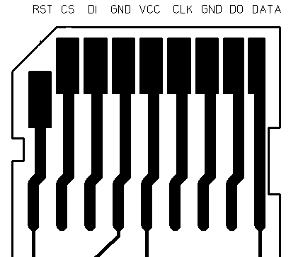

Funktioniert alles prima aber jetzt möchte ich eine neue Version mit 1-2
zusätzlichen Sensoren machen und nun geht mir der Platz auf der Platine
aus. Die soll nämlich gleich groß bleiben, da sie in ein Ei eingebaut
wird. Daher kam mir jetzt die Idee die Pins für den AVR ISP wegzulassen
und die Platine über den SD Kartenslot zu programmieren.
Für ein paar Euro gibt es ja "SD Karten Verklängerungskabel" und von den
Pins her würde es auch fast passen. ISP und SD Karte verwenden brauchen
jeweils VCC, GND sowie MISO, MOSI, SCLK. Die SD Karte hat dann noch den
Chip Select und für ISP brauchts noch den Reset Pin. Daher meine Frage
an alle die sich besser mit SD Karten auskennen. Kann ich den Reset Pin
des Mikrocontrollers auf einen der beiden Freien, im SPI Modus nicht
genützten, Pins der SD Karte legen ohne dass mir die SD Karte
unbeabsichtigte Resets verursacht?
Hier noch ein Link zur Pinbelegung einer Micro SD Karte
http://elm-chan.org/docs/mmc/gx1/micro_contact.jpeg
Wenn das möglich wäre könnte ich mir die zusätzlichen ISP Pins sparen
und hätte dadurch genug Platz für zumindest einen Sensor.

von Brue W. (brue)
Nach dem SD-Standard brauchen alle Datenleitungen und die Command
Leitung Pull-Up, auch wenn diese nicht benutzt sind wie z.B. im SPI
Mode.
Der Standard sieht damit nicht vor, dass da im SPI Mode Datenleitungen
"wackeln". Ob das jetzt die Karte stört musst du probieren. Wenn es bei
der einen Karte funktioniert, muss das aber nicht heissen dass es bei
allen geht.

von Jan H. (jan_m_h)
> Leitung Pull-Up, auch wenn diese nicht benutzt sind wie z.B. im SPI Mode
Der AVR Reset braucht auch einen Pull-Up, somit könnte es funktionieren,
solange einer der freien Pins ab der SD ein Eingang ist. Von
“Wackeln“sollte die Karte nichts mitbekommen, ist beim programmieren ja
nicht drin, so wie ich das kapiert habe?

von Jürgen C. (cjr)
ich habs so gemacht und es hat problemlos funktioniert.
Habe leider im moment keinen Schaltplan parat, aber auf dem Bild
sollte es erkennbar sein
Ist aber eine SD Karte, keine Micro SD.
Super, das Probier ich die Tage mal mit meinen SD Karten aus.
