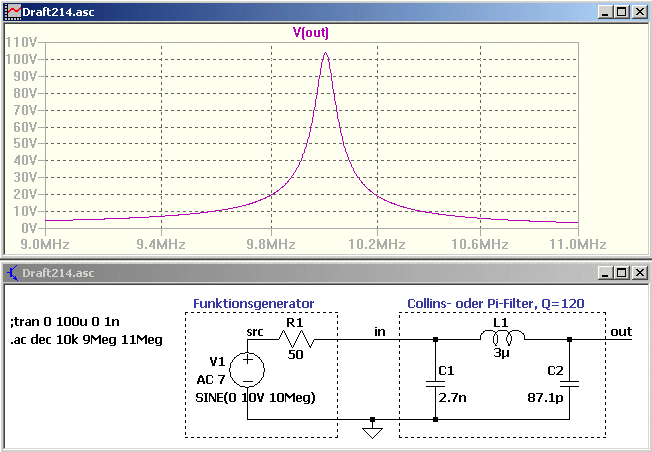

Hier kommt die Simulation von Possetitjels Beispiel mit dem Collins-Filter. > wenn die Last nur reaktive Komponenten enthalten sollte? Dann werden sie Bestandteil des Schwingkreises und bedämpfen ihn nicht. > Aber was ist unter einer Koppelspule zu verstehen. Eine Koppelspule ist entweder über die Schwingkreisspule gewickelt oder zumindest so in der Nähe angeordnet, dass ein Teil des Magnetfeldes durch beite Spulen dringt. Meist hat die Koppelspule weniger Windungen. Der Einfluss auf die Resonanzfrequenz ist minimal. > was ist unter einem Koppelkondensator zu verstehen. Ein Koppelkondensator leitet einen Teil der Energie einer Spannungsquelle ans heisse Ende eines Schwingkreises. Der Koppelkondensator ist in der Regel kleiner als der Schwingkreiskondensator, denn er beeinflusst die Resonanzfrequenz deutlich.
Also in der Simulation klappt so ein Collins-Filter ganz gut, auch unter (eventuell) kapazitiver Last. Jetzt habe ich mir das ganze auch mal aufgebaut. Dabei benutze ich ein BNC-Kabel für die Speisung mit der Signalquelle und einen Tastkopf von einem Oszilloskop. Gibt es dabei noch irgendwas zu beachten, insbesondere beim Messen mit dem Tastkopt? (Das ein BNC-Kabel parasitäre Kapazität hat weiß, aber ich habe leider keine andere Anschlussmöglichkeit).

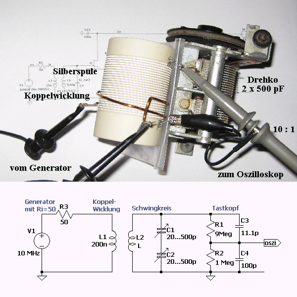

C1 kann fest mit ca. 2,2nF oder 2,7nF gewählt werden und anstatt C2 wird
ein Drehkondensator eingesetzt. Die Tastkopf-Kapazität liegt parallel
zum Drehkondensator und kompensiert sich beim Drehen auf Maximum
automatisch. Das selbe mit einer späteren kapazitiven Last.
B e r n d W. schrieb: > Hier kommt die Simulation von Possetitjels Beispiel mit dem > Collins-Filter. Eine Frager dazu noch: Auf welchen Grundlagen basieren deine Berechnungen? Von Pi-Filtern habe ich nämlich kaum Ahnung. Ich hab zwar ein bisschen Literatur dazu, allerdings geht man dort immer von einer ohmigen Last aus...

Ich hab das kurz mal ausprobiert. Mit dem Pi-Filter komme ich auf 65V Spitze und mit einer Koppelwicklung mit 2 Windungen auf 110V. Beim Pi-Filter konnte ich nur verschiedene Kondensatoren ausprobieren: 2,2nF, 2,7nF, 3,7nF und 4,7nF. Wobei sich das Signal nur um +/- 5 VOlt ändert. Bei 2,5 MHz bekomme ich eine etwas höhere Amplitude, als bei 2 MHz. Die Amplitude ist die selbe wie New Bees, die Frequenz liegt bei 2,5 MHz, da mein Funktionsgenerator nicht weiter geht. Die Spule besteht aus einem Keramikkörper mit aufgedampftem Silberstreifen. Der Drehko mit 2 x 500pF ist in Reihe geschaltet, um die Schleifkontakte zu umgehen.
Hallo New Bee Auf Wunsch noch einige Antworten. Der Tastkopf steht bei solchen Messungen immer auf 10 : 1. Schon 1m Tastkopfleitung hätte eine Kapazität von 100 pF und würde den Schwingkreis bedämpfen. Das geht im Prinzip auch mit einem Ringkern. Die Hauptwicklung drauf und obendrüber oder direkt daneben die Koppelwicklung. Bei der Koppelwicklung kann man mit der Windungszahl und mit dem Abstand variieren, um das Optimum zu finden. Also mal 1, 2, 3 oder 4 Windungen drauf und schauen, was am Schwingkreis rauskommt. Da die Verluste nicht genau bekannt sind, muss man das empirisch ermitteln. Dein Trimmer funktioniert, falls die Kapazität reicht. Man kann auch einen Festkondensator dazuschalten und mit dem Trimmer den Feinabgleich machen. Parallelgeschaltete Kondensatoren haben ein geringeres ESR. Dein Eisenpulverkern, ist da der Typ bekannt (Material und Größe)? Bei kleinen Kernen und hohen Spannungen kann das Eisen-Material in die Sättigung gehen. Ringkerne kann man leicht mit dem Mini-Ringkern-Rechner berechnen: http://www.df7sx.de/?page_id=212 Gruß, Bernd
Die Ringkerne habe ich jeweils in Ferrit und Eisenpulver. T37-2 T50-2 FT37-61 FT50-61 Die Trimmer sind die folgenden: http://www.reichelt.de/TRIMMER-31809/3/index.html?&ACTION=3&LA=446&ARTICLE=21767&artnr=TRIMMER+31809&SEARCH=trimmer+kondensator Für die größere Kapazität habe ich aus Materialnot, so ein billig Ding aus ner Sammelbox genommen. Der hatte 2,2nF. Handelt es sich bei der obigen Schaltung jetzt noch um einen Pi-Filter oder ist das jetzt schon wieder etwas anderes?

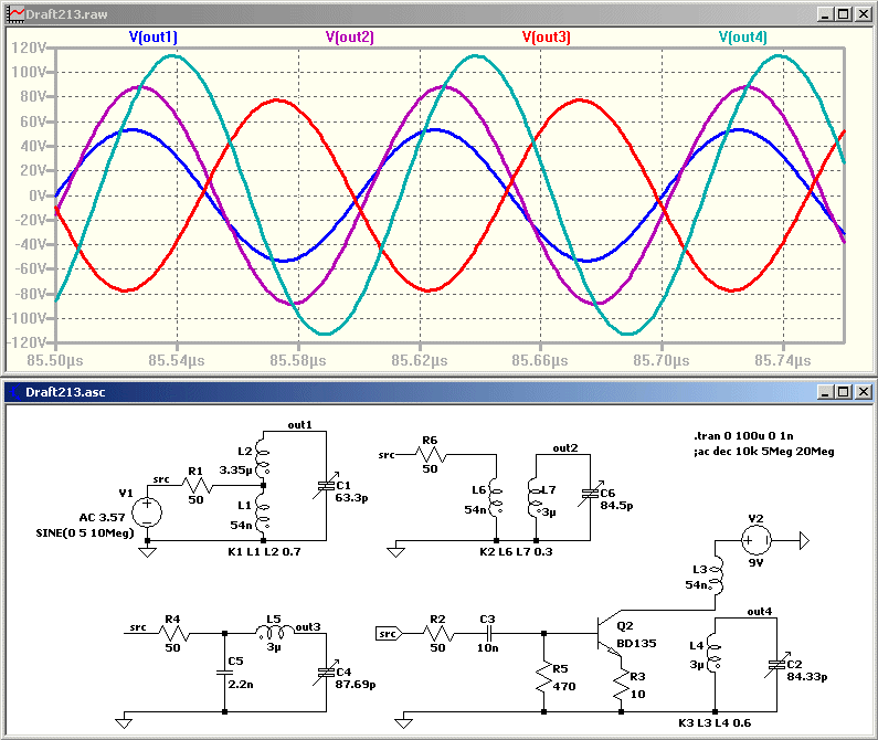

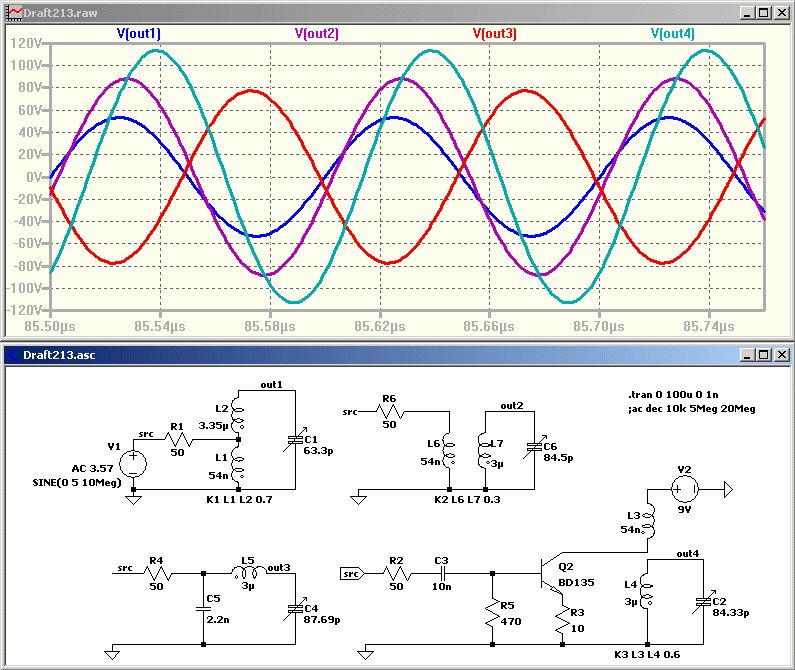

@Bernd, kannst Du mal Deine Simulation hochladen? 73 René
Hallo, hier sind die Simulationen. Die Variante 4 könnte so auch mit Quarzoszillator betrieben werden.

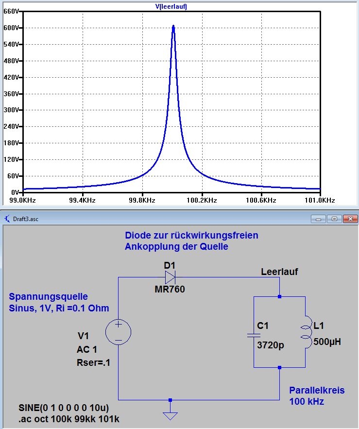

Ich habs hier mit einer RFN60TS6D probiert und komme damit mit einer Spule ohne Verluste bei der AC-Simulation auf über 2775 Volt. Mach ich eine Transientensimulation, ist der Spuk verschwunden, immerhin steigt die Amplitude noch auf 1,3 Volt an, also etwas mehr als die Quellenspannung mit 1 Volt. Das scheint ein Fehler im Diodenmodell zu sein oder wir haben eines der Paralleluniversen angezapft.
#4237976
B e r n d W. schrieb: > Ich habs hier mit einer RFN60TS6D probiert und komme damit > mit einer Spule ohne Verluste bei der AC-Simulation auf > über 2775 Volt. Mach ich eine Transientensimulation, ist > der Spuk verschwunden, Danke sehr. - Immerhin ist jetzt klar, dass es mit der AC- Simulation zusammenhängt. > immerhin steigt die Amplitude noch auf 1,3 Volt an, also > etwas mehr als die Quellenspannung mit 1 Volt. Das scheint > ein Fehler im Diodenmodell zu sein oder wir haben eines > der Paralleluniversen angezapft. Naja, bei 1.3V übersehe ich nicht, ob das nicht vielleicht doch stimmen könnte.
Bei einer weiteren Simulation hat sich gezeigt, dass das Phänomen
anstatt mit der Diode auch mit einem 100 pF Kondensator auftaucht. Die
riesige Spannung von mehreren kV zeigt sich bei dieser Variante auch bei
der Transienten-Analyse. Gibt man im Modell für die 500µH Spule einen
Serienwiderstand 1 Ohm an, reduziert sich die Amplitude bei beiden (ac
und transienten) Simulationen auf 10V. Das ist IMO realistisch.
Bei einer anderen Kombination mit 1000pF Koppel-C und 100 mOhm
Spulenwiderstand gehts auf 300 Volt hoch. Will man so hohe
Induktivitäten in Kombination mit 100 mOhm Drahtwiderstand erreichen,
geht das nur mit Ferrit/Eisen. Dann kommen aber weitere Verluste dazu.

Harvey schrieb: > Die feststellbare Leerlauf-Spannungsüberhöhung ist > real und kein Artefakt des Simulators. Das bezweifele ich so lange, bis mir jemand den Fehler in meiner Argumentation gezeigt hat. > Nebenbei bemerkt: der Energieerhaltungssatz wurde nie > als "Annahme" in Frage gestellt. Lediglich die Art wie > er im Beispiel angewendet wurde. Ich wiederhole mich: Zeige mir KONKRET, welches meiner Argumente warum falsch ist. Der Gedankengang steht ein paar Beiträge weiter oben. "Beweis durch fortgesetztes Behaupten" funktioniert bei mir nicht.

>Leerlauf-Spannungsüberhöhung ist real und kein Artefakt des Simulators.
Da mußt du nochmal drüber nachdenken. Probiere das mal praktisch aus.
Angenommen, der Schwingkreis würde wirklich mit 600V schwingen,
und der Generator hat 1V, da würde in der negativen Halbwelle
des Schwingkreises Strom durch die Diode fließen. Der Generator
ist dann für den Schwingkreis fast ein Kurzschluß.
