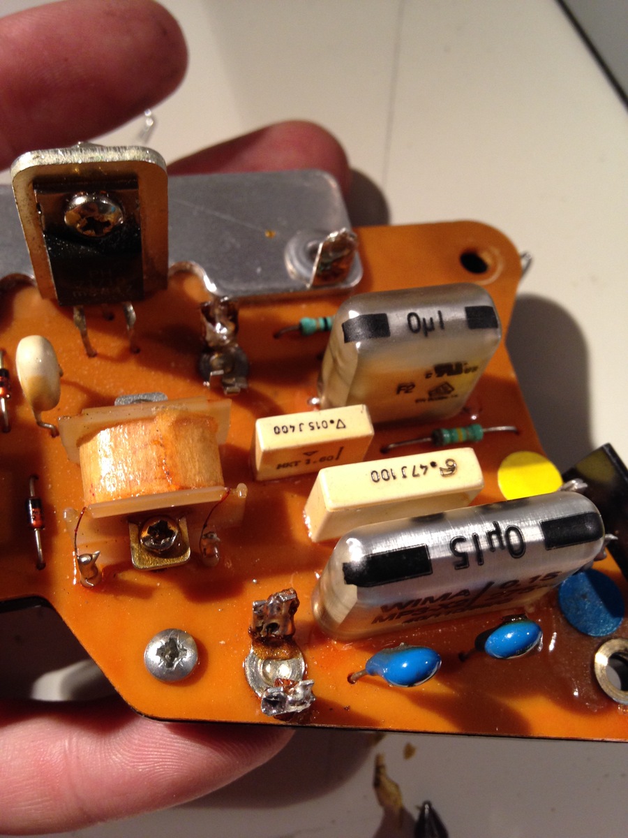

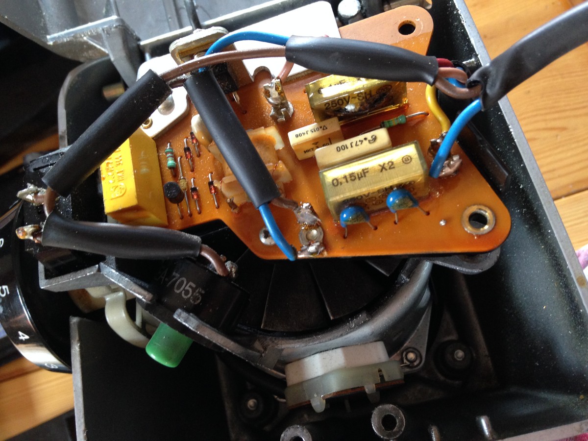

ich habe eine alte Kenwood KM 250, die leider inzwischen abgeraucht ist.
Das sogar im wahrsten Sinne des Wortes mit einigem Qualm.
Aufschrauben brachte mir auf dem Bild zu sehendes Ergebnis. Ein
durchgebrannter X2 0,1 uF Entstörkondensator. Diesen habe ich nach einer
Bestellung bei Reichelt ersetzt und einen neuen von WIMA eingelötet.
Vorsichtshalber auch den 0,15 uF.

Muss ich das auch machen? Weil das Gerät ein Metallgehäuse hat, ist der
Punkt ja wahrscheinlich nicht ganz unerheblich? :)

#4235121
"Nach VDE 0702 durchmessen" heißt zu prüfen, ob die Erdung des Gehäuses
ausreichend niedrigen Widerstand hat. Da die normalen Multimeter
Widerstände unter 1 Ohm nicht messen können, braucht man dafür geeignete
Messinstrumente, die auch mit größerem Strom messen, als die üblichen
Instrumente.
Man muss eben auch den Fall erkennen, dass eine Litze so schlecht
angeschlossen ist, dass nur über einen Draht der Litze Verbindung
besteht, oder gar dass nur durch lose Berührung eines blanken Drahtes
mit dem Gehäuse Kontakt zum Schutzleiter besteht.
 Da misst man daher meistens mit einem Prüfstrom von einigen -zig mA und
misst die am PE-Kontakt entstehende Spannung relativ zum Gehäuse. Der
Widerstand dabei darf einige hundert mOhm (genauer siehe Norm) nicht
überschreiten.
(Meine Multimeter zeigen bei kurzgeschlossenen Messpitzen 0,4 oder 0,6
Ohm an.
Wenn ich dann zwischen Gehäuse und Schutzleiterkontakt den gleichen Wert
angezeigt bekomme, bin ich damit zufrieden.)
OP #4235129
Alles klar. Das kann ich also mit meinem Multimeter zuhause nicht
nachmessen und bräuchte dementsprechend ein anderes Gerät.
Ich habe an dem Gerät im Grunde nur die entsprechenden Kondensatoren
aus- und neue wieder eingelötet. Da ich das Löten recht gut beherrsche
und sonst nichts an dem Gerät geändert habe, gehe ich mal davon aus,
dass da alles seine Ordnung hat und alles sicher ist.
Dass keine offenen Kabel in Gehäusenähe liegen habe ich auch
berücksichtigt und von der Sichtkontrolle her, waren auch alle gut
ummantelt. :)
Danke euch beiden für eure Hilfe :)

OP #4236557
Peter R. schrieb:

Peter R. schrieb:
> Da hab ich gewisse Zweifel: Leitungen, die an Lötösen gelötet werden,
> müssen so durch die Öse gefädelt und verdrillt werden, dass sie von
> selbst (ohne Lot) halten. Nicht das Lot muss die Zugfestigkeit
> gewährleisten sondern, wie der Draht in der Lötöse sitzt.
> Das Foto zeigt da nicht eindeutig, ob die Lötung gut ist.
> Aber nicht Jeder ist gleich von Anfang an perfekt.  ;-)
Die Zweifel sind durchaus berechtigt, die oben abgebildete Verlötung ist
die Originale. Meine Eigene ist robuster durchgeführt. In Ermangelung
einer dritten Hand habe ich sowieso die Kabel in diese Ösen geklemmt,
damit die fest sind, wusste aber nicht, dass das sogar nötig wäre. ;)
