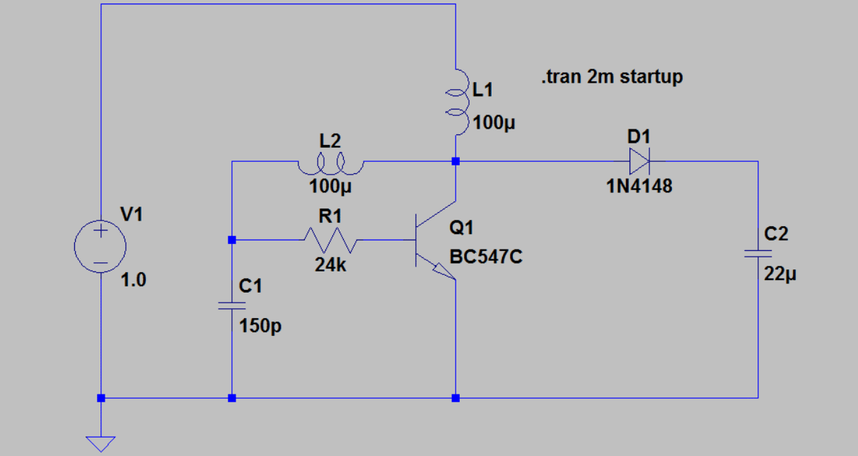

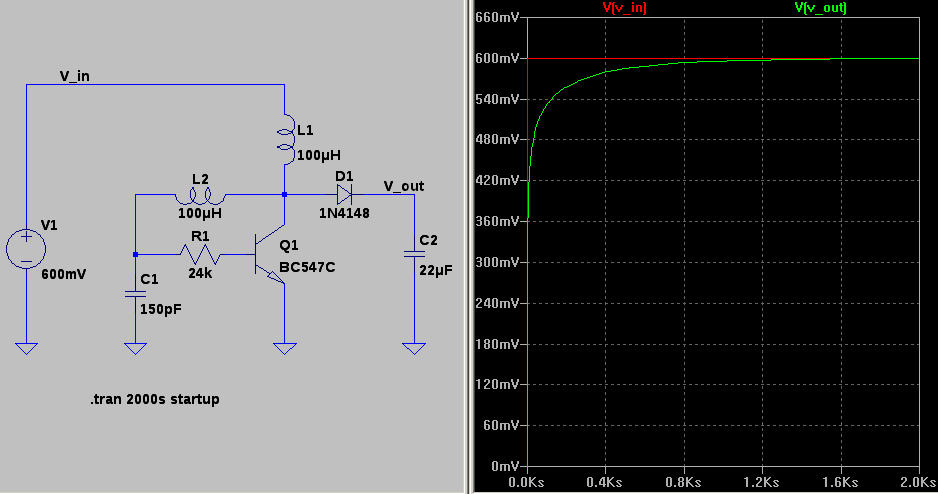

Im Bild ist ein Oszillator
(http://www.elektronik-labor.de/Notizen/LEDwandler.html) der in LTSpice
und als Steckbrettaufbau funktioniert.
Mit einem BC547C und einer roten LED schwingt die Schaltung schon bei
600 mV an. Der naive Versuch die Spannung umzudrehen und den NPN gegen
einen PNP zu tauschen schlug fehl.
Wie muss ich die Schaltung für einen AC151 PNP-Transistor
dimensionieren?

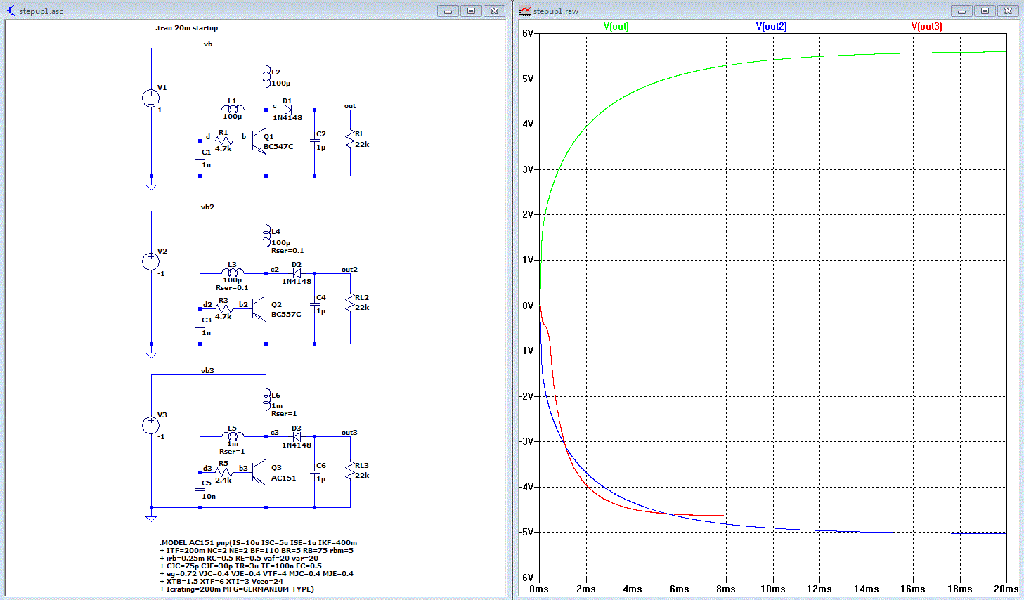

von Helmut S. (helmuts)
Hier mal die Lösung. Die Kapazität am Ausgang hab eich reduziert um die
benötigte Simulationszeit zu verkürzen.
Im Anhang sind auch die benötigten Dateien für die Simulation mit
LTspice.

Helmut S. schrieb:
Du hast allerdings bei beiden PNP Schaltungen vergessen, die
Spannungsquelle umzupolen. Bei PNP muss + an den Emitter und nicht -.
von hinz (Gast)
Schau mal was rechts unten an den Spannungsquellen steht.
Du meinst das -1? Ach, geht mir doch wech mit euren komischen
Simulationen :-P Ist ja mal dämlich gemacht.

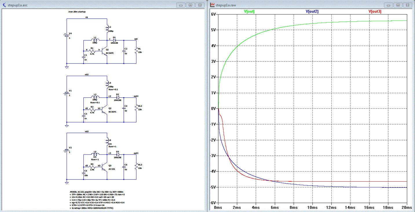

> Helmut S. schrieb:
Deshalb hat die Spannungsquelle ja den Wert -1V.
Natürlich hätte ich auch die Quelle drehen können und +1V stehen lassen.
OK, damit es eindeutiger wird ist im Anhang die schönere Version.
von Dieter P. (low_pow)
>Autor: Spicy (Gast)
>Datum: 15.08.2015 14:10
>600 mV an.
Ich mag diesen Umgangston ( Spicy ) nicht, deshalb gleich klartext.
Diese Schaltung in der angegebenen Version schwingt lt. LTSpice
nicht mit 600mV an.
Hilfreich wäre die Schaltung als *.asc Datei.
Einfach nur zu blöd für sowas??
Dort gibts auch Schaltungen mit GE-Transistoren.
>dimensionieren?
Den AC151 gibts in mehreren Ausführungen, was darüber entscheiden
wird, ob diese Schaltung geht, oder auch nicht.
