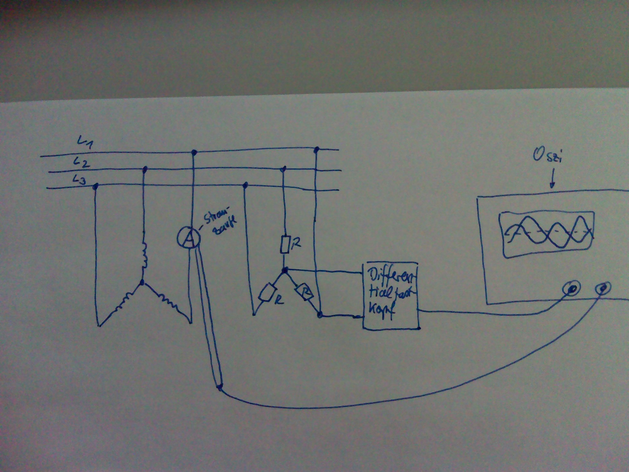

Gast #4235054
Max H. schrieb:
> Wovon willst du die Leistung messen, wie sieht dein Messaufbau
> aus?
> Ich vermute mal, dass du die Phase falsch gemessen hast.
Hmm, ich weis nicht, was ich am Messaufbau falsch gemacht hab. Ich habe
mal ein Bild angefügt. Der Messaufbau hat früher auch immer gut
funktioniert. Zwischen dem künstlichen Sternpunkt und dem Sternpunkt des
Motors (an den man nicht drankommt, weil er vergossen ist), besteht
keine Nullpunktsverschiebung, da die Belastung von Motor und
Widerständen am künstl. Sternpunkt gleichmässig ist (hab ich mir so
erklären lassen). Strom wird mit der Stromzange gemessen, die Spannung
mit einem Differentialtastkopf. Die Kallibrierung im Oszi ist richtig,
da ich vorher nochmal alles gecheckt habe.

du kannst die Strommesszange und den Tastkopf ja beliebig anschließen,
daher kann deine Messanordnung eine Phasenverschiebung von 180°
verursachen.
Wenn kein Rechenfehler vorliegt, kannst du mal die Messzange umdrehen.
Moderator #4235087
Ohne großartig Zeiten zu messen und Cosinüsse zu knacken sieht man doch
auf dem Oszi sofort, ob die Phasenverschiebung zwischen den beiden
Signalen innerhalb oder außerhalb von ±90° liegt. Damit weißt du schon
einmal, ob der Fehler im Aufbau oder un der Auswertung zu suchen ist.

Moderator #4235095
Student schrieb:
> Ok, ich habe aber immer gedacht, dass es bei Wechselstrom egal ist, ob
> ich mit der Phase von links nach rechts in die Stromzange hineingehe
> oder von rechts nach links. Kapieren tue ich es zumindest nicht, dass
> sich das Vorzeichen umdrehen soll.
Natürlich tut es da. Nur beim Multimeter ist die Polung egal, weil dort
das Signal vor der eigentlichen Messung gleichgerichtet wird.
> Ob das die Fehlerursache gewesen sein mag - keine Ahnung.

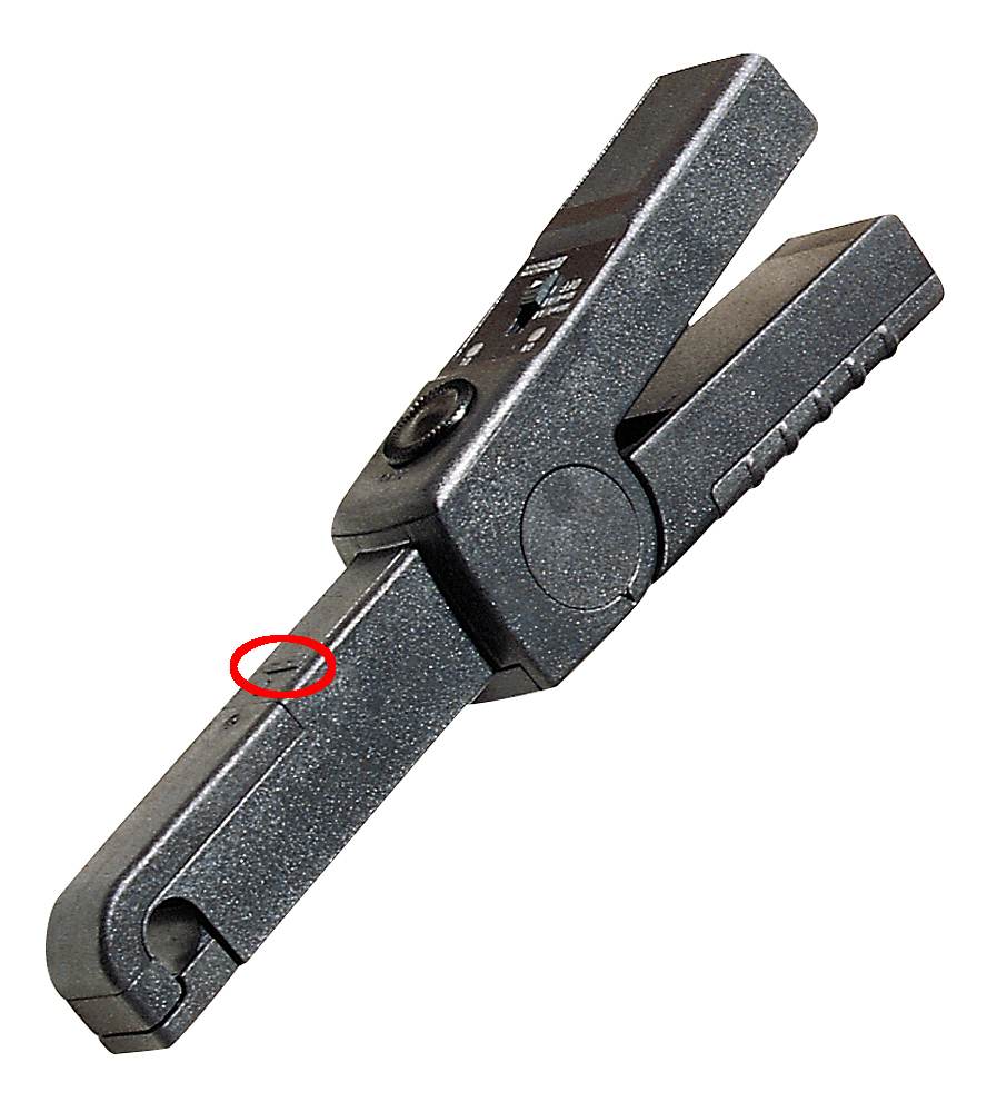

Miss mal den Strom durch den Widerstand, an dem du auch die Spannung
abgreifst (falls die Stromzange empfindlich genug ist). Dann sind die
beiden Signale entweder in Phase oder gegenphasig. Im zweiten Fall musst
du die Stromzange umdrehen oder die Anschüsse des Differenztastkopfs
tauschen.
Dann schließt du die Stromzange in derselben Orientierung wieder an den
Motor an.

Oder einfach gleich alles richtig rum anschließen. Die Stromzange hat
nicht ohne grund ein Pfeil und beim Spannungs-tastkopf sind die
Polaritäten ja auch deutlich zu erkennen.
Gast #4235296
Student schrieb:
> Elektrofan schrieb:
>>> Problem, weil ich eine negative Leistung im Ergebnis herauskriege
>> Durch Umdrehen der Stromzange kann man das Vorzeichen auch ändern ...
> sich das Vorzeichen umdrehen soll. Ob das die Fehlerursache gewesen sein
> mag - keine Ahnung.
für den Effektivwert ist es egal, der ist immer positiv.
Für die Phasenlage ist es nicht egal, die ändert sich um 180°, wenn man
die Zange umdreht. Bei der Leistung ändert sich dadurch das Vorzeichen.
