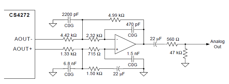

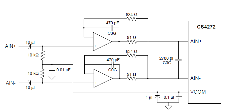

ich bin dabei mit einen STM32f7 ein Audio Equilzer mit Frequenzweiche zu
bauen. Die IC Auswahl ist soweit getroffen, jedoch fehlt mir nur noch
ein guter Audio OPV. Kennt ihr ein guten, der mit single Suply 5V
arbeitet? Für einen symetrischen Ausgang fehlt mir auch noch ein audio
OPV, der mit +-5V Arbeitet. Habt ihr auch für den OPV eine Empfehlung?
MfG
Tobi

#4235360
OPA1644 ist für dein Gerät vermutlich der totale Overkill.
Du bräuchtest eine extrem gut gefilterte Spannungsversorgung mit +/-15V
oder mehr, um den wirklich auszureizen (und auch den entsprechenden
DAC).
Guck dir mal den RC4580 an (<1 EUR). Wie gesagt, 5V single supply für
einen der Op-Amps macht wenig Sinn, wenn du eh +/-5 zur Verfügung hast.
#4235457
Tobi schrieb:
> Kennt ihr ein guten, der mit single Suply 5V arbeitet?
Wie soll der Audio können ? Der kommt doch nicht über +/-2.5V Pegel.
Da müsste man das Eingangssignal erst mal 1:5 abschwächen, und dann am
Ausgang wieder 1:5 verstärken, wofür man sowieso +/-15V und einen NE5532
benötigt, damit es bei leichter Übersteuerung nicht gleich scheppert.
Tobi schrieb:
> Ich werde nur auf single Supply gehen (dann muss ich nur eine "gute"
> Spannung zur Verfürgung stellen).
Das ist doch Humbug. Da brauchst du eine "gute" virtuelle Masse. Nimm
lieber eine echte Masse zwischen negativer und positiver
Versorgungsspannung, die ist auf jeden Fall besser.
