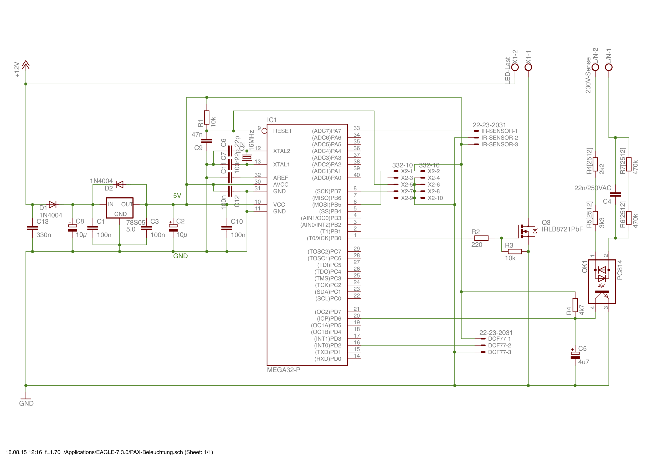

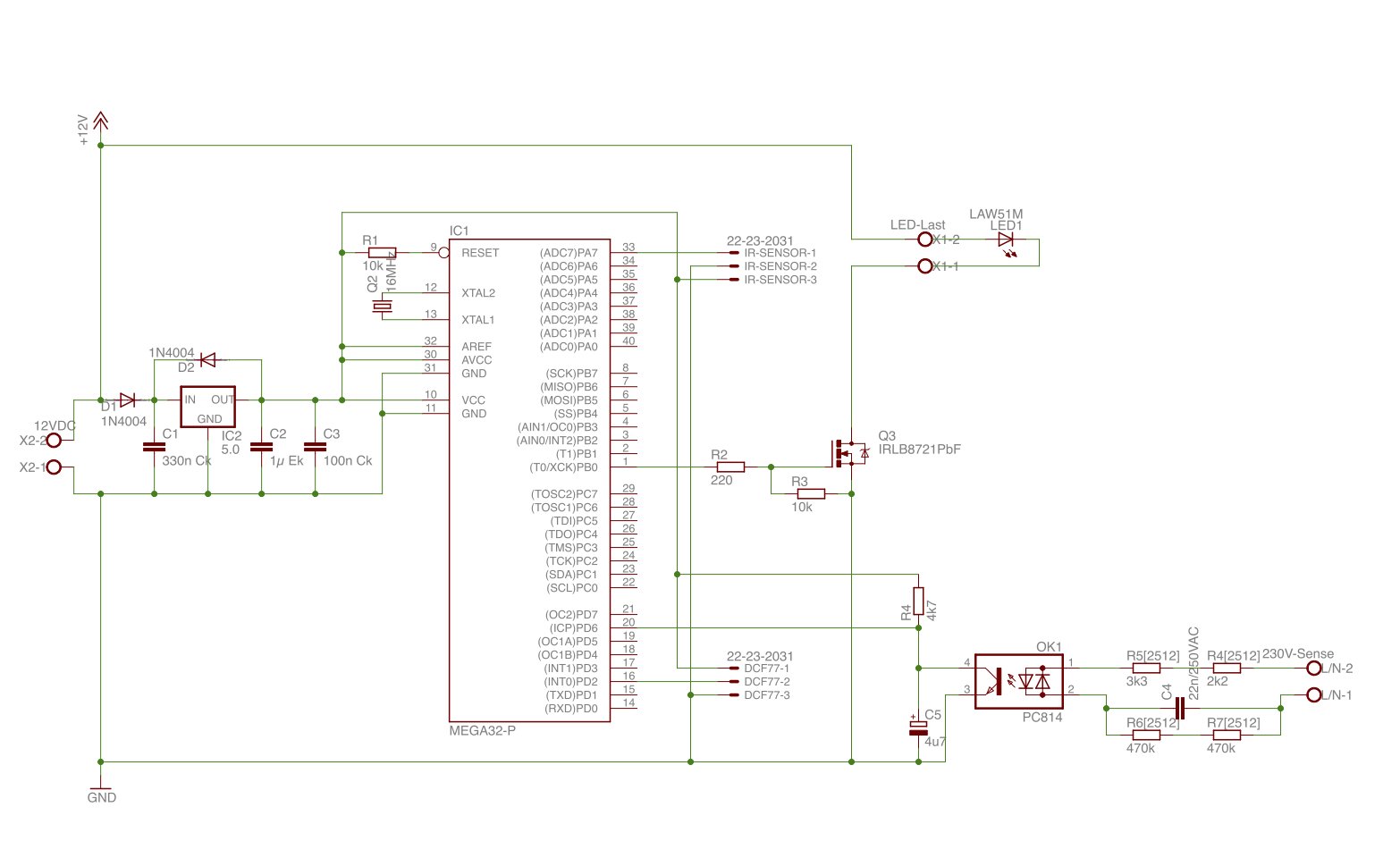

Hallo Leute,
bin an meinem ersten wirklichen AVR-Projekt dran und würde euch gerne
beten mal über die Schaltung zu schauen.
Plan hänge ich an.
Nun zu meinem vorhaben, ich möchte einen 1,75cm breiten PAX
Kleiderschrank mit LED-Leisten beleuchten. Die Leisten bestehen aus
Winkelprofilen mit eingeklebten LED-Strips (3x 1m & 4x 0,75m =
Leistungsaufnahme von ca. 30W).
Aktuell reicht es mir, wenn die LEDs mit der Zimmerbeleuchtung
(230V-Sense) angehen würden. Die Schaltung hab ich von hier übernommen:
http://www.mikrocontroller.net/articles/230V
In Zukunft soll dann die Uhrzeit berücksichtigt werden (DCF77 Modul von
ELV), außerdem schwebt mir vor, den Schrank als Sonnenaufgangsimulator
zu nutzen in dem die LEDs per PWM angesteuert werden (Wecker).
Zusätzlich soll ein Sharp-IR Distanzmesser (GP2Y0A02YK0F) als
Näherungssensor dienen. An einer oberen Ecke angebracht, diagonal über
die Frontansicht des Schrankes "suchend" sollte es möglich sein,
Änderungen der Abstände (=Beweungen) zu detektieren und so die
Beleuchtung für eine gewisse Dauer einzuschalten.
Da es mein erstes Projekt ist, wäre ich euch verbunden, wenn ihr mir mit
konstruktiver Kritik beiseite stehen würdet.
Vielen Dank
Yunus
von Jonas G. (jstjst)
bitte schau dir als erstes das AVR-Tutorial an.
Der Quarz wird so nicht anschwingen:
https://www.mikrocontroller.net/articles/AVR-Tutorial:_Equipment#Quarz
Dann solltest du den Spannungsregler von dem Rest trennen und den Ein-
und Ausgang nur mit +12v, +5v und GND verbinden. Ungefähr wie hier:
https://www.mikrocontroller.net/articles/AVR-Tutorial:_Equipment#Spannungsversorgung
Was für ein Spannungsregler ist das? Ich gehe mal von einem 7805 aus.
Diesen solltest du auch so benennen.
C2 sollte meiner Meinung nach etwas größer sein. Ich würde 10uF nehmen.
Für einen Elko gibt es ein extra Symbol: rcl/C_POL_EU
Dann solltest du das Ck und Ek löschen.
Zudem würde ich je nach Netzteil am Eingang vom Spannungsregler auch
noch einen Kondensator nehmen, da in manchen Netzteilen dieser arg knapp
ist.
Ich würde von Reset nach GND noch einen Kondensator (47nF) legen.
Dann solltest du noch eine ISP Buchse
einbauen:https://www.mikrocontroller.net/articles/AVR_In_System_Programmer#ISP
Mach das erst mal, dann such ich noch ein bisschen.
Jonas
Wieder einmal: AREF sollte nicht mit VCC verbunden werden, sondern
lediglich mit einem z.B. 100nF gegen GND. Erstens verbaust du dir
dauerhaft die Möglichkeit, eine andere Referenzspannung mit externer
Siebung zu wählen und zweitens kann man VCC sowieso als Referenz
auswählen.
Wenn du den ADC auch benutzen willst, ist es eine gute Idee, AVCC über
ein LC Glied in den MC einzuspeisen. 10µh-330µH und ein 100nF gegen
Masse haben hier noch nie geschadet.
C3 muss so dicht wie möglich an den MC, am besten direkt in den Sockel.
Der 230V Detektor ist am ICP - aber warum schaltest du da einen Elko
parallel zum OK? Damit verbaust du dir die Chance, echte Messungen zu
machen und den MC per 50Hz zu retriggern.
Du könntest auf dieser Basis auch gleich einen 50Hz Ticker einbauen.
Die Erfahrung zeigt auch, das es sinnvoll ist, die Speisung für ein
DCF77 Modul nochmal extra zu filtern. Also auch hier ein LC Glied rein,
damit das Modul nicht vom MC gestört wird.
Portpins direkt auf Anschlüsse zu leiten, ist auch nicht so eine gute
Idee. Lege in die Leitung der DCF77 Daten ruhig noch einen mittleren
Widerstand a là 330-2,2k.

von Yunus (Gast)
Hallo Jonas,
vielen Dank für die Ratschläge.
Das mit dem Quarz ist peinlich, so ein Fehler sollte mir nicht
passieren. Habe nun 22p Cs genommen, da CL mit 18p angegeben ist ->
2*18p - (~4p + 10p).
Spannungsregler sollte vom Anschluss her richtig gewesen sein? Habe es
dennoch optisch an die Verschaltung vom Tutorial näher gebracht. Ferner
habe ich einen 330nF durch 100nF ersetzt, einen zusätzlichen 10µ Elko
angehangen und den 12V input mit 330nF geglättet. Mir kommt es fast so
vor, als wäre ein Elko um den Spannungsregler rum unnötig, ist es der am
Input oder Output? Datenblatt und Tutorial sind sich hier uneinig. Ob
ich nun den 78S05 oder 7805 nehme sollte ja keinen großen unterschied
machen? (78S05 hab ich gerade griffbereit, nicht wegen der Leistung).
Kondensator an Reset ist ebenfalls eingefügt.
ISP Buchse: DAS hätte mich geärgert wenn ich fertig wäre :D
In dem Tut ist mir aufgefallen, dass ich AVCC, AREF, VCC etc mit
Kondensatoren bestücken sollte -> ist nun geschehen.
Besten Dank nochmal.
Freue mich auf weitere Ratschläge

Lade noch mal einen aktuellen Schaltplan hoch.
von Yunus (Gast)
> auswählen.
Wusste ich nicht, hab es im AVR-Tutorial nun entdeckt. Wenn man soetwas
dann als erstes mal selbst macht gibt es doch sehr viel was man auf ein
mal beachten muss. Danke für den Ratschlag
Mir fallen mittelfristig Ideen ein, die ADC erfordern würden. Werde ich
mit aufnehmen, danke.
Gut zu wissen, danke!
Die Schaltung ist 1zu1 übernommen, Link ist angegeben, dort steht auch,
dass sie für die Nutzung als Trigger o.ä. ungeeignet ist. Messungen/50Hz
Trigger ist weder im aktuellen Projektstand, noch in Zukunft für DIESES
Projekt vorgesehen. Den ICP nehme ich, weil der gerade da ist :)
Danke werde ich auch mit aufnehmen.
Alles klar, wird gemacht!
Danke!

anbei nochmal ein Update, ich habe versucht alle Ratschläge zu
beherzigen, das Layout etwas übersichtlicher zu gestalten (Linke Seite
vom µC muss noch gemacht werden) und auch versucht, wie von Frank
empfohlen, das Layout etwas "Modularer zu gestalten.
holger schrieb:
> Ohne Debugmöglichkeiten wird das programmieren ein Krampf werden.
> Mach dir da noch einen UART-, Displayanschluss oder ein paar LED mit
> dran.
UART ist nun umgesetzt. Wollte ich mittelfristig sowieso machen, dein
Post hat mich aber wachgerüttelt bzgl. MAX232 integration (hätte ich
glatt verpennt :D)
Joachim B. schrieb:
> Yunus schrieb:
>> Plan hänge ich an.
> wozu, werbaut denn noch Module selber?
> was ist dein ziel, selber Layout machen und Platinen erstellen, dann nur
> zu, sonst
Im großen und ganzen JA, trotzdem bediene ich mich natürlich gerne
fertiger Libs, werde mir die DCF77 Lib mal anschauen, obwohl ich schon
angefangen habe eine Lösung zu codieren. Vielen Dank!
Frank E. schrieb:
> Abgesehen von den technischen Einzelheiten, scheint mir das als
> "Anfänger-Projekt" maßlos überzogen. Empfohlenes Vorgehen:
Ja stimmt wahrscheinlich. Ich muss dazu erwähnen, dass ich mich schon
seit Jahren mit der Thematik beschäftige und das nicht nur im Studium.
Es ist nur das erste wirkliche Projekt mit definiertem Anfang und Ende,
wo am Ende auch etwas mit einem Nutzen entstehen soll - losgelöst von
den Evalboards.
Ich versuche ohnehin alles möglichst Modular zu gestalten, auch zwecks
wiederverwendbarkeit für zukünftige Projekte. Danke dir trotzdem für
deine Empfehlung!
> Ich versteh gar nicht, warum den Leuten das Basteln mies gemacht wird.
> Ihr müsst es ja nicht machen, aber wenn jemand einen Mega32 dafür
> benutzen will, warum nicht? Jeder nach seiner Facon...
Hallo Matthias, ich lese auch schon lange hier im Forum mit eigentlich
verläuft der Thread doch noch verhätlnismäßig harmlos :), den 32er nehme
ich übrigens nur, weil ich ein Evalboard dafür habe und auch bereits
Erfahrungen mit dem Controller. Das er für diese Aufgaben ziemlich
oversize ist, ist mir bewusst.
Ich danke allen nochmals für die Ratschläge! Ich denke so langsam habe
ich einen Stand wo ich die Teile bestellen und das Board mal aufbauen
kann.
Schönen Abend noch
Yunus
von Joachim B. (jar)
nimm lieber einen max 3232 moderner kleinere Kondis und läuft alternativ
auch mit 3,3V
Yunus schrieb:
> den 32er nehme
dann wird dir der m1284p mehr Spass machen, pinkompatibel zum m32 und
128k flash und 16k RAM
Noch ein Tipp: Schliesse den MOSFet an einen der Hardware PWM Ausgänge
an, z.B. OC0, OC1A/B oder OC2. Dann hast du wahlweise auch 'Zero-Effort'
PWM mit einem der Timer.
aber nicht den serien R vergessen der den Strom aus 12V zum Port
begrenzt falls der MOSFET mal durchschiesst.

Hallo Leute,
habe die Hardware nun soweit verdrahtet wie im Bild zu sehen.
Offen sind noch:
-MAX232 Baustein nicht eingesetzt (Buchse und Elkos sind schon
verdrahtet)
-IR-Sensor noch komplett offen
-230V ”Sensierungsmodul” komplett nicht vorhanden
Leider, wer hätte das gedacht, funktioniert es nicht wie geplant.
Ich vorübergehend ein Displaymodul an PORTC angeschlossen um erstes
debugging zu betreiben- ich kriege auf dem Display nichts angezeigt (auf
dem RN-Controllerboard klappt es, also sollte es kein SW Fehler sein)
Verdrahtung vom Display zum Controller hab ich mehrfach gecheckt sollte
auch i.O. sein.
Komisch ist, ich kann den Controller auf MEINER Platine programmieren
(kleines Programm geschrieben, auf meiner Platine geflasht und MEGA32 in
das dev-board (rn-control) gesteckt -> es tut was es soll.
Hat einer ne Idee wie ich den Fehler ausfindig machen könnte? Könnte es
am Quarz liegen, auch wenn er sich flashen lässt? Was schlagt ihr vor um
den Fehler weiter einzugrenzen?
Ich werde mal versuchen eine LED zum blinken zu bringen, solange wie ich
die LED besorge wollte ich hier auch nochmal um Rat fragen.
LG
Yunus
PORTC ist auch der JTAG Port. Wenn du den für normales I/O benutzen
willst, solltest du die JTAG Funktion über die Fuse abschalten.
