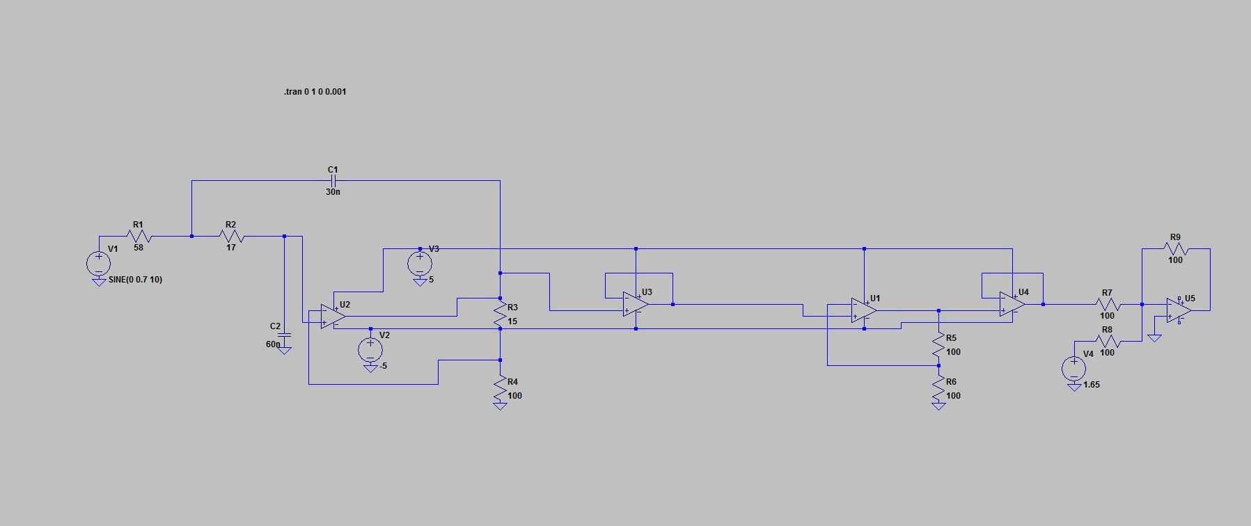

bin grad dabei für meinen ADC ein Signal anzupassen.
Hab als erstes ein Filter 2. Ordnung gewählt. Möchte dann verstärken
und in weiterer Folge das Signal anheben um am Ausgang  einen Pegel von
0 bis 3.3V zu erhalten. Zwischen den einzelnen Schaltungen hab ich
Impedanzwandler eingefügt, um diese nicht zu beeinflussen. Simuliert in
LTspice bekomme ich am Ausgang ca. 0,8V?
Bitte um Hilfe
mfg Christoph

Hab die Werte der Widerstände mal so zwecks Test der Funktionsweise
eingegeben. Ströme schau ich mir als näüchstes an.
Das Problem müsste doch ein grundlegender Fehler im Aufbau der Schaltung
sein?
mfg
Christoph

U3-U5 kannst du dir schenken. Offset addieren kannst du z.b. auch schon
beim ersten OPV. Evtl. eine zweite stufe zum nachverstären + Offset. Der
Filter will eigentlich gern eine feste Verstärkung sehen, daher würde
das Sinn ergeben.

Das untere Ende von R3 ist mit der negativen Versorgungsspannnung
verbunden, was wohl nicht beabsichtigt ist.
U5 hat keine Stromversorgung.
Die Impedanzwandler U3 und U4 brauchst du nicht, da die vorangehenden
Stufen jeweils schon einen ausreichend niedrigen Ausgangswiderstand
haben.
Die Signalanhebung durch U5 und die Verstärkung durch U1 lassen sich
evtl. auch durch das Sallen-Key-Filter (U2) realisieren (abhängig von
den gewünschten Filterparametern).
Wie schon geschrieben wurde, ist die Dimensionierung der Widerstände
unrealistisch.
