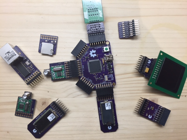

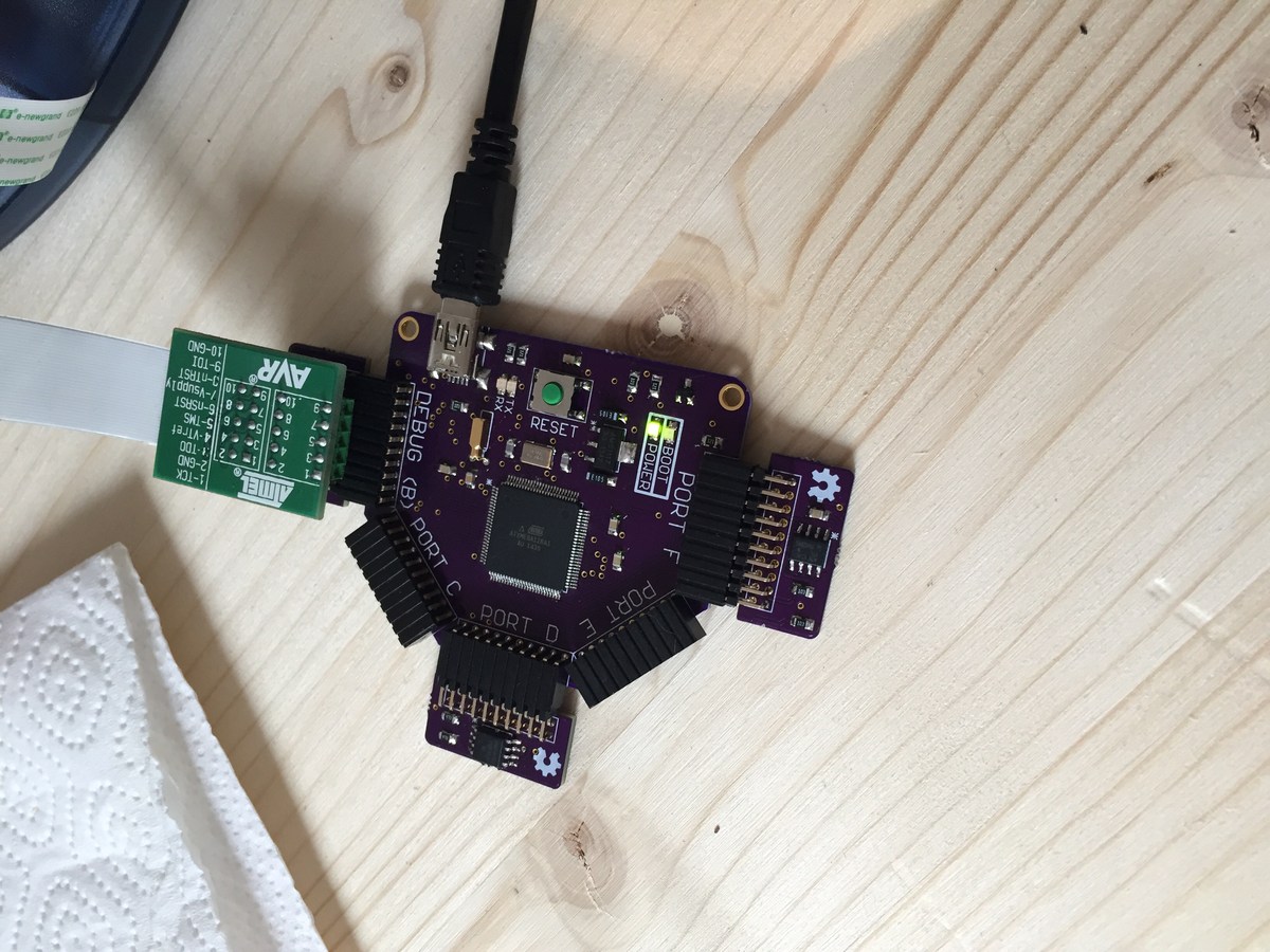

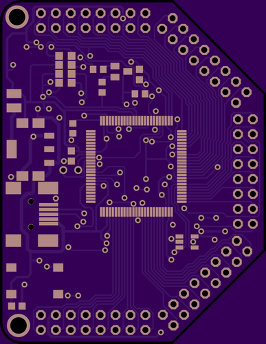

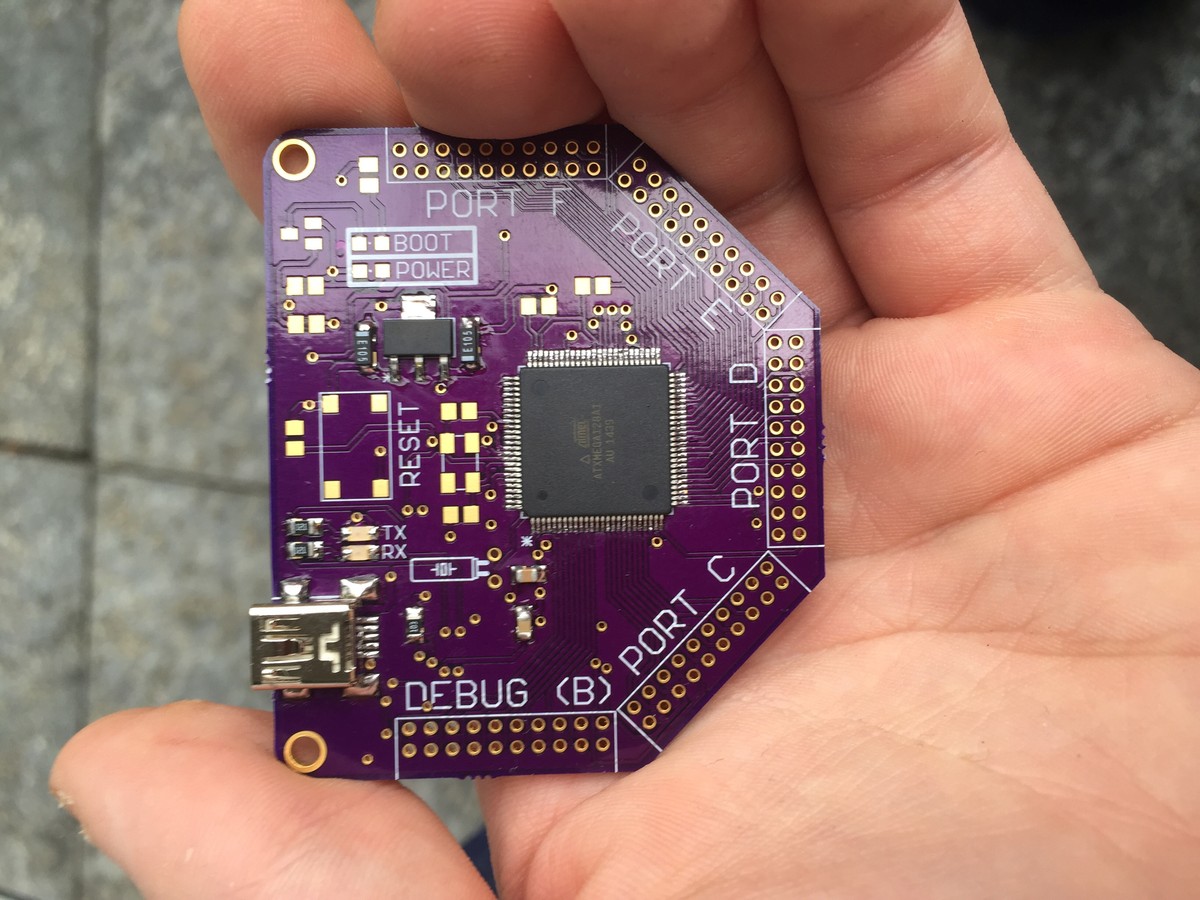

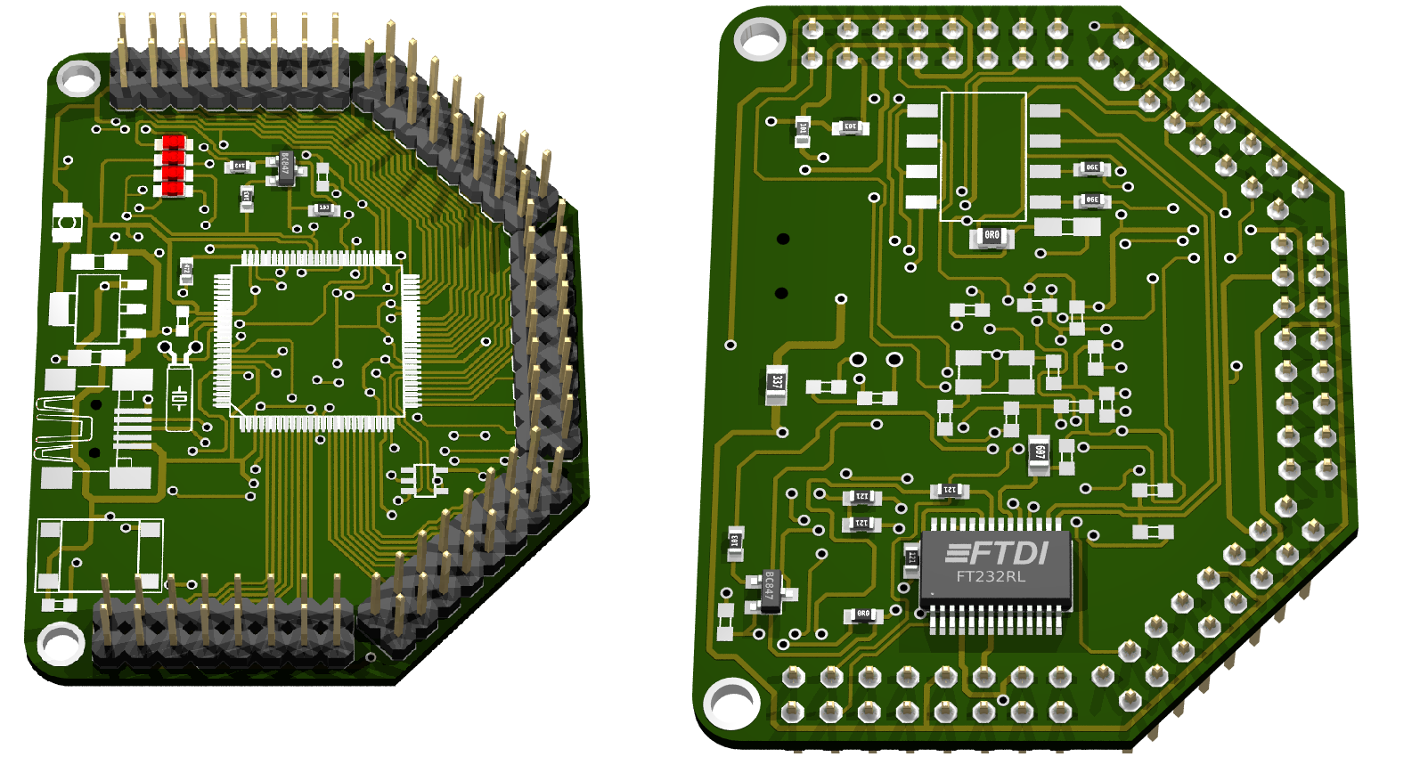

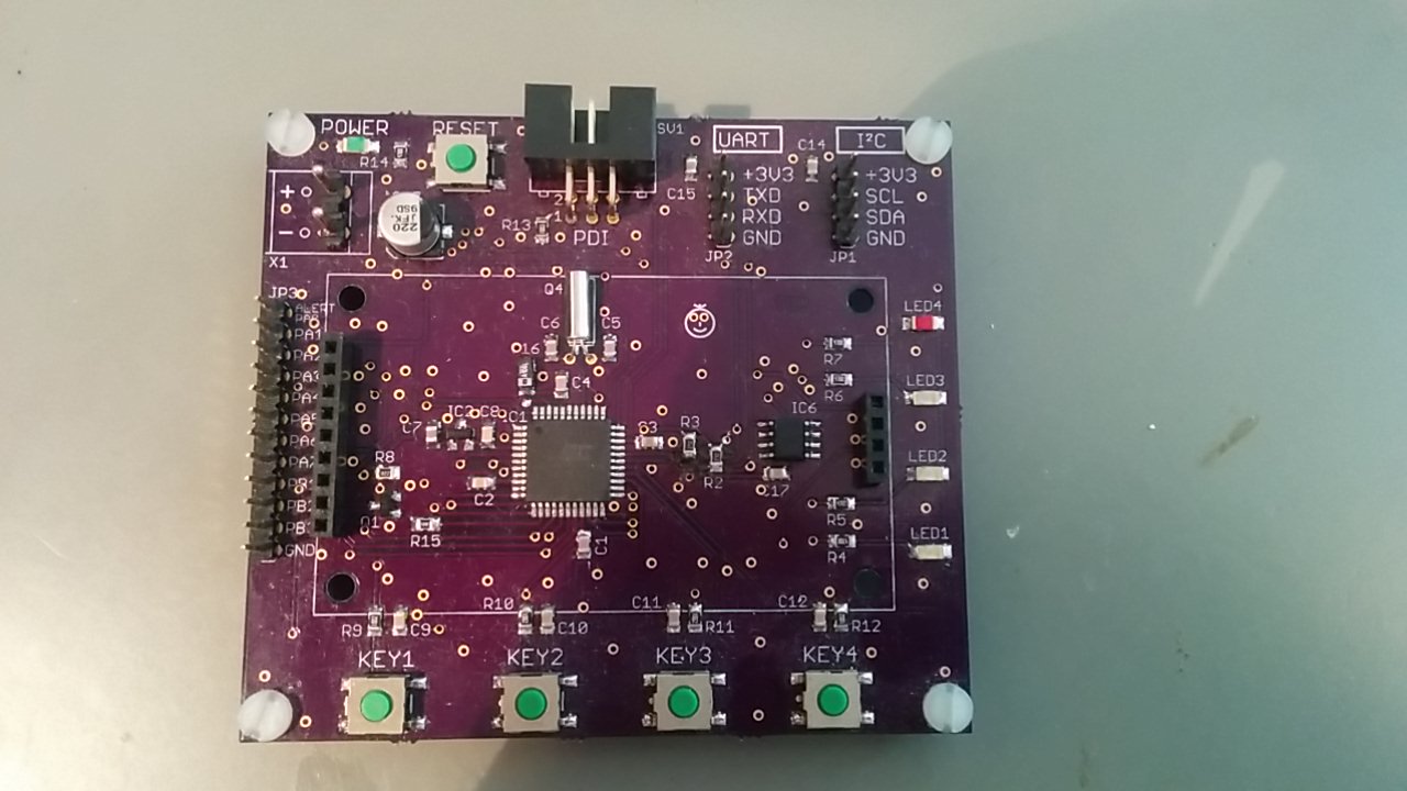

Ich arbeite an einem Atxmega Devboard und wollte einmal fragen ob
grundsätzliches Interesse an dem Produkt besteht.
Das Board selber besitzt einen Atxmega 100 Pin Cpu, 16 MHZ und 32 kHz
Oszillator und einen FTDI auf der Unterseite zur Kommunikation.
Ein Port besitzt Zugang zum Ad/Da wandler und sämtlichen Program und
Debug Interfaces. Alle weiteren Ports besitzen jeweil Zugang zu einem
kompletten Port, weitere Steuerleitungen, Masse, VCC5V und VCC3V3
Die Ports sind alle symmetrisch und besitzen jeweils 2 Uarts, 1 SPI und
1 I2C
Die Platine ist 4 lagig und knapp 5x5,5cm.
Wichtig war mir der kleine Formfaktor.
Die Anschlüsse will ich wie die Schematics auch öffentlich machen. Jeder
soll sich seine Addons selber Designen können.

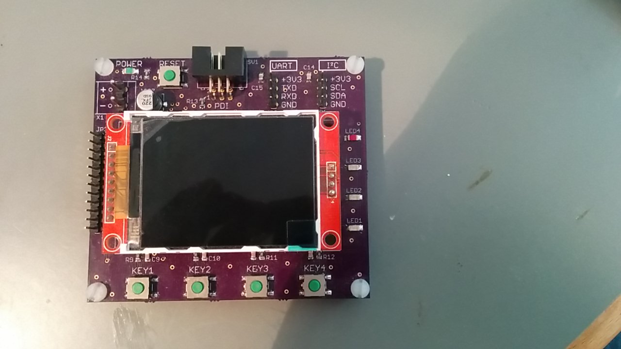

Welche Addons bereits existieren:
WLAN
XBee
Ethernet (enc28...)
SPI Flash (s Bild)
I2C Temperatursensor (s. Bild)
JTAG und PDI Adapter
Weitere sind in Planung
Wenn Interesse besteht würde ich die Schematics hier hochladen und wir
können es gemeinsam perfektionieren.
Preislich liegt die Platine bei 12 Euro / Stück. Bestückt Ca 20 Euro.
Allerdings bisher in kleinen Stückzahlen.
Gerne auch Unterstützer, die das Projekt finanziell unterstützen wollen.
Natürlich gegen Hardware!

von Marc H. (marchorby)
Gibts da auch schaltbilder von? Eagle-Files?
von AN D. (schoensittich)
Hi und danke für euer Feedback.

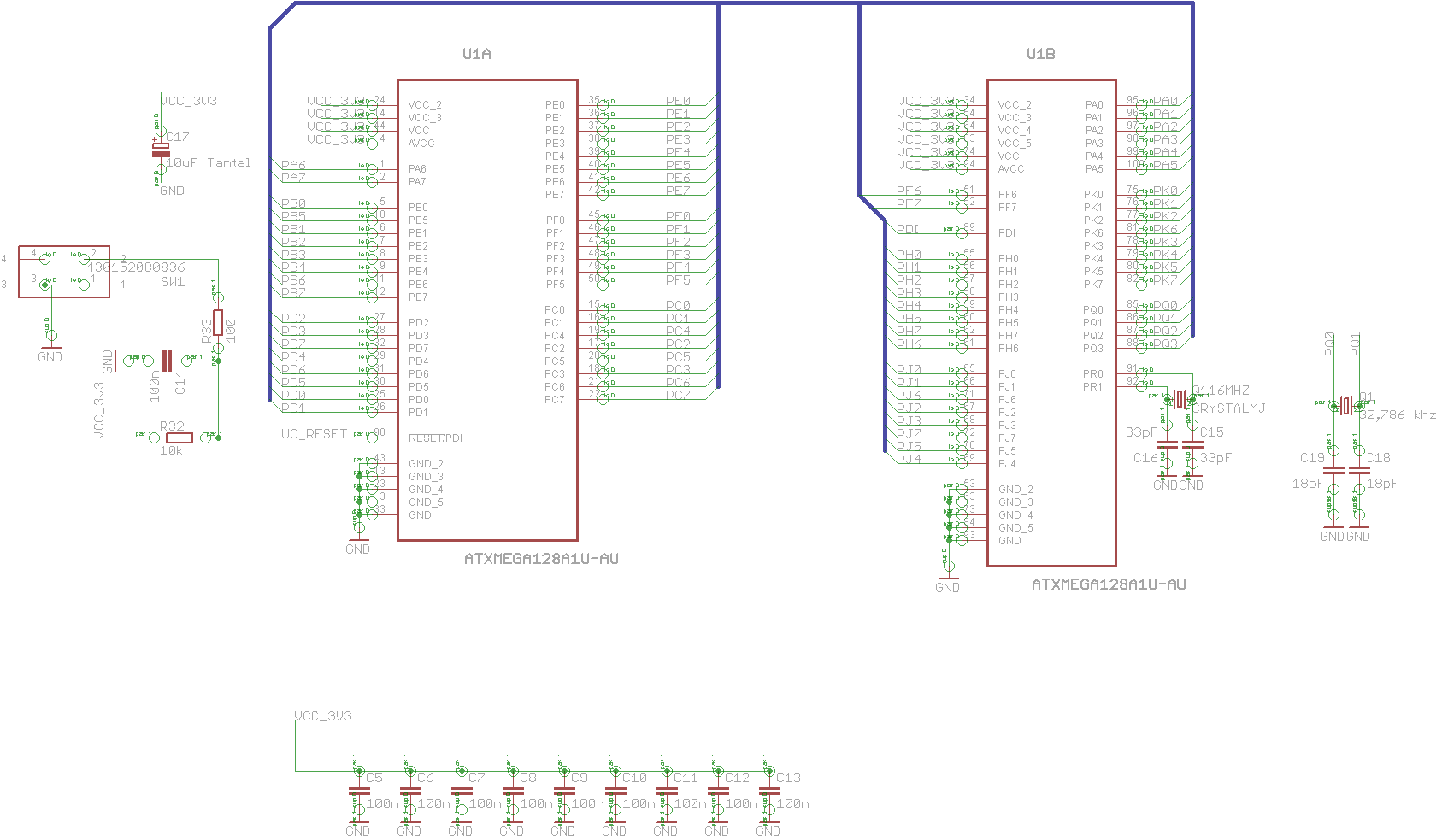

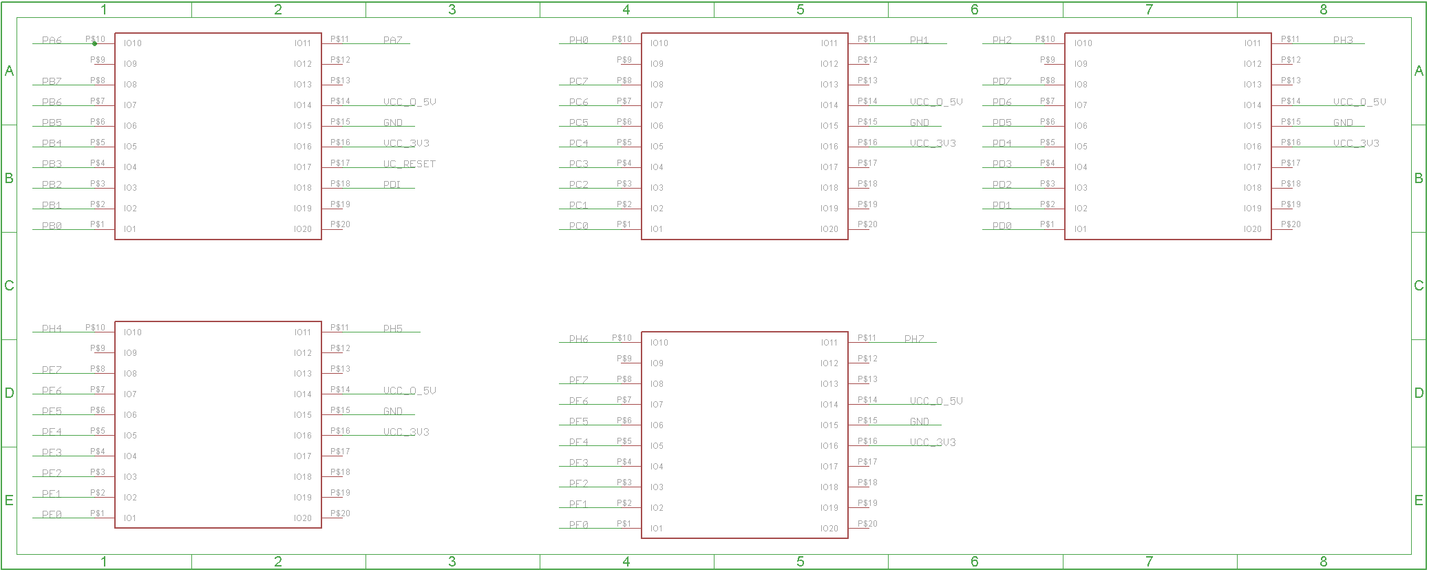

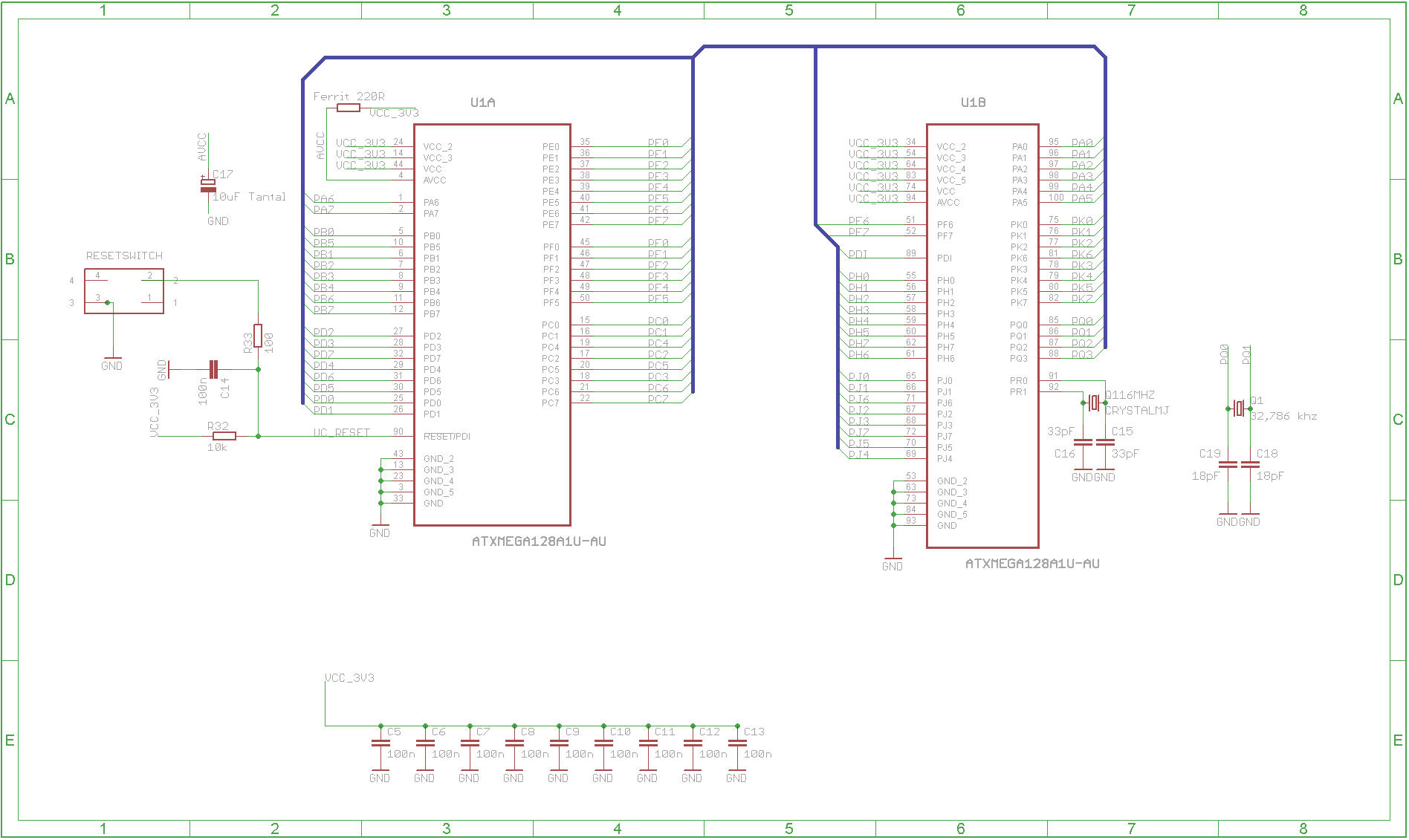

Im Anhang findet Ihr die Schematics in Form einer PDF. Eigentlich habe
ich versucht, alles recht simpel zu halten.

von Mehmet K. (mkmk)
Sauber Arbeit! Sieht gut aus; Kompliment.
Hey Danke

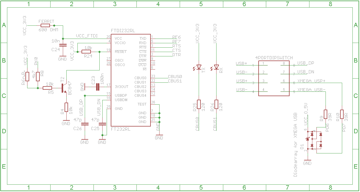

Dummerweise habe ich am Usb Connector die differentiellen Leitungen D+
und D- vertauscht. Konnte ich aber durch Fädeldraht korrigieren;)
Ich lad nachher den korrigierten und aufgeräumten Schaltplan hoch.
Weiterhin werde ich das hier einfach mal pflegen mit Code und auch
Schematics zu den Extension Boards.

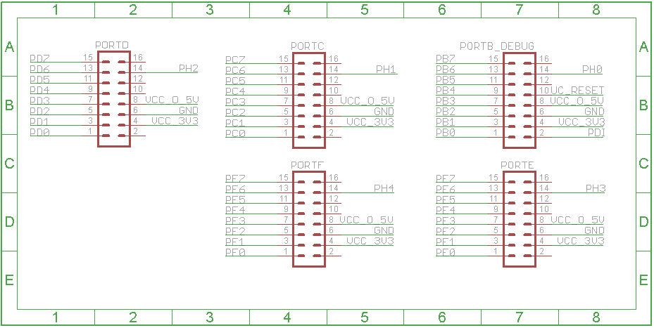

Ich würde Wannenstecker und Flachbandkabel für die Erweiterungen
verwenden, dann kann man recht einfach mehrere an einen Port hängen und
muss nicht die Leitungen komplett über die Platinen führen.
Der Platz für die Wannenstecker dürfte auf der aktuellen Platine
allerdings etwas zu knapp sein. Evtl. Gehen auch nur Stiftleisten aber
da könnte es mit den Steckern knapp werden.

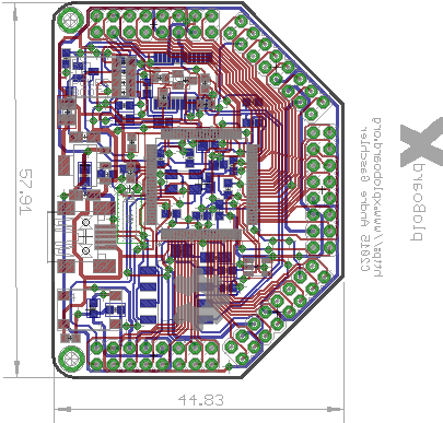

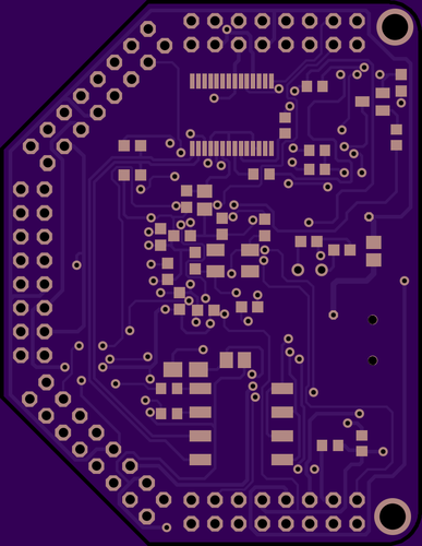

Warum die Platine Vierlagig ist verstehe ich nicht ganz, da ist doch
eigentlich kaum etwas drauf. Viele vias sind auch nicht drauf, da würde
ich mal Hand anlegen und das ding versuchen auf 2 Lagen zu bekommen.
Der Grund für die vier Lagen war wirklich aus Platzgründen aber auch aus
elektrischen Gründen.
Wobei im Nachhinein ist keine wirklich hohe Frequenz auf dem Board
verfügbar.
Ich werd es mal versuchen zu realisieren ohne den Formfaktor zu
verlieren. 2 Lagen würden den Preis für die Platine bei größeren
Stückzahlen auf vier Euro reduzieren.

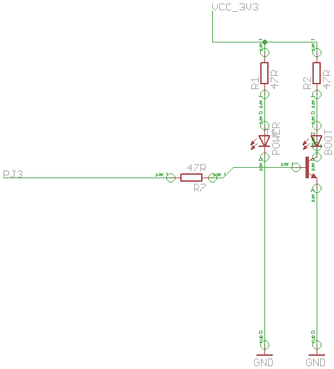

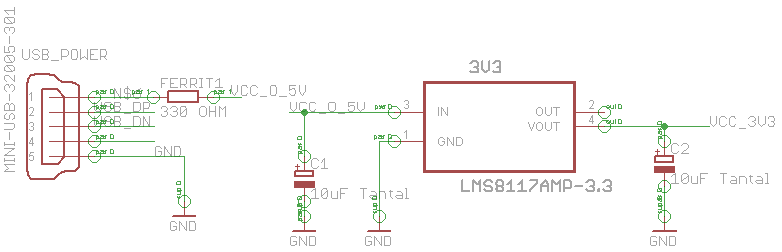

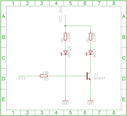

Hi zusammen
Also so ist der Status:
- Ich habe die Platine zweilagig bekommen. (Layout muss ich noch
optimieren).
Folgendes in den Schematics geändert:
- USB D+ und D- korrigiert am Stecker
- R7 zum Transistor ist ein 10k R
- R1 und R2 an den LED's sind jeweils 120R
- Transistor ist ein BC847
- LDO ist anders als im Schaltplan angegeben ein AMS1117-3,3
Die Platine hat immer noch exakt den selben Formfaktor und kostet nun
ca. 7,50 EUR / Stück.
Änderungen die ich noch plane:
- Einen 220 Ohm Ferrit vor den AVCC Eingang
- Spule (10uH) nach dem Ausgang V_OUT des LDO zur Entkopplung
Weiterhin habe ich den Schalplan etwas aufgeräumt und besser lesbar
gestaltet (und den Pin-Layer ausgeblendet!).
Meine Frage an Euch: Könnt Ihr vlt einmal über den Schaltplan gucken,
der bereits oben angehangen ist? Vielleicht erkennt Ihr auf Anhieb noch
weiteres Verbesserungspotential.

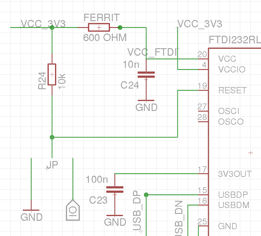

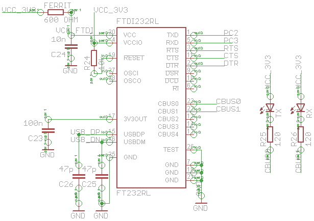

von Joe G. (feinmechaniker) Benutzerseite

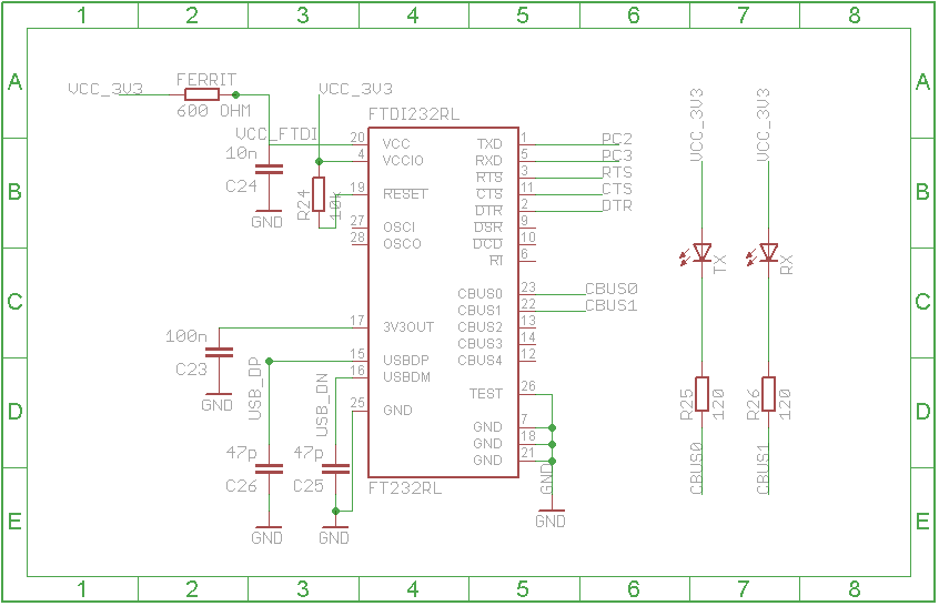

Man könnte den RESET Pin des FTDI auf einen Jumper legen. Ist der FTDI
im Reset,so sind seine Ausgänge hochohmig und Portpins des AVR
anderweitig nutzbar.
Gute Idee. Allerdings würde ich das eventuell durch einen Widerstand
lösen. Ein Dipswitch würde sich auch anbieten. Sieht etwas schicker aus
und spart etwas Platz (in der Höhe). Aber gute Idee
Befindet sich der FTDI im Reset, gehe ich davon aus, dass er keinen
Strom konsumiert. Ist das korrekt? Und kann er beschädigt warden im
Dauer-Reset?
Andre G. schrieb:
> Ist das korrekt?
laut Datenblatt 70µA
> Dauer-Reset?
Nein, warum sollte er? Das ist doch eine seiner möglichen Funktionen.
Anbei der aktuelle Schaltplan. Bitte schaut doch einmal drüber:
Was noch zu ändern ist:
- Dip Switch / Jumper um den FTDI in den RESET zu schalten (Alternativ
einen Transistor ?)
Was ist mit dem Absichern der Schaltung? Dioden, ESD etc? Macht eine
Sicherung Sinn?
Das Layout würde ich auch zum Review stellen. Allerdings erst, wenn die
Ideen zum Schaltplan alle verarbeitet sind und ich ein komplettes Rework
gemacht habe.
Danke schonmal im Voraus an Euch!

Wenn du die neue Platine fertig hast würde ich auch eine nehmen. Uber
die Steckverbinder muss man noch mal nachdenken. Sind sie
verpolungssicher?

Sind die Stecker verpolungssicher?
Jonas
Ja klar. Lass Dir Zeit.
Nein sind sie nicht. Zur Zeit liegt das noch in der Verantwortung des
Benutzers :)

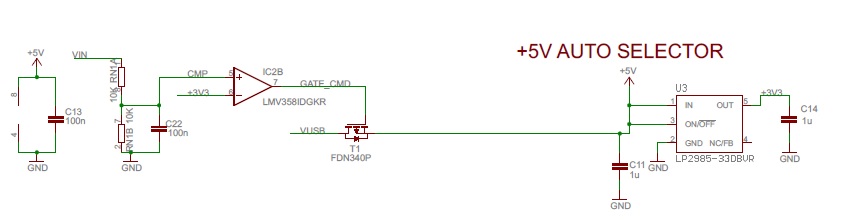

von Jonas G. (jstjst)
Schau dir mal den Schaltplan vom arduino uno an das ist glaube ich so
was drin
Gute Antwort. Leider bin ich nicht vollends in der Lage zu Verstehen,
was dort genau passiert.
Folgendes Bild habe ich im Schaltplan des Leonardo gefunden.
Ich vermute, VIN ist die Extern zugeführte Spannung. Könnt Ihr mir
eventuell grob die Funktionalität beschreiben. Ich verstehe die
Daseinsberechtigung des OP's nicht ganz.
Vin ist die Spannung die über die Buchse zugefürt wird. und zwar nicht
geregelt. Vin wird immer auf 5V geregelt.
Vin wird durch den Spannungsteiler RN1A/B halbiert und über C22 noch
etwas geglättet.
Wenn an + vom OP eine höhere Spannung als an - anliegt wird der Ausgang
hochgeschaltet. Das heißt der OP schaltet den augang hoch sobald Vin
größer als 6V6. So wird sichergestellt dass der 5V Regler arbeiten kann.
Jetzt seteig ich auch aus. Wenn Vin anliegt schließt der MOSFET?
Jonas
also hab an meinem gerade mal gemmessen. Die Spannung vom Ausgang steigt
sobald Vin anliegt.
USBVcc geht über die Diode im FET durch auch wenn dieser offen ist?!
Ich verstehe den Sinn des ganzen zwar auch nicht ganz aber es scheint zu
funktioniern.
Eventuell muss der FET schließen damit am MEGA16 noch USBVcc anliget
wenn keine Spannung über USB kommt?

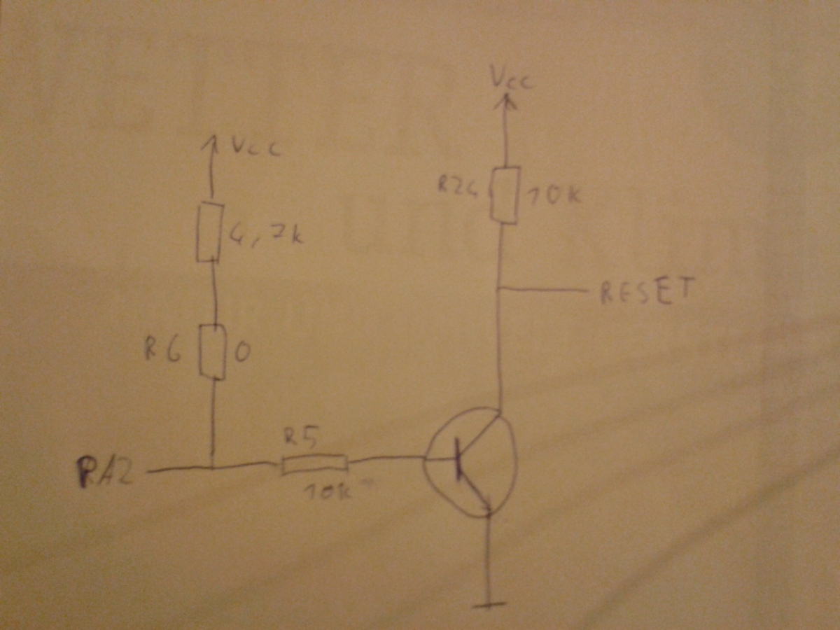

Hier mal der veränderte FTDI. Standartmäßig ist er aktiviert, lässt sich
aber entweder per Software (PA2) oder per Lötbrücke bzw Jumper oder
0-Ohm Widerstand ganz deaktivieren.

Die Lösung gefällt mir
Zu dem Schaltplan:
Ich glaube R4 ist unnötig
Dafür muss aber der 4,7k Widerstand sein da sonst der Port Pin raucht
wenn der Jumper gesetzt ist und der Pin auf low.
Jonas
Danke Moby :)
Super, vielen Dank Jonas! Das hatte ich nicht beachtet, aber Du hast
vollkommen recht.
In der Reset-Schaltung kann noch ein Widerstand eingespart werden. R1
bestücken wenn ein Portpin genutzt wird und R2 wenn der FTDI dauerhaft
deaktiviert wird.
Andre G. schrieb:
> Gute Idee Joe!
Das war zuviel des Lobes ;-)
Ich habe die Variante nochmals überdacht. Wenn die Auswahl über 0Ohm
Widerstände erfolgen soll, ist ein Transistor überflüssig (siehe
Anlage). Soll ein Switch verwendet werden geht es auch einfacher (siehe
Anlage).
So hier der aktuelle Stand:
Den Teil des FTDI's mit dem überflüssigen Resitor müsste ich noch
überarbeiten.
Das Layout ist fertig geroutet. Jetzt folgt die optimierung. Ich habe
für die USB-Verbundung zum Atmega entsprechend der App-Note noch ESD
Suppressor Dioden eingebaut, um die USB Verbindung zu stabilisieren und
Überspannungen zu minimieren.
Bei den Bauteilen bin ich von 0804 auf 0603 gegangen um Platz zu sparen.
Bei den Connectoren bin ich auf 8x2 im 2,54 mm Rastermaß gegangen.
Die Leiterbahnen sind in Ihrer dicke entsprechend einer Maximalen
Stromstärke von 1 Ampere ausgelegt. Die Signalleiterbahnen von den Ports
habe ich entsprechend schmaler dimensioniert.
Weiterhin habe ich die Kondensatoren der Quarze als Low ESR ausgelegt,
um die ppm-Abweichung so gering wie möglich zu halten.
Die Boardgröße ist auf einem Bild zu sehen.
Unter dem Board habe ich kleine gummifüße vorgesehen. Erstens um das
Board plan stehen zu lassen und zur Isolierung vom Untergrund.
PS.: Auf den Oshpark-Bildern fehlt der Silkscreen. Scheint bei denen
probleme zu geben
Das sieht doch schon ganz gut aus. Trotzdem noch eine Frage.
Wo landen eigentlich RTS,CTS... ich finde die Anschlüsse nur am FTDI.
Wenn es nicht zuviel Mühe macht, könnte CBUS2-CBUS4 noch auf freie Pins
an den Steckverbindern, muss jedoch nicht.
Sind die Pins eigentlich 5v tolerant?
Ich würde auf die anderen Pins noch Vcc und GND legen.
Jonas

Ja klar. Ich hab jetzt das Layout optimiert und die letzten kleinen
Änderungen im Layout gemacht.
Hab die Platinen vorgestern bei Oshpark geordert. Jetzt heißt es leider
etwas warten.

ich weiß nicht ob es was wird. Als ich am 19.09. dem Beitrag hier
geschrieben hatte hab ich einige Tage später mich noch mal privat bei
Andre G. gemeldet. Er hat mir geantwortet, das er die Platinen bekommen
hat. Es gibt aber anscheinend noch Probleme mit dem FTDI232 und er hat
gerade wenig Zeit. Er wollte damals aber in den nächsten Tagen an mich
und den anderen Mitstreiter Testplatinen verschicken.
