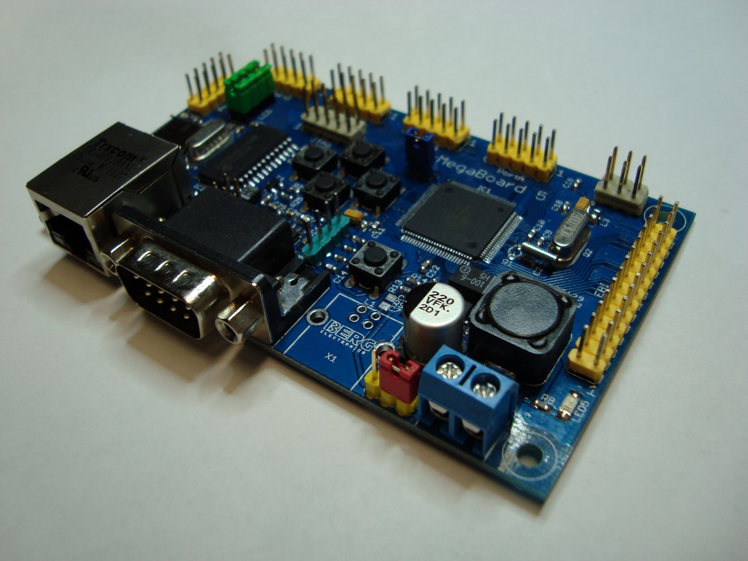

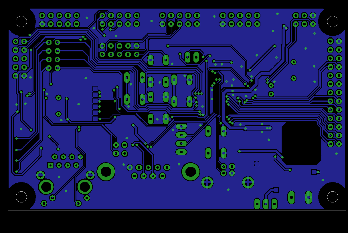

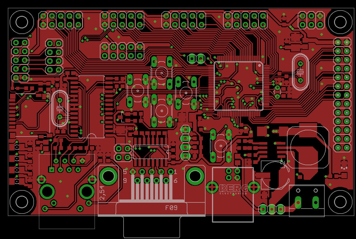

Hallo, nach dem ich alle 4er Board losbin, habe ich eine neue Version aufgesetzt. Dabei wurden einige Fehler behoben, unter anderem, dass die eine LED vom Ethernetstecker verpolt war. Auf dem Board ist im Großen und Ganzen alles gleich geblieben: USB, RS232, EBI, Ethernet und SDKarte. Dieses mal kommt der neue ATxMega128A1U mit eingebautem USB Controller zum Einsatz. Außerdem habe ich eine Erweiterungsplatine mit SDRAM zum Aufstecken erstellt. Alle Schaltpläne sind im Anhang. Wie bei den alten Boards biete ich das neue Board hier im Forum an. Zu diesen Preisen: Platine: 7€ RAM-Platine: 3€ Bausatz-Board: 55€ (inkl. Platine) Komplettaufbau: 80€ Bei Interesse oder Fragen einfach unter timhot@gmx.de oder hier im Forum melden! Auch das Layout kann noch kommentiert werden. Gruß Tim
#2953685
Hallo Tim, da nehm ich wieder einige, wäre es vieleicht möglich, die Abstände der Buchsenleisten zu vergößern, um die 2510 zu installieren, somit könnte man ein versehentlichen verpolen vermeiden. ich würde 5 Atxmega Platinen und 2 Sram Platinen nehmen.
Kann es sein, das bei der Beschaltung der Ethernet-Buchse ein Pin, der im Datenblatt des ENC28J60 beschaltet ist, unbeschaltet ist? Konkret geht es um den Pin 4. Gruß Jannis
50to100 schrieb: > Hallo Tim, > > da nehm ich wieder einige, wäre es vieleicht möglich, die Abstände der > Buchsenleisten zu vergößern, um die 2510 zu installieren, somit könnte > man ein versehentlichen verpolen vermeiden. > > ich würde 5 Atxmega Platinen und 2 Sram Platinen nehmen. Hallo, danke für das Interesse, Tendenziell ist es schwer das Board breiter zu machen, aber man kann es surchaus höher machen und dann die Leisten in 2 Reihen machen. Gruß Tim > Kann es sein, das bei der Beschaltung der Ethernet-Buchse ein Pin, der > im Datenblatt des ENC28J60 beschaltet ist, unbeschaltet ist? Konkret > geht es um den Pin 4. Pin 4 ist doch an INT angeschlossen
Sorry, ich meinte Pin 4 an der Ethernetbuchse, die Mittelanzapfung des ersten Übertragers. Im Datenblatt des ENC ist der verbunden. Gruß Jannis

Hallo, bei mir besteht großes Interesse... 1. Aber ich hätte gern die Möglichkeit das Board nur über USB zu Versorgen... vielleicht einen Jumper auf den Schaltregler?! Kann der auch noch bei 4 Volt die 3,3 Volt halten? 2. Dann mach ich immer einen Lötjumper der auf Reset/PDI geht und dahinter kommt der Kondensator auf Masse. Wenn das Board ordentlich läuft und nicht mehr Programmiert werden muss (z.B. USB Bootloader drin) kann man immer noch den Schalter schließen. 2. Damit die SD Card richtig effektiv wird, musst du sie mit USART im SPI Mode ansteuern... dann ist MOSI und CLK vertauscht... erst dann kann man den DMA Vorteil nutzen... Grüße Basti
#2954900
Achso, selbiges über SPI gesagte, gilt natürlich für das SPI Interface des ENC28J60 ebenso ... =)
Bassti schrieb: > 1. Aber ich hätte gern die Möglichkeit das Board nur über USB zu > Versorgen... vielleicht einen Jumper auf den Schaltregler?! Kann der > auch noch bei 4 Volt die 3,3 Volt halten? Also wenn ich das jetzt richtig sehe im Schaltplan, gibts doch so einen Jumper... Seite 3, JP13... Damit kann der Schaltregler auch vom USB-Port aus betrieben werden. Gruß Marius
Jannis C. schrieb: > Sorry, ich meinte Pin 4 an der Ethernetbuchse, die Mittelanzapfung des > ersten Übertragers. Du meinst dass die an die andere Seite der 50 Ohm Widerstände kommen? Bisher hatte ich mit der Schaltung noch keine Probleme, aber wenn es sinnvoller ist dieses zu verbinden, kann man das gut machen! Sascha W. schrieb: > Hat sich mit der Verfügbarkeit geeigneter SDRAM-Bausteine etwas getan? > Ich lese im PDF-Schaltplan jedenfalls eine andere Bauteilbezeichnung. Also Quellen für RAMs habe ich genug (Mouser, RS, Digikey etc) nur verwende ich ein 8 bit Ram da sich kein 4 bit finden lässt. Im dem Fall bleiben halt die oberen Bits unbelegt... (oder hat jemand eine Quelle) Marius Wensing schrieb: > Wie sieht es denn mit dem Bausatz aus? Ist die SDRAM-Platine und der > SDRAM-Baustein darin enthalten? Einen RAM-Bausatz sollte ich auch noch anbieten ;) Ich schätze dass der bei 10-15€ rauskommt, je nach Speicher. Bassti schrieb: > 1. Aber ich hätte gern die Möglichkeit das Board nur über USB zu > Versorgen... vielleicht einen Jumper auf den Schaltregler?! Kann der > auch noch bei 4 Volt die 3,3 Volt halten? > > 2. Dann mach ich immer einen Lötjumper der auf Reset/PDI geht und > dahinter kommt der Kondensator auf Masse. Wenn das Board ordentlich > läuft und nicht mehr Programmiert werden muss (z.B. USB Bootloader drin) > kann man immer noch den Schalter schließen. > > 2. Damit die SD Card richtig effektiv wird, musst du sie mit USART im > SPI Mode ansteuern... dann ist MOSI und CLK vertauscht... erst dann kann > man den DMA Vorteil nutzen... 1. Ich glaube unter 4.7V wirds eng bei dem Schaltregler... USB geht aber super! 2. in den ersten 3 Versionen des Boards war dieser auch noch drin, wurde aber "rausoptimiert" ;) Ich kann ihn aber von mir aus wieder einfügen, muss man ja nicht bestücken 3. Wie meinst du das ? Gibt es da ein Beispiel zu?
Tim H. schrieb: > 3. Wie meinst du das ? Gibt es da ein Beispiel zu? Bassti meint die Belegung der SPI-Signale am Prozessor. Der XMega hat ja einen internen DMA-Controller. Leider kann man das normale SPI-Modul und den DMA-Modus nicht zusammen nutzen. Workaround ist, die USART im SPI-Modus zu betreiben (Siehe XMega-Manual Seite 243, http://www.atmel.com/Images/doc8077.pdf). Dann kann man mit der SD-Karte und dem Ethernet-Chip über DMA kommunizieren, was die Geschwindigkeit erhöht, weils quasi keine CPU-Last hat. Die Belegung für USART-SPI ist auf Seite 244. Gruß Marius

Das mit dem UART SPI sieht gut aus. Ich sehe nur dass Problem darin, dass man dann zwei Ports nicht mehr voll nutzen kann. Momentan hängt der Ethernet an Port e, an dem nur interne Signale (Ethernet, UART) dran sind. Gruß Tim
#2955279

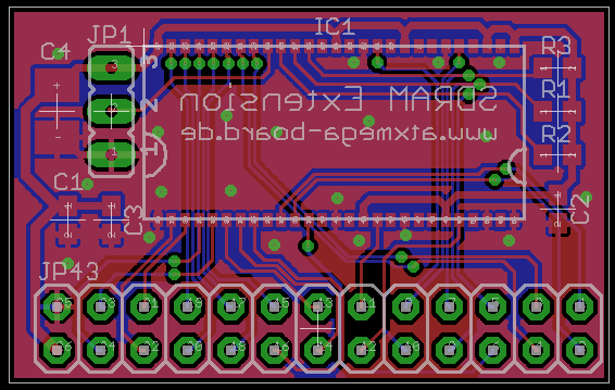

Stimmt das Gehäuse vom RAM? Die Lötaugen sehen sehr kurz aus.
Tim H. schrieb: > Das mit dem UART SPI sieht gut aus. Ich sehe nur dass Problem darin, > dass man dann zwei Ports nicht mehr voll nutzen kann. Momentan hängt der > Ethernet an Port e, an dem nur interne Signale (Ethernet, UART) dran > sind. Das ist doch gar kein Problem, weil an PORTE zwei identische USART-Module hängen. USARTE0 nutzt die Pins PE1, PE2 und PE3, während USARTE1 die Pins PE5, PE6, PE7 unter Kontrolle hat. Nachzulesen ist das im XMega128A1U Datenblatt (http://www.atmel.com/Images/doc8385.pdf) auf Seite 59/60. Also würde sich bei deinem Board lediglich die Pinbelegung ändern: SCK -> PE5 MOSI -> PE7 Für die SD-Karten-Anbindung gilt dasselbe. Gruß Marius

Tim H. schrieb: > 3. Wie meinst du das ? Gibt es da ein Beispiel zu? Vermutlich bezieht Basti sich darauf, daß in Deiner Schaltung: AVR 28J60 ============== MI(SO) ---> SO MO(SI) <--- SI "1:1" verbunden sind, im ENC28J60-Datasheet (bspw. in Figure 2-5 und 2-6) dagegen: MCU 28J60 ============ SO ---> SI SI <--- SO "über kreuz" verbunden sind. Was ist korrekt? Was ermöglicht, erleichtert oder beschleunigt den SPI-Betrieb mit den dafür vorgesehenen speziellen Hardware-Funktionen? Also ohne "manuelle Port/Bit-Frickeleien", bei denen selbstverständlich jede beliebige Verdrahtungsvariante bit- und protokellgerecht - aber ggf. nur sehr langsam - "bedient" werden kann? Oder entspricht "SO" nicht "MISO", und "SI" nicht "MISO"? Steht das nicht für serial"OUT", bzw. serial"IN"?
Wenn SI oder SO da steht heißt das meistens Serial In bzw. Out. MISO und MOSI sind so definiert: MISO: Master In, Slave Out MOSI: Master Out, Slave In Das Tauschen der Pins SCLK und MOSI betrifft nur die Art der Ansteuerung. Lässt man es so wie es ist, dann muss man das "normale" SPI-Modul nutzen (das kann aber kein DMA). Tauscht man die Pins, so kann man die USART im SPI-Modus betreiben und dann auch DMA-Transfers nutzen. Gruß Marius
#2961198
Marius Wensing schrieb: ... > Das Tauschen der Pins SCLK und MOSI betrifft nur die Art der > Ansteuerung ... Herzlichen Dank für diese Erleuchtung!

Entschuldigt, dass ich mich so lang net gemeldet hab ;) Weihnachtsstress und so ... Marius Wensing schrieb: > Also würde sich bei deinem Board lediglich die Pinbelegung ändern: > SCK -> PE5 > MOSI -> PE7 Hab ich mal rein gemacht hab ich auch nochmal im Datenblatt gefunden d_b F. schrieb: > machst du einen rambausatz?? hätte interesse! > mfg der weihnachtsmann! Ja den wird es geben, dann mit einem 8-bit RAM. Dann bleiben die oberen 4 Bits einfach leer aber das stört den XMega nicht wirlich. Der Bausatz wird auch genug RAM haben, also ca 32 MB (schon im 4-bit Modus also 512Mb). Der wird wahrscheinlich bei 15 € liegen.
Gäbe es ein Problem, wenn man auch die SD-Karte über die USART anbindet? Im Moment ist die noch am Standard-SPI? Ansonsten schaut es sehr gut aus. Gruß Marius
hallo, ja das hatte ich noch übersehen ;). Hier nochmal mit SD Karte richtig angeschlossen. Gruß Tim

Hallo, ich werde die Boards wohl so heute Abend in die Fertigung geben. Oder gibt es noch Wünsche. Einen RAM-Bausatz kann ich nun auch für 15€ anbieten mit 256Mb RAM (64M x 4). Sonst die Ram Platine für 3€ (man kann die Platine auch mit einem 8bit Ram benutzen, dann bleiben entsprechend immer 4bit leer, aber so kann man einen alten Speicher aus dem PC einlöten) und den Aufbau für 20€. Gruß Tim

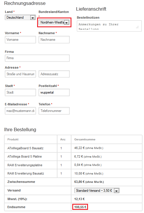

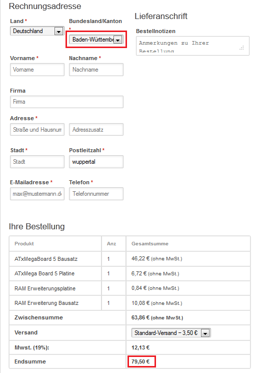

Klingt super. Aber irgendwo ist in deinem Shop noch der Wurm drin. Habe gerade alles was ich bestellen wollte in den Warenkorb gelegt. Aber als ich als Zielbundesland irgendwas anderes als Baden-Württemberg ausgewählt habe, ist der Rechnungsbetrag ziemlich in die Höhe geschnellt. Kannst du das bitte prüfen? Lieferanschrift in BW: Gesamtbetrag 79,50 € Lieferanschrift in NRW: Gesamtbetrag 108,55 € Gruß Marius

Hallo, Also ja den Shop werde ich anpassen. Da ist echt ein Fehler :) Und den Schaltplan und eine Bauteilliste wollte ich auf der Website verfügbar machen. Aber wohl erst morgen. Gruß Tim

Hallo, also jetzt sollten alle Fehler raus sein... Ich habe mal einige Testbestellungen gemacht und konnte jetzt keinen Unterschied mehr im Versand feststellen. Gruß Tim
Ist mir auch gerade aufgefallen und daher gabs mal direkt eine Bestellung von mir ;) Gruß Marius
Die Bestellung hat geklappt oder? Also in der Kopie der Bestellbestätigung von mir sieht alles sauber aus.
Ja, diesmal kam mir der Endpreis nicht verdächtig vor... War alles in Ordnung aus meiner Sicht. Gruß Marius

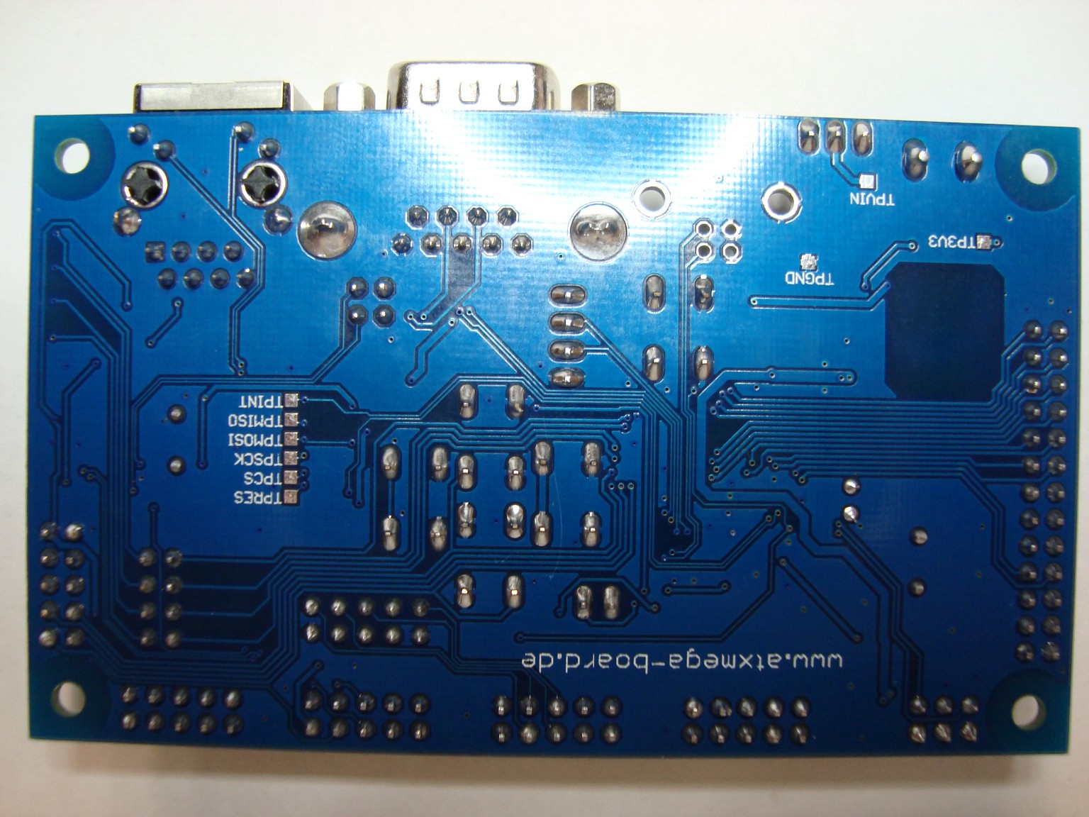

Hallo Tim, ich wollte die Bauteile vom ATxMegaBoard 4 verwenden und muss jetzt feststellen das anscheinend ein anderer MAGJACK Übertrager (alt: TRXCOM TRJ0011BANL) im Layout verwendet worden ist. Die Netzwerkverbindung steht, aber die beiden LED's leuchten nicht. Sind jetzt beide falsch herum angeschlossen. Welchen Typ hast Du verwendet?

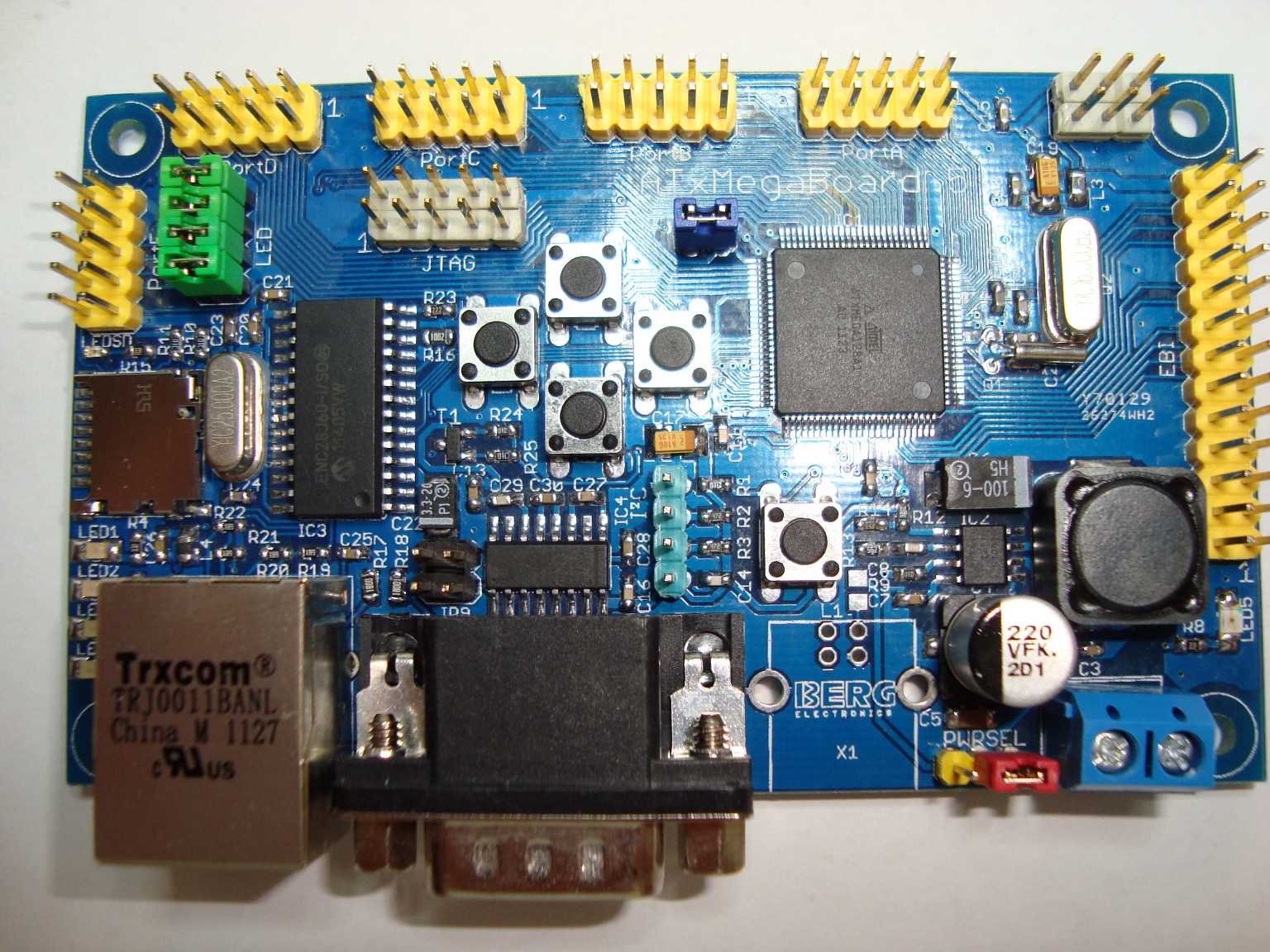

Im Anhang findet ihr Bilder von meinem Platinen Aufbau. Da ich nur einen ATxMega128A1 (nicht ATxMega128A1U) verwende, habe ich die USB-Buchse weggelassen. Die OpenMCP Firmware, die schon auf dem ATxMegaBoard 4 gelaufen ist, habe ich entsprechend angepasst. Ich verwende jetzt DMA SPI da sich die Pinbelegung des SPI-Anschlusses geändert hat: SCK -> PE5 MOSI -> PE7 Aktuell habe ich noch Probleme die microSD-Karte anszusprechen.
Ich habe eben gemerkt das sich auch die Portbelegung für die microSD-Karte geändert hat. Diese wurde jetzt an Port C angeschlossen. Am ATxMegaBoard 4 war sie am Port D angeschlossen. Und auch am Port C wurden die Signale getauscht, d.h. ist nur über DMA SPI ansprechbar. SCK -> PC5 MOSI -> PC7 Jetzt rennt auch die microSD... und damit die Browser-Anzeige, da das Konfigurations-Menue bei OpenMCP auf der SD-Karte liegt.

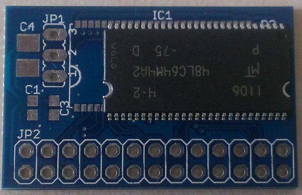

Hallo Tim, dein Bausatz ist am Wochenende bei mir angekommen und ich habs heute geschafft ihn zusammen zu löten. Alles kein Problem, bis auf den RAM-Bausatz. Du musst dringend das Platinen-Design überarbeiten. Dein SDRAM-Package passt überhaupt nicht (siehe Bild). Da fehlt auf der Platine mindestens 1 mm bei den Pads. Gruß Marius
Hallo Marius, das musste ich leider heute auch feststellen. ich habe schon neue Bestellt mit 1mm mehr Platz. Ich tausche natürlich dann alle Boards aus! Ich hoffe du kannst noch mal 2 Wochen wartezeit in Kauf nehmen. Gruß
Kein Problem. Das XMega-Board funktioniert ja soweit schon. Da ist ja schon genug zum Rumspielen drauf ;) Was mir bei näherer Betrachtung des RAM-Datenblattes aufgefallen ist: Du hast einen SDRAM mit 13 Adressleitungen (A0-A12), aber A12 ist auf dem Board offen (der XMega kann halt auch nur 12 Adressleitungen). Hast du das mal getestet, ob das so funktioniert? Gruß Marius
Hallo Marius, ja das mit den 12 Adressleitungen läuft. Auf dem xPlain machen die es ja auch nicht anders. Ich glaube das größere Problem entsteht, wenn ich keine 4 bit Ram-Bausteine mehr bekomme. Ich habe jetzt sozusagen den Rest vom Lager von Digikey gekauft, und die haben auch nicht vor welche nachzukaufen. 4-bit ist irgendwie aus der Mode. Aber Wahrscheinlich kann man auch ein 8-bit nehmen und 4-bits leer lassen, also bei jedem Byte nur 4-bit beschreiben... Gruß
8-bit SDRAM zu nutzen sollte überhaupt kein Problem sein. Die übrigen Datenleitungen kann man ja einfach per Pullup auf ein festes Potential ziehen. Aber bezüglich der Adressleitungen bin ich mir noch nicht sicher. Das Xplain nutzt einen 8MB-SDRAM. Der hat weniger Adressleitungen. Aber schauen wir mal. Ich werd auf jeden Fall Rückmeldung geben, wenn ich etwas zu berichten habe. Gruß Marius

Hallo, ich melde mich nochmal mit einem kleinen Erfahrungsbericht zum SD-RAM-Board. Ich habe das mit einem MT48LC64M4A2 bestückt. Der RAM-Chip benötigt jedoch 13 Adressleitungen, der XMega bietet nur 12. Das scheint aber kein Problem zu sein, man sollte nur die offene Adressleitung A12 auf ein definiertes Potential legen. Initialierung wie folgt:

Gruß Marius

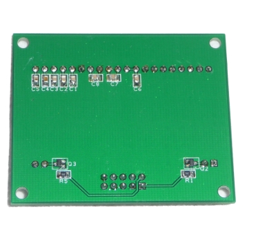

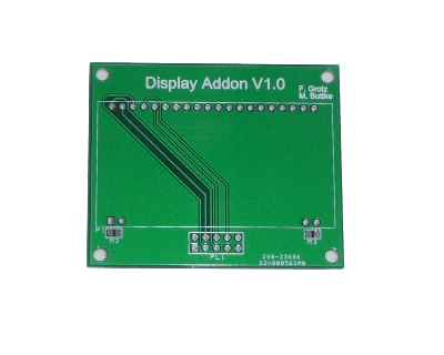

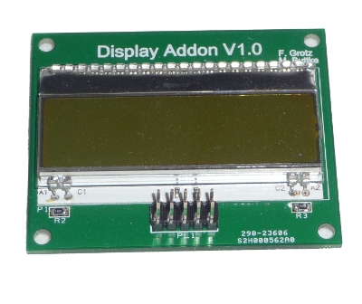

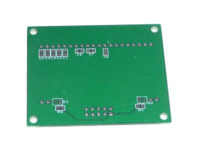

Hallo zusammen, wir haben ein Display Addon entworfen. Dieses lässt sich unter andere auch mit diesem Board verwenden. Display Addon 1.0 Da ich für meine aktuellen Projekte immer wieder eine Displayeinheit benötige haben wir hierzu ein kleines Addonboard entworfen. Das Addonboard ist zur Aufnahme von einem EA DOGM 132-5 Display mit Hintergrundbeleuchtung ausgelegt. (Achtung! Nicht für RGB Hintergrundbeleuchtung!). Das Display kann bei passender Belegung direkt mit 3,3V über den Wannenstecker versorgt werden. Die Ansteuerung des Displays wird über SPI bewerkstelligt. Das Layout wurde in Design Spark erstellt. Pinbelegung Wannenstecker: 1 = LED1 (Wenn PWM ---> Dimmung möglich) 2 = LED2 (Wenn PWM ---> Dimmung möglich) 3 = A0 (Display) 4 = RST (Display) 5 = CS1B (Display) 6 = SI (Display) 7 = NC (nicht verwendet) 8 = SCL (Display) 9 = 3,3V 10 = GND Bauteile: 1x EA DOGM132-5 1x Hintergrundbeleuchtung für EA DOGM132-5 1x Wannenstecker 10polig 8x 1µF 0805 Keramikkondensator 2x 14Ohm 0805 Widerstand 2x 5,6K 0805 Widerstand 2x Transistor MMBTA06W Lizenz für Schaltplan/Layout: http://creativecommons.org/licenses/by-nc-sa/3.0/deed.de Vielleicht ist es ja jemandem von Nutzen.... Gruß Florian
