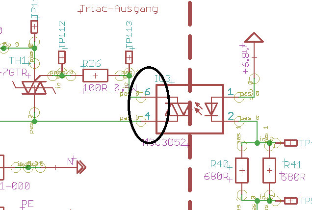

Hallo zusammen!
Da mir so langsam die Ideen ausgehen, dachte ich, ich frag mal hier im
Forum.
Es geht um den MOC3052 in der Beschaltung wie im BILD1.png zu sehen.
Dieser steuert einen Leistungstriac an, an welchem dann eine Pumpe
hängt.

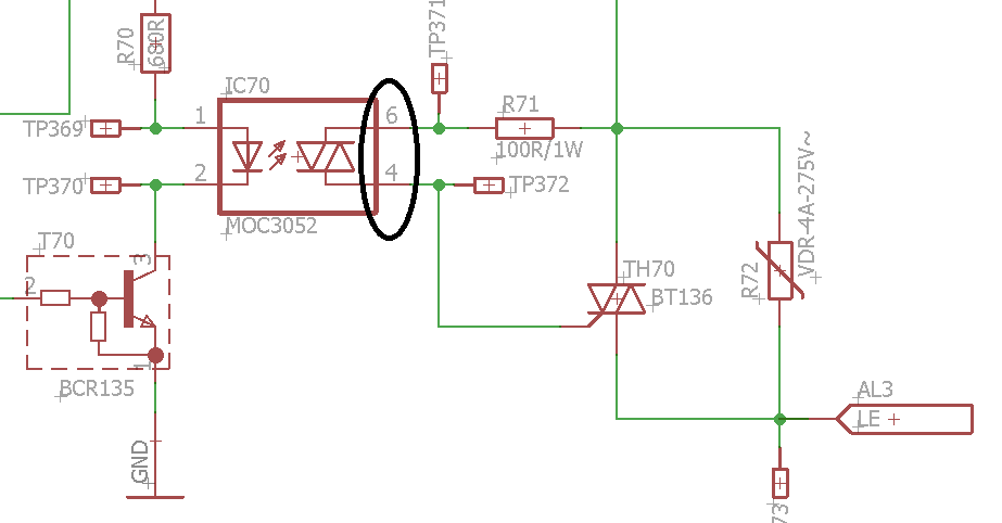

Das funktioniert soweit auch sehr gut, nur bei einigen ( im Moment
15/1000 ) stirbt innerhalb von ca 72h der MOC3052.
BILD2.png zeigt das Verhalten, wenn er defekt ist.
Die LED wird nicht angesteuert ( Pegel vom Transistor an der Basis ist
LOW ).
Interessant ist, das die Negative Halbwelle erst ab ca 120V
durchgelassen wird. Wo die Spannung über der LED her kommt, ist mir auch
noch unklar.
Die Analyse vom Hersteller sagt, das ein zu hoher Strom durch den MOC
geflossen sein soll!
Aber seine Last ist doch nur das Gate vom Leistungstriac und die größten
Ströme die ich gesehen hab, gingen nicht über 150mA ( 1A peak laut
Datenblatt erlaubt ).
Diese Schaltungskombination wird auch schon seit mehr als 10 Jahren in
anderen Produkten eingesetzt, ohne einen einzigen Ausfall in dem
Bereich.
Der einzige relevante Unterschied ist nur, das bei dem der MOC nicht
kaputt geht,geht L an Pin 6 und das Gate an Pin 4 ( BILD3.png).
Bei denen die sterben ist L an Pin 4 und Gate an Pin 6 ( BILD4.png ).
Aber das sollte doch eigentlich kein Problem sein, zumal die Beschaltung
aus BILD4.png genau die aus dem Datenblatt ist.

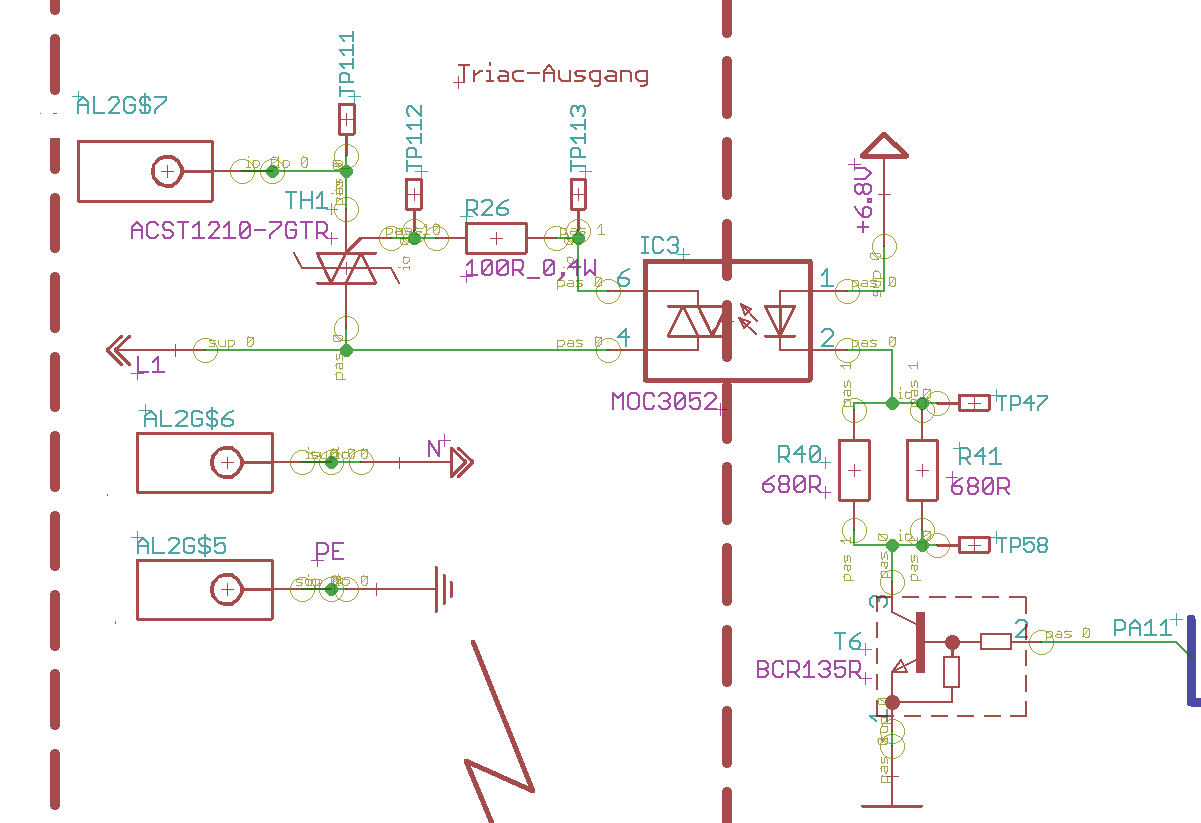

Die Variante in BILD5.png hat n Snubberless Triac und da verreckt der
MOC auch :-(

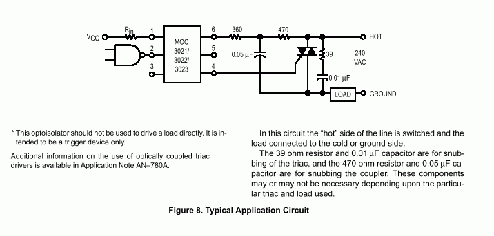

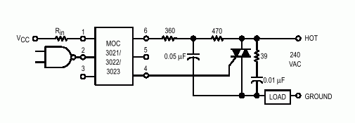

Bei ungewissen Lasten schlägt Fairchild sogar einen extra Snubber für
den MOC vor, anbei ein Auszug aus dem Datenblatt des MOC3023, der
ebenfalls keinen ZC Detektor hat. Wenn man das industriell verbaut,
kostet das zwar ein wenig, hilft aber, den guten Ruf zu wahren...
Wer auf den Spass mit 100 Ohm Widerstand gekommen ist, der sollte das
mal erklären. Sowas kommt in keinem Datenblatt der Optotriacs vor. Ich
als Leistungstriac würde mich jedenfalls auch nicht gut benehmen, wenn
mir da jemand im Wellenberg einige Ampere am Gate auf die Mütze haut.
#4238414
> den MOC vor,
Das ist kein Snubber, das ist eine Phasenschieberschaltung.
Die hat die Aufgabe, während des Spannungsnulldurchgangs der
Netzspannung den TRIAC zündbar zu machen.
Denn normalerweise (nur ein Widerstand) ist dann dummerweise gerade in
dem Moment keine Spannung da, der TRIAC schaltet erst ein, wenn die
Netzspannung auf ca. 16V angestiegen ist.
Besonders übel ist das bei Lasten, die eine Phasenverschiebung ergeben,
so daß gerade in dem Moment, in dem man den TRIAC zünden will, keine
Spannung da ist.
Allerdings ist die primitive Phasenschieberschaltung auch nur in der
Lage, den üblen Moment woandershin zu schieben, auch mit ihr ist der
"random Phase" Optokoppler nicht in der Lage, den TRIAC über den ganzen
Phase von 0 bis 180 Grad zu zünden, sondern irgendwo gibt es eine Stelle
an der er mangels Spannungsnulldurchgang am MOC nicht zündbar ist.
Ist das nicht akzeptabel, braucht man eine Hilfsversorgung für den MOC,
beispielsweise durch ein Kondensatornetzteil immer 16V. Glücklicherweise
zündet ein TRIAC ja bei (positiver) Spannung auch mit (negativem)
Zündimpuls, es muss also nicht immer die richtige Polarität sein
(snubberless TRIACs können aber in einem der 4 Quadraten nicht zünden,
daher möglichst eine negative Hilfsspannung).

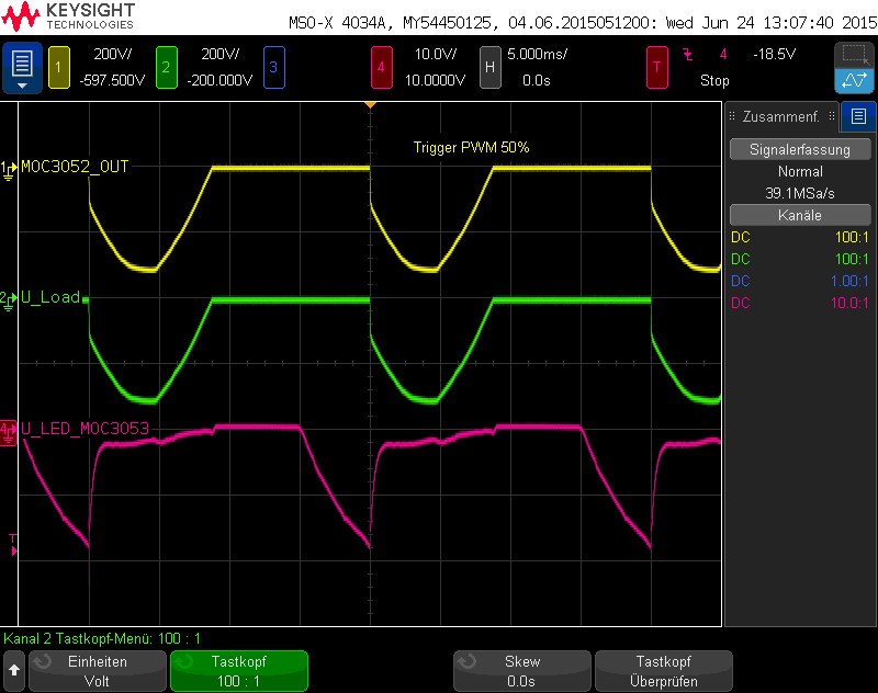

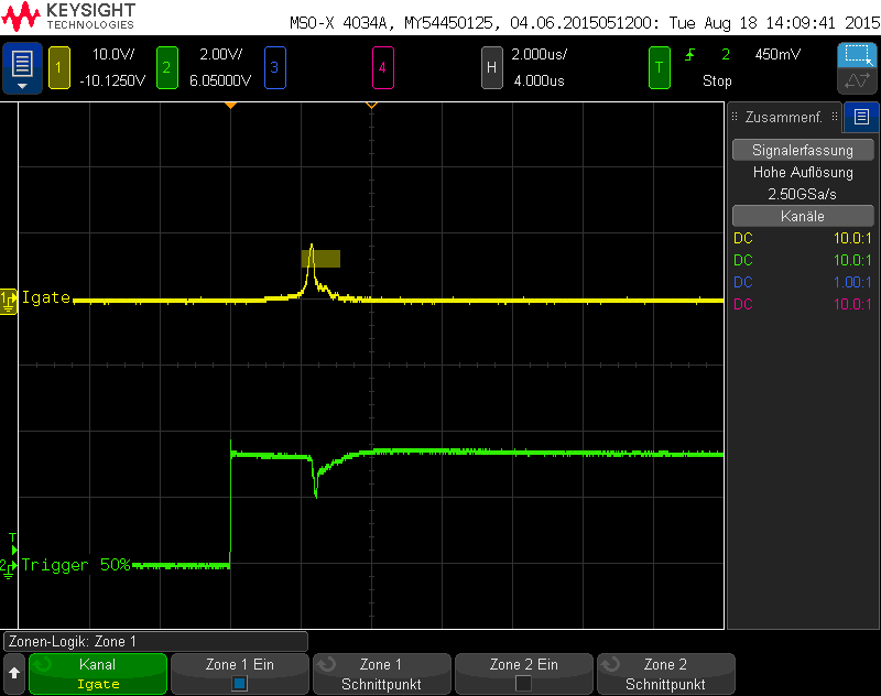

Messaufbau: OSZI MSO-X 4034A 350MHz max 5GSa/s 1Mio Waveforms/s
            Tastkopf 700 Mhz 10MOhm 9,5 pF
            Oszi am Trenntrafo
            verschiedene Pumpen 70 bis 140W Glühlampen 40 - 200W
            Phasenanschnitt 50%
200W ohmsche Last 50% Phasenanschnitt:
BILD6.png Spannung über dem Gatewiderstand (100 Ohm)Positive Halbwelle
BILD7.png negative Halbwelle
Bei den Pumpen sieht es genauso aus.
Einen Zusammenhang zwischen Gatestrom und Last hab ich nicht sehen
können.
Also ca 330mA bei 70W sowie 200W Last.
> Wenn du nur im Strom-Nulldurchgang schalten würdest, hättest du das
> Problem nicht.
Oder gleich auf Wellenpacket umschalten ;-)

Blablabla. Dazu schreibt Fairchild, wie auf oben komplett angehängten
Bild (Fig. 8 aus dem Fairchild Datenblatt des MOC3021/23) zu sehen:
> The 39 ohm resistor and 0.01 µF capacitor are for snub-
> bing of the triac, and the 470 ohm resistor and 0.05 µF ca-
> pacitor  are  for  snubbing  the  coupler.  These  components
> may or may not be necessary depending upon the particu-
> lar triac and load used.
'Snubbing the coupler' ist wohl eindeutig keine Phasenverschiebung,
sondern ein Snubber für den Koppler.

#4238785
> Also ich sehe in der Schaltung eine Phasenschieberschaltung UND einen
> Snubber (39 Ohm, und 0,01µF). Du nicht?
Ich kann lesen, du nicht ?
"einen extra Snubber für den MOC"
Die 39 Ohm / 10nF sind nicht am MOC und damit nicht der Snubber von dem
er spricht.

OP #4239114
Danke Gerald.
Eine fertigungsbedingt Streuung hab ich auch schon in Verdacht. Zumal
eine Analyse der Ausfälle zeigt, das die Ausfälle innerhalb der ersten
Woche passieren. Danach geht die Ausfallrate rapide nach unten.
Ja Nulldurchgangserkennung wird im uC gemacht, ohne wär Phasenanschnitt
echt schwierig ;).
Durch den 100 Ohm Widerstand kann theoretisch der MOC mit zu viel Strom
belastet werden, aber ich habe es noch nicht zu Stande gebracht, an die
1A Peak für 100us zu kommen. Siehe BILD6/7, das ist der Gatestrom bei
maximal zulässiger Last ( 200W ).
Auch bei Versuchen, wo ich den Lasttriac gezielt über Kopf gezündet hab,
hab ich nichts größeres als 350mA gesehen.
Rene
Gast #4239251
Hallo Rene,
gibt es zwischen der Netzseite und der Niederspannungsseite irgenwelche
Y1 Kondensatoren oder sonstige Steukapazitäten?
Auch ein Optokoppler hat gewisse Steukapazitäten.
Eventuell, wenn der 100R in der Gate Leitung liegt (L liegt direkt am
Optokoppler) kann über diese Wege bei einem Netzseitigen
Hochspannungsimpuls ein zwar extrem kuzer aber sehr hoher Strom
fliessen.
Kann mir das zwar selbst nicht so ganz vorstellen, nur so eine
Gedankenidee.
Volker
Gast #4239253
Hallo Rene,
Du schreibst gleich in ersten Post:
noch unklar.
Vielleicht hier mal ansetzen, da sollte eigentlich keine Spannung sein.
Volker
Gast #4239918
390 Ohm bei 5V (abzüglich Vf) erscheint mir zu wenig Strom für die
Treiber-LED, genauso 1x 680 Ohm an ?? V in Bild3.
Lass mal 15-20 mA fließen.
"Therefore, recommended operating IF lies between max 10mA for MOC3052
and absolute max IF (50mA)"
Baue je 100 Ohm an die Pins 4 und 6, die internen Kapazitäten spielen
Dir zusammen mit Spikes vom Netz  einen Streich.
Snubber großzügig dimensionieren, gute Bauteile verwenden.
